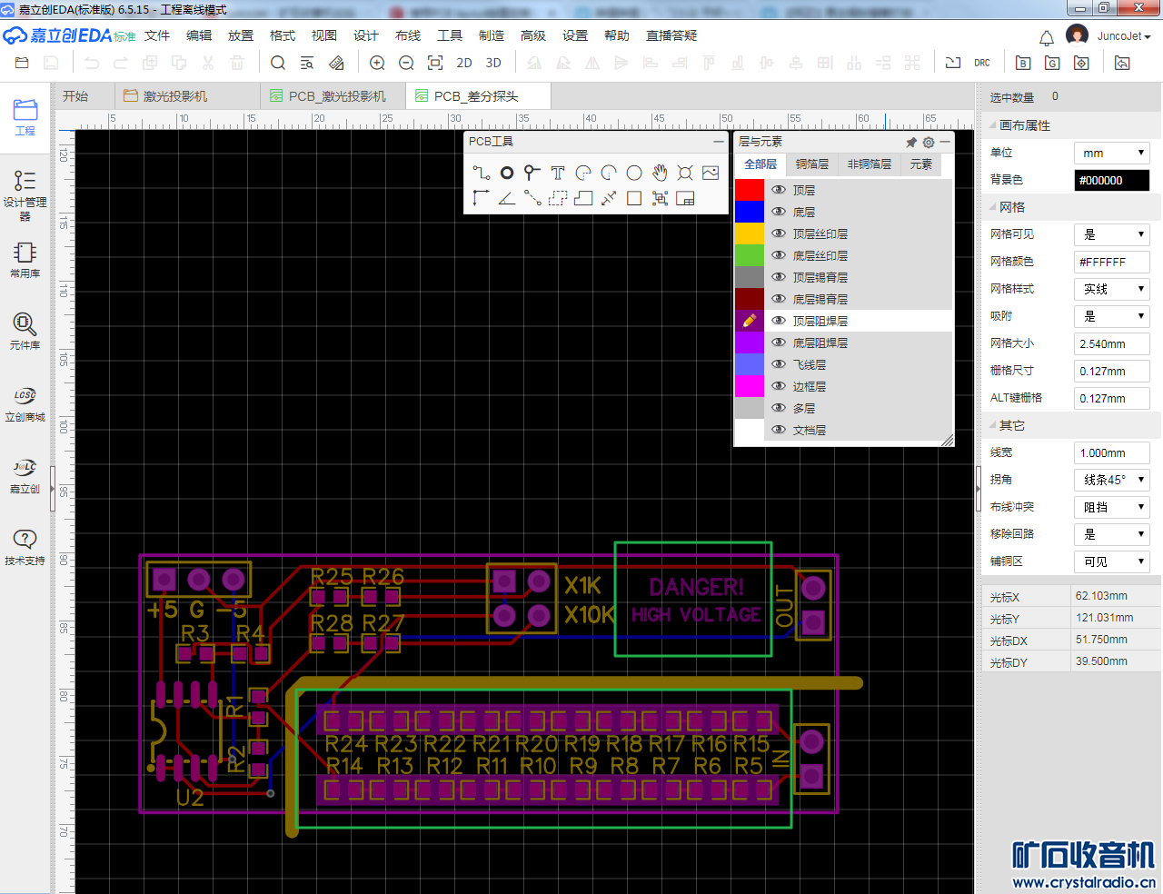

发表于 2024-9-25 11:05:58 | 显示全部楼层
jinding86 发表于 2024-9-25 10:59
“阻焊层画一个覆盖”,具体是要画成什么样子才能不刷绿油,麻烦老师帮忙解惑,感谢!
没同款软件 EDA给你演示一下

发表于 2024-9-25 11:34:28 | 显示全部楼层
是这样,工业 PCB 工艺中,阻焊层是认为你整张 PCB 都要刷,只有焊盘不刷,所以不刷的地方就盖上一个掩膜把它盖住,这样刷阻焊油的时候就不会刷到这个用掩膜盖住的区域(焊盘),所以负责表达这一层的,叫 Solder Mask 层
在这一层画了一个实心区域图形后,PCB 制造工厂就会按你画的图形做一个膜把 PCB 盖住,盖住的地方没有阻焊油
所以,不要涂阻焊油的地方就是在这个 Solder Mask 层画一个实心区域
