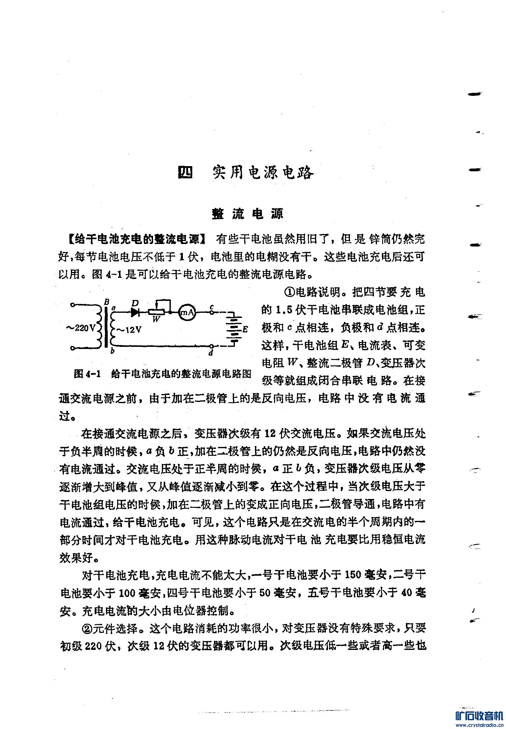

楼主: ytzhmm
刚在网上看一篇文章说是普通电池能充电?

发表于 2024-9-24 16:45:07 | 显示全部楼层
普通锌锰电池有一定的可充电性能,但可充性很差,只有较新的电池,用完即充,随用随充,才能勉强充几次,电量还很有限。
1990年前后,针对国内外对碱性电池充电的设想、实践和需求,国内电池生产行业主管部门曾经拟定了碱性电池充电的试行实施办法,并组织、协调了部分电池厂家生产,据介绍其中一种产品套装包括:几节经过改进的5号碱性电池、专用充电器,充电电流约为普通5号充电电池额定充电电流500毫安的三分之一,即160毫安左右,并设定了连续充电时间,可充电次数设计为15次。相关介绍资料中说明,碱性电池具有一定的可充电性能,适宜出厂时间不长的电池,适合电量大部分用完前就及时充电,不要等电量完全用完才充,充电后贮存效果差,适合用完后及时充,充完即用,随充随用,设计充放电循环次数15次,必须用与电池配套供应的专用充电器充电,不能过度充电,避免过度放电。
这个办法试行了一段时间后,没有打听后续信息。
发表于 2024-9-24 16:55:49 来自手机 | 显示全部楼层
20楼说的对,9几年我也看到了类似内容,还有试制的充电器,充电次数大致是20~30次。

发表于 2024-9-25 23:01:19 | 显示全部楼层
别瞎折腾了!碳锌基本上没多少可以冲!电流要很小5ma!大了很容易就烂了漏液!
发表于 2024-9-26 01:27:55 来自手机 | 显示全部楼层
在物资匮乏的年代,这种事情是可以做的,包括加盐水之类,不过最好使用在外接电源上,免得腐蚀了的机器。现在玩,基本上就是猎奇了。
