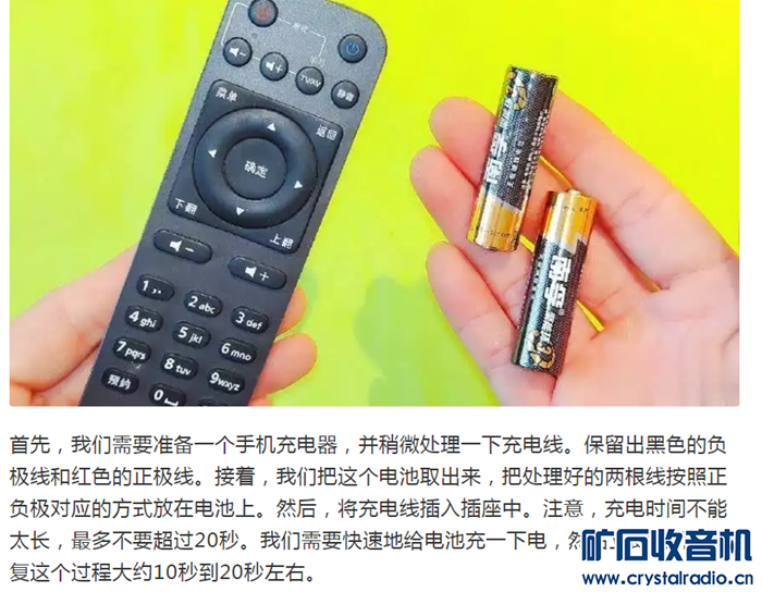

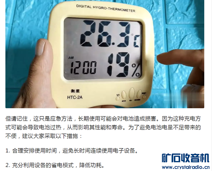

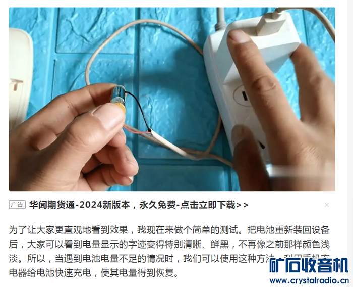

这样的文章真能发表啊,普通电池充电会有危险吧?
