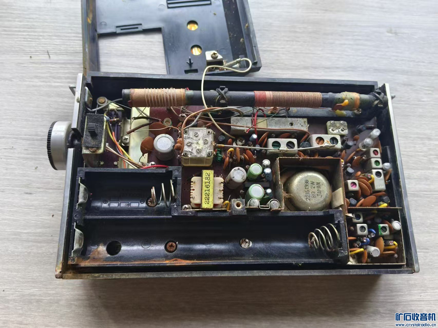

求助,中波收不到台奇怪故障

PCB拍照看看

看看那几个电容,线圈啥的。  有时候这些电容用普通的表未必量的出来,可以换下试试。总共就那么几个。当然管子的基本工作状态还是要看的,工作点准确,是基本前提。
几个大的滤波电容也先看看,这个是重灾区。

中波低端收不到台(1000KHz以下),是垫整电容失效的典型故障。垫整电容失效有几种情况,比如,漏电,容量变化,接触不良等。一般是表现为低端收不到台,或者低端电台位置向更低端移位,或者低端灵敏度逐渐降低。
发表于 2024-9-28 13:41:32 来自手机 | 显示全部楼层
垫整电容失效还有一个特别的现象,当你把电容拆下来测量,电容似乎是好的,这是假像,是因为烙铁拆焊时烫了一下,或者是引脚扭动了一下,暂时恢复了,但是这样的电容一定要换掉。
发表于 2024-9-28 19:21:27 来自手机 | 显示全部楼层
垫整电容主要影响低端。如果整个中波静悄悄,那原因就多了。比如波段开关接触不良,振荡线圈坏,磁棒线圈断线。楼主这个是中波高端有噪音,低端无声,排除统调搞乱了的情况下,可能就是垫整电容的问题。

感谢老师,确实是这个原因

修中波没声,我还是老调重弹;先勿调任何东西
用热风筒吹中频/高频全部零件至65度/C,  四十五分钟,零件彻底冷却才可通电!如测变频(或本振)发
射极手按本振定片发射极下降160mV上下(双连处于1000KHZ时值)本振就正常了
如仍中波无声;A;磁棒初级线圈断大部分股。多在齐根处。 B ; 磁棒次级线圈落地电容失效.
