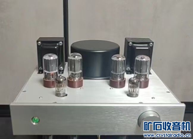

采用自平衡倒相的10W,6N2-6P1合并式推挽机

发表于 2025-3-12 19:48:42 | 显示全部楼层
J版,想做一个6P3P推挽。这个电路,如用6P3P,参数如何变化?能有一个电路图就更好了。
谢谢J版。
发表于 2025-3-22 18:21:04 | 显示全部楼层
您好院长,再请教一下,C1 400v 10uf 和C5 400v 47uf 两个退耦电容,是两个声道共用吗?
 楼主| 发表于 2025-3-22 20:29:15 | 显示全部楼层
是 的,电源部分都是共用的。
发表于 2025-3-22 21:26:11 | 显示全部楼层
jupeter 发表于 2025-3-22 20:29
是 的,电源部分都是共用的。
感谢院长回复,再请教一下,如果两个声道分开单独退耦,效果会不会更好一些!
 楼主| 发表于 2025-3-22 21:33:57 | 显示全部楼层
可以分开退偶,退偶电阻加倍就行了
发表于 2025-3-22 22:07:41 | 显示全部楼层
jupeter 发表于 2025-3-22 21:33
可以分开退偶,退偶电阻加倍就行了
收到,非常感谢院长回复!
发表于 2025-3-24 10:16:57 | 显示全部楼层
已将末级管子换做老曙光的6V6GT(自行配对),屏极高压用到350V,帘栅极电压290V,输出牛用8K牛,输出功率达到15W上下。已实做!声音效果很不错!细节表现很到位!
