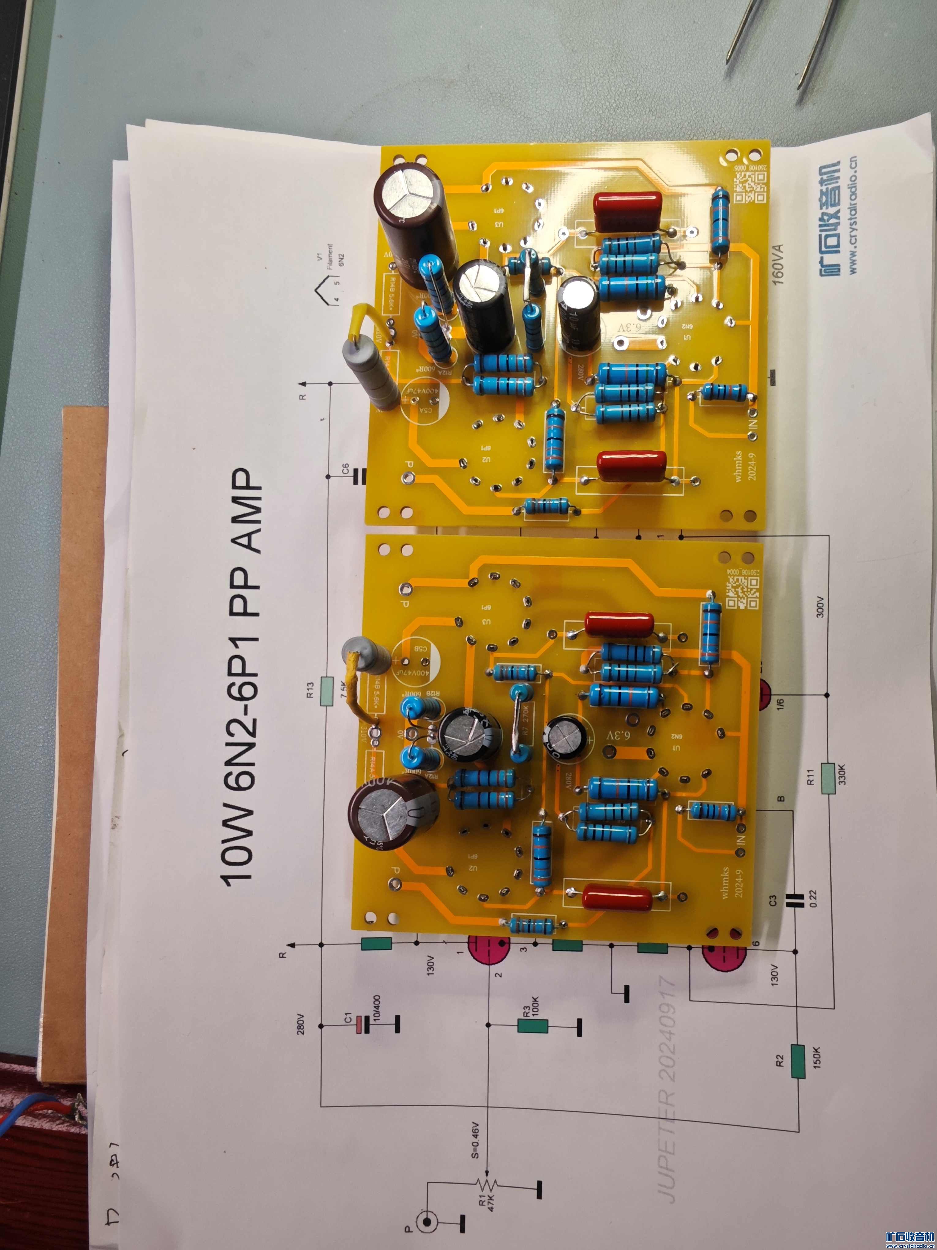

打的板子到了,迫不及待的根据手里现有的阻容元件串、并焊完了。其它元器件等以后慢慢来吧。毕竟现在还在把弄院长的6N7P推挽。

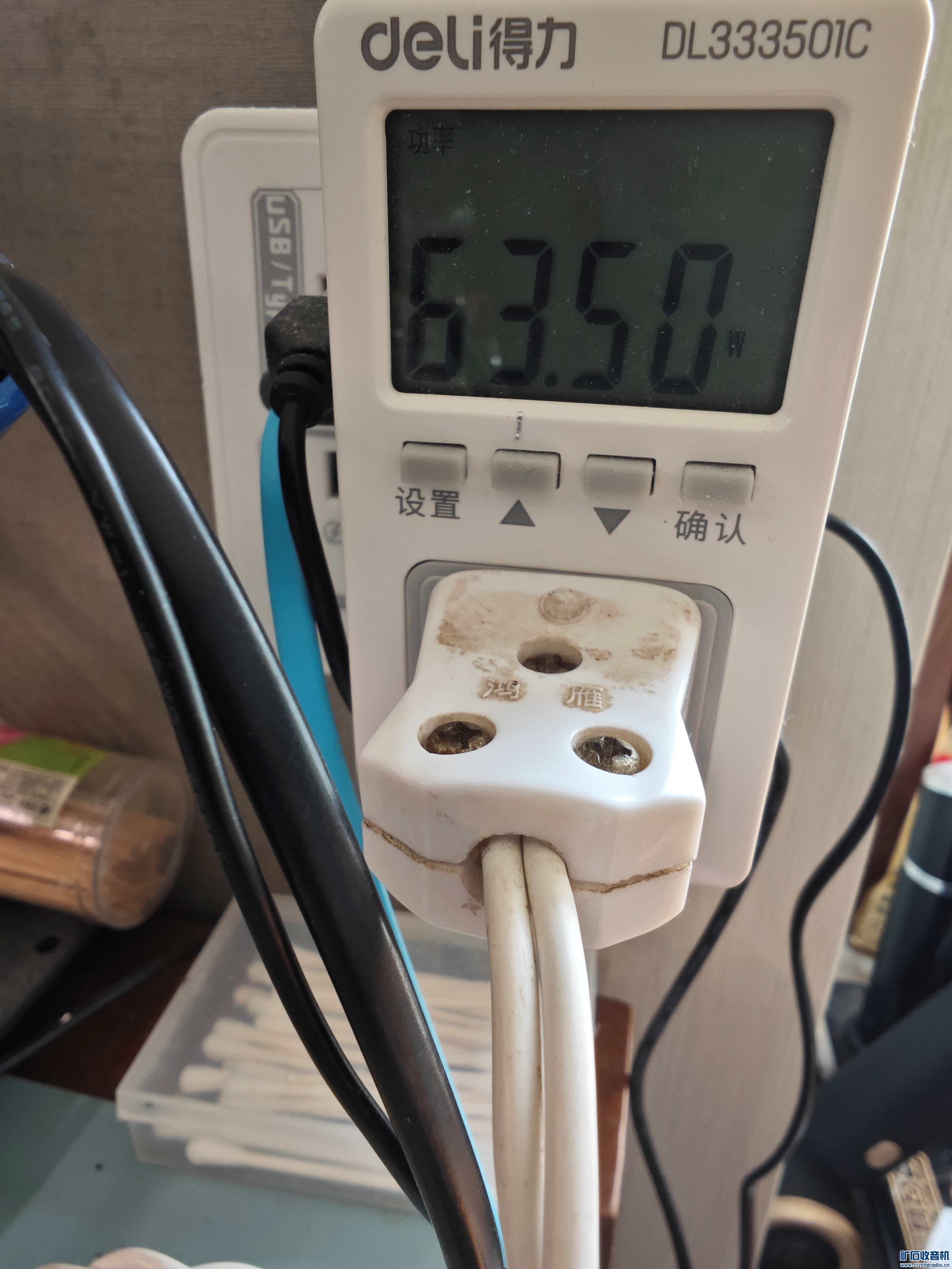

发表于 2025-1-25 12:55:07 | 显示全部楼层
这个也完工啦。整机功耗60W多,院长的电路真的是每一款都是精品。好话不多说了,喜欢就好!这款电路给初学者最大的好处是无需任何调试,照葫芦画瓢就完事。感谢院长无私提供这么精品的电路。

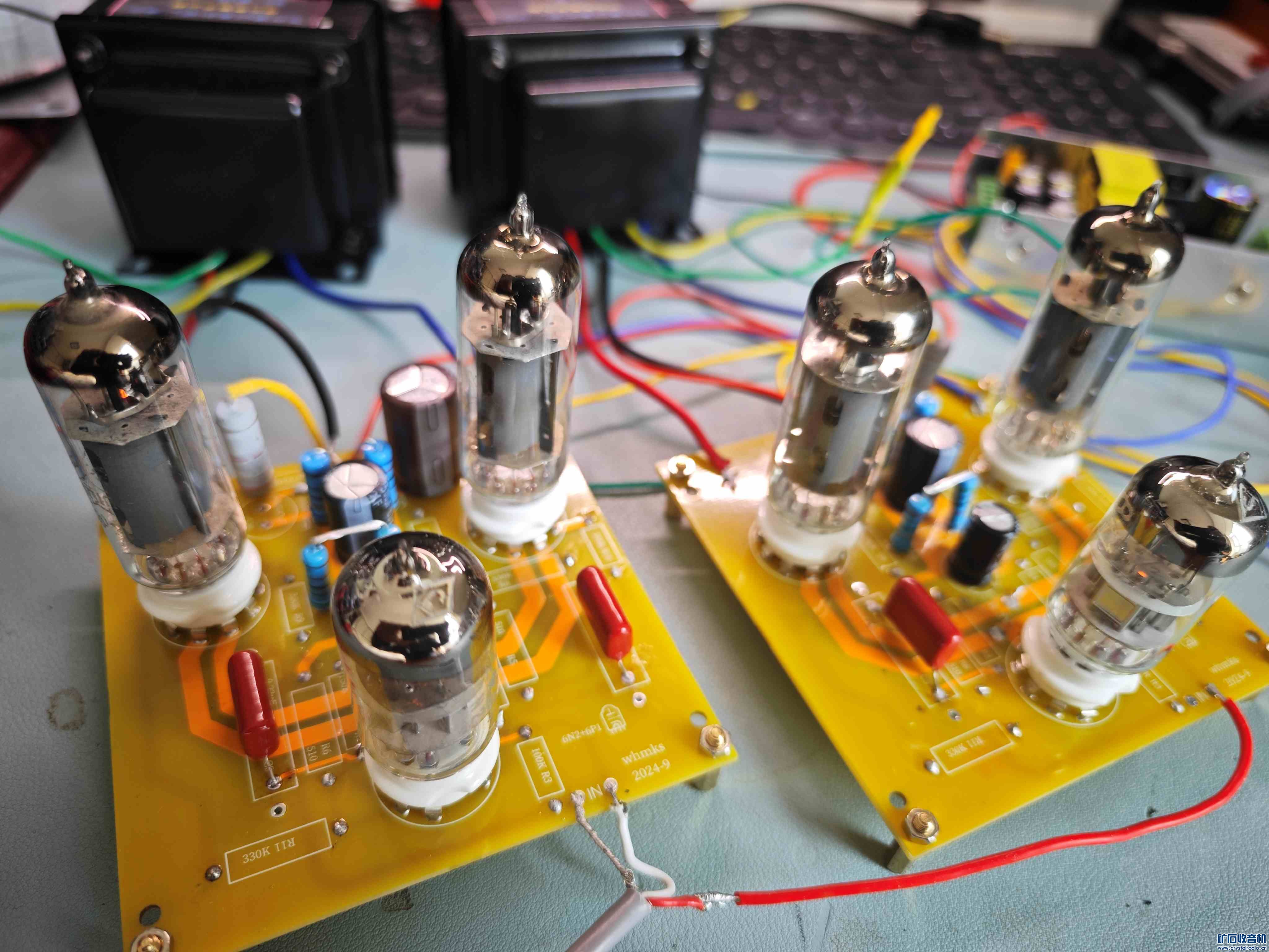

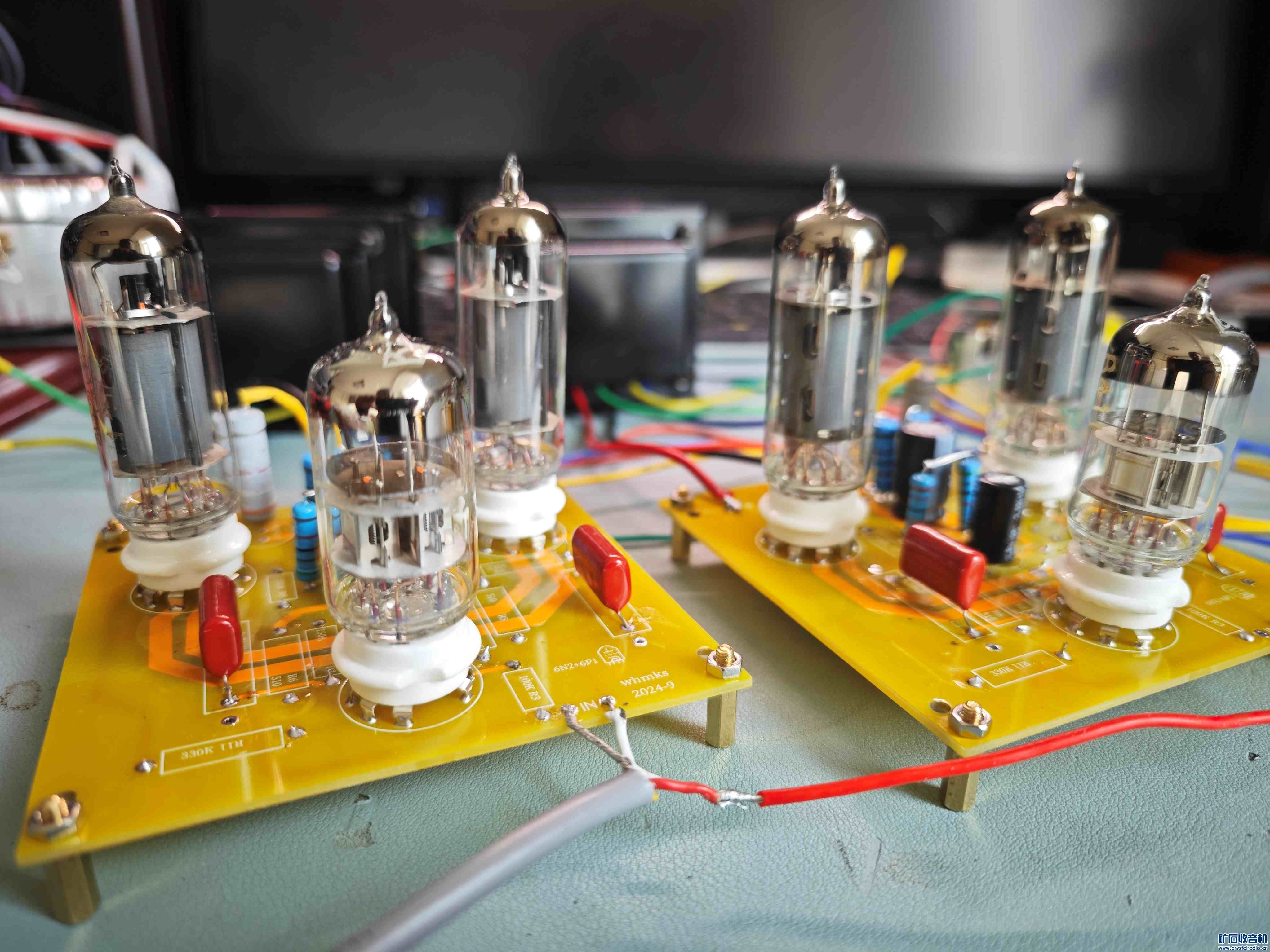

发表于 2025-1-25 12:57:06 | 显示全部楼层
继续几张图片。年前的计划终于完成啦!
 楼主| 发表于 2025-1-25 13:49:58 | 显示全部楼层
元件跟胆管都装在一面,你这是打算装进封闭的机箱吧。
发表于 2025-1-25 15:17:18 | 显示全部楼层
开始是打算装在一面的,看我第一张照片。今天也是因为做w老师的单管推挽随想干脆弄成一样,早上现改滴。

发表于 2025-2-20 08:54:56 | 显示全部楼层
阻容元件与管子放一面时间久了会不会过早老化啊,比较离热源那么近。

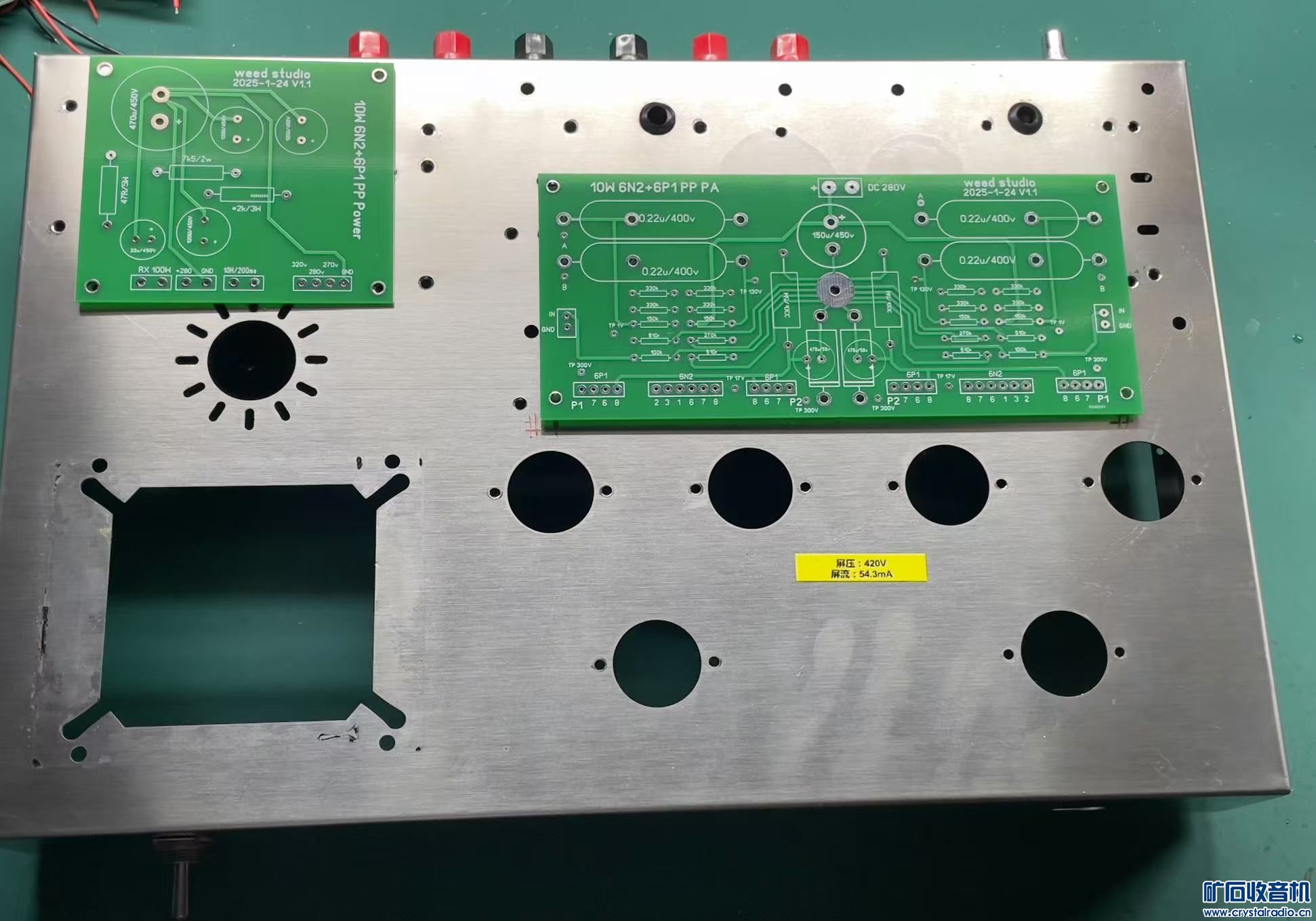

发表于 2025-2-21 09:30:21 | 显示全部楼层
我也打算做一台推挽机感受一下AB类的感觉。本来想节前搞的,没想到板厂早早就放假。还是半搭棚方式,方便上不同的机壳。图上的机壳无数固定孔,又准备多钻10个了。节后比较忙,只能慢慢来了。
发表于 2025-2-21 11:33:55 | 显示全部楼层
喜欢104#楼的这样布置,使用新旧机壳都没问题。
