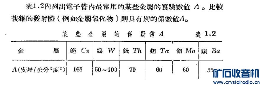

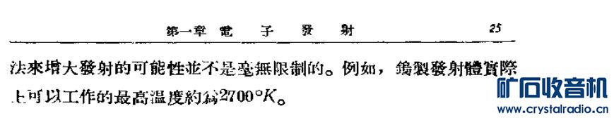

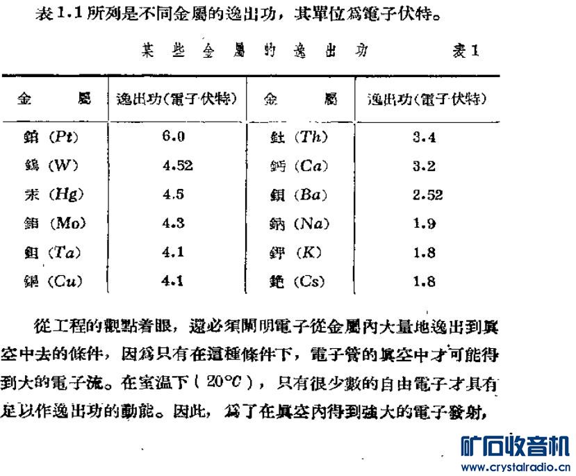

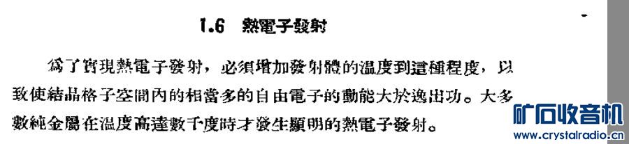

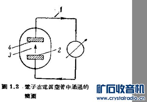

发表于 2024-9-23 17:32:51 | 显示全部楼层
