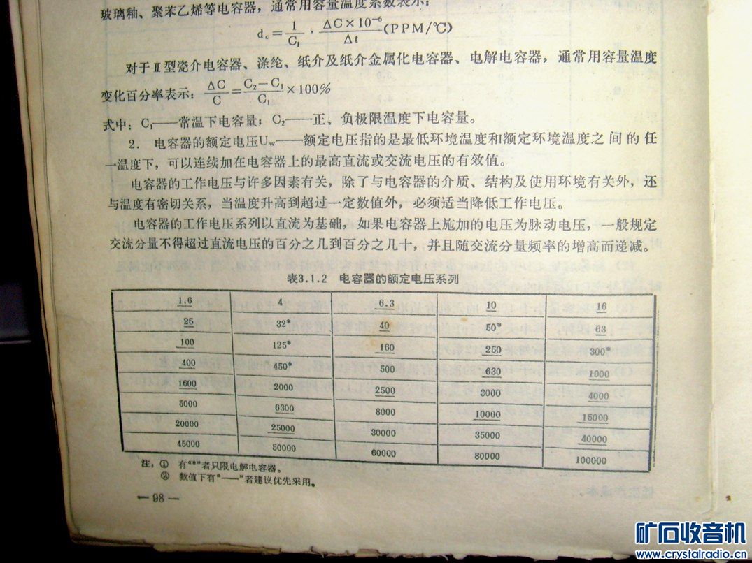

   请用系统默认的字体,下面是关于你说j电容设计有了安全系数就不用安全系数了。那么交连电容只要105V就可以了,就按你截止的逻辑用215V就可以了,那么厂家与爱好者为什么用400V甚至630V的交连电容。
   手机需要充电,等一会拍照电容额定电压问题。

这里是截取的电容标称电压,电容应用时还要给个安全系数,这是任何设计工程师所必须选取的。材料的安全系数不能代替部件零件的安全系数。
