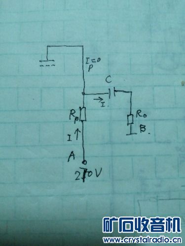

看图,当刚上电时,由于lp=0,所以VRp=0,又下级管未工作,故VAB电压=270V,此时C两端电压Vc=270V。

如果是胆整流,电源电压是逐渐上升的,等升到工作电压,其他管子也基本开始工作了,基本没有空载问题,如果是晶体管整流,上电瞬间其他管子不工作,电源处于空载,比如交流电压是200V,空载下全波整流滤波后电压就是200的1.414倍,又因为放大管没有电流,所以耦合电容通过放大管屏极电阻充满电后,屏极电阻上没电压,电容电压会达到电源电压的的值,也就是200的1.414倍

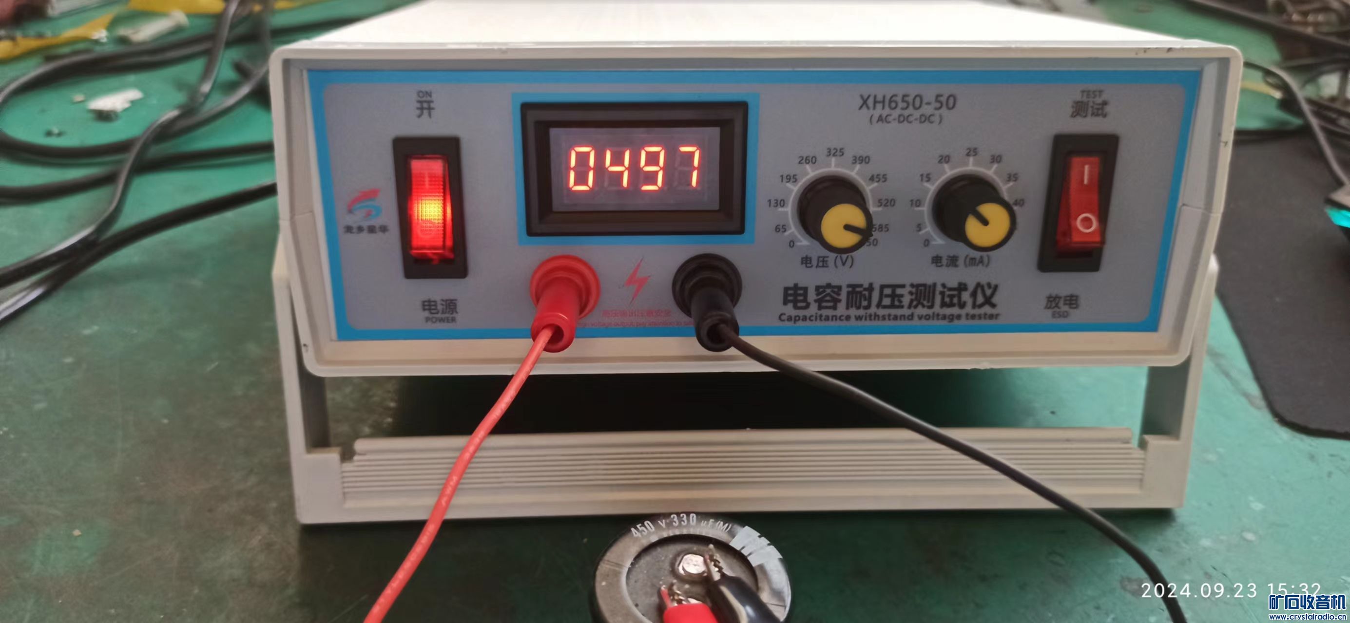

发表于 2024-9-23 15:37:31 | 显示全部楼层
测试的是450伏330UF电解电容和交流300伏0.47UF电容,后面的耐压测试值还可以更高。

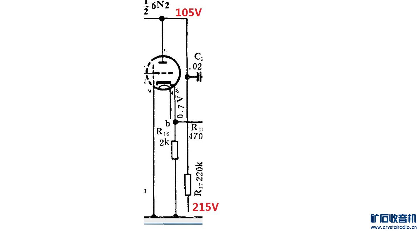

     你应该虚心好好充充电不要误导大家。电压放大是小信号放大,不存在截止的问题,有没有信号屏压变化可以也是必须的忽略不计。甲类功放管与信号有无是略微有所区别的,不同于乙类功放。你看看下面的图,你只是说对了栅负压,其余都是错的,但是无论固定还是自给都是加一个栅负压。
