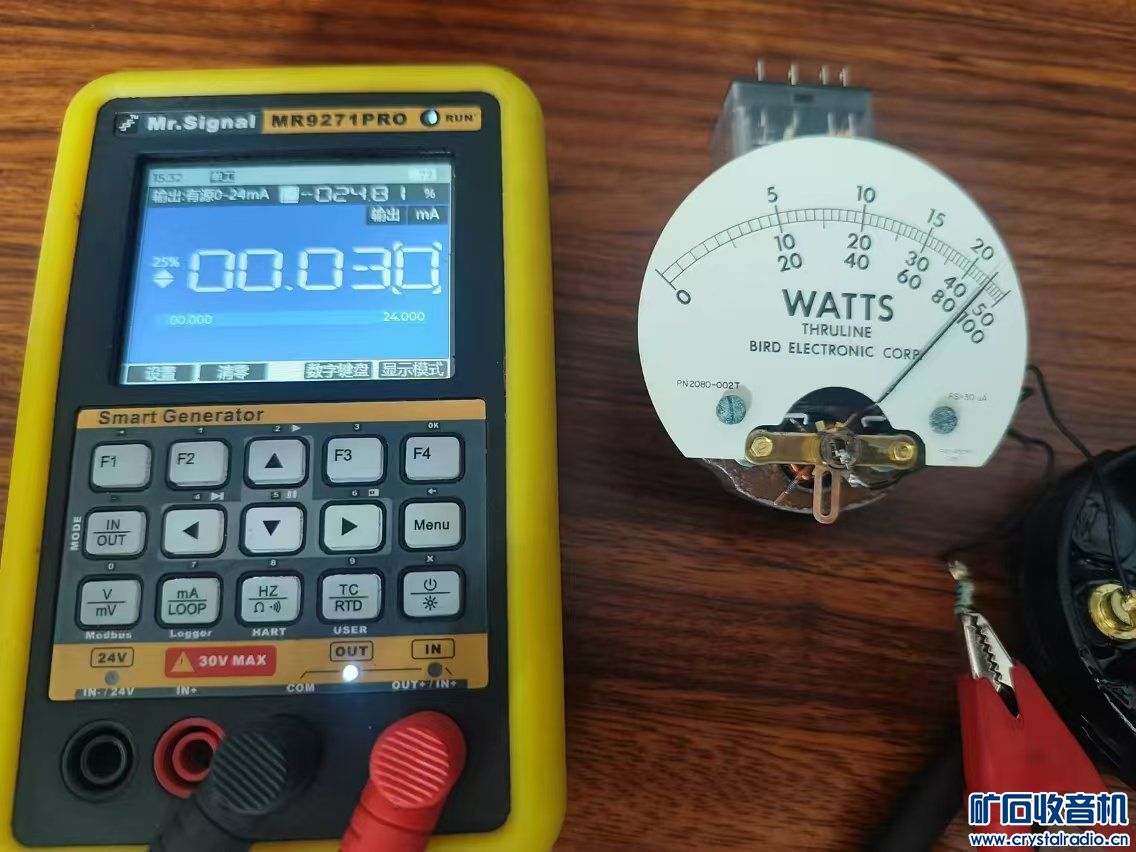

表头灵敏度下降了,怎么修理

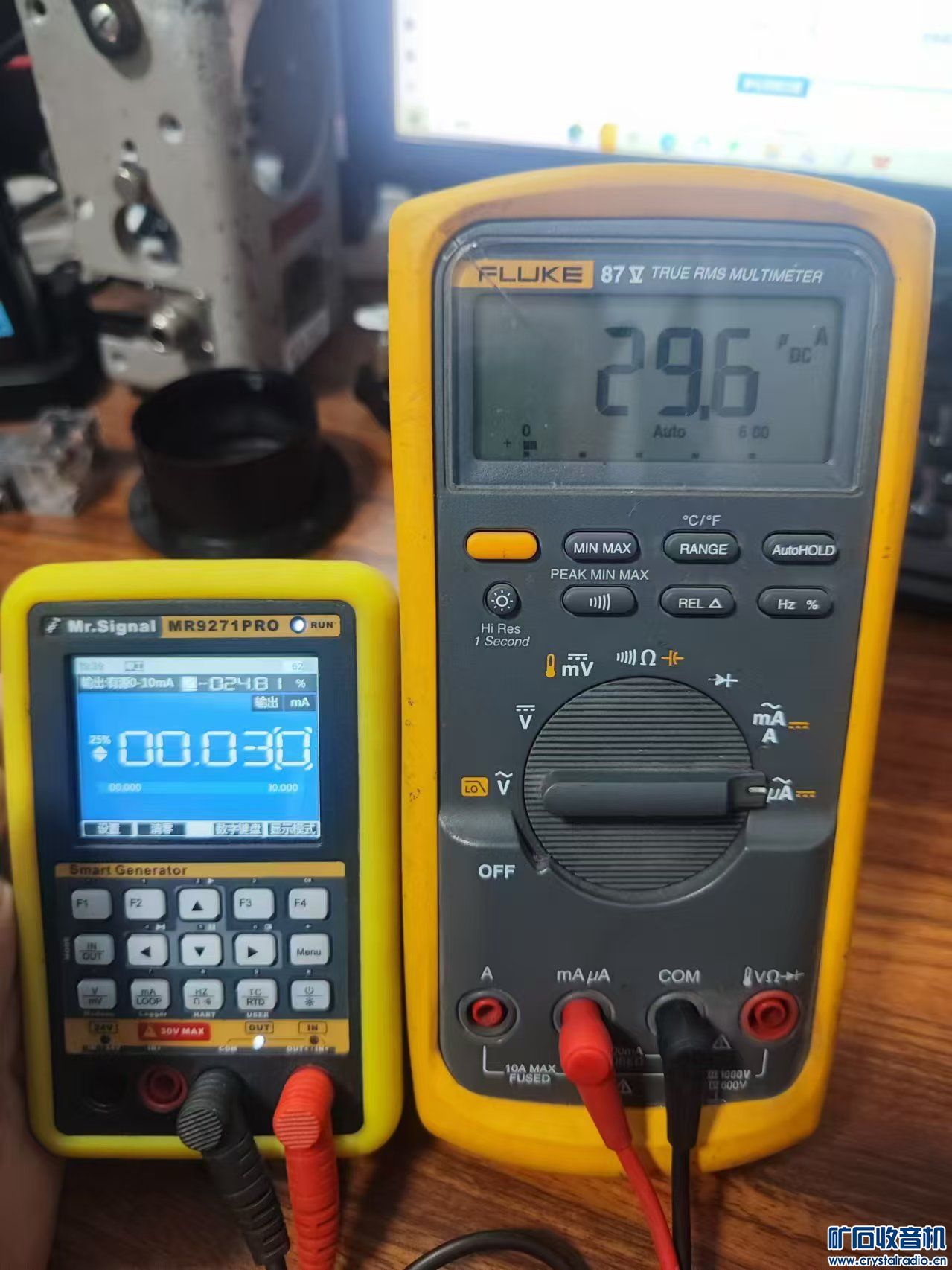

电流信号应该是准的。用FLUKE87V测量低0.4ua。
调整了一下表头平衡,满度了
调整了一下表头平衡,满度了

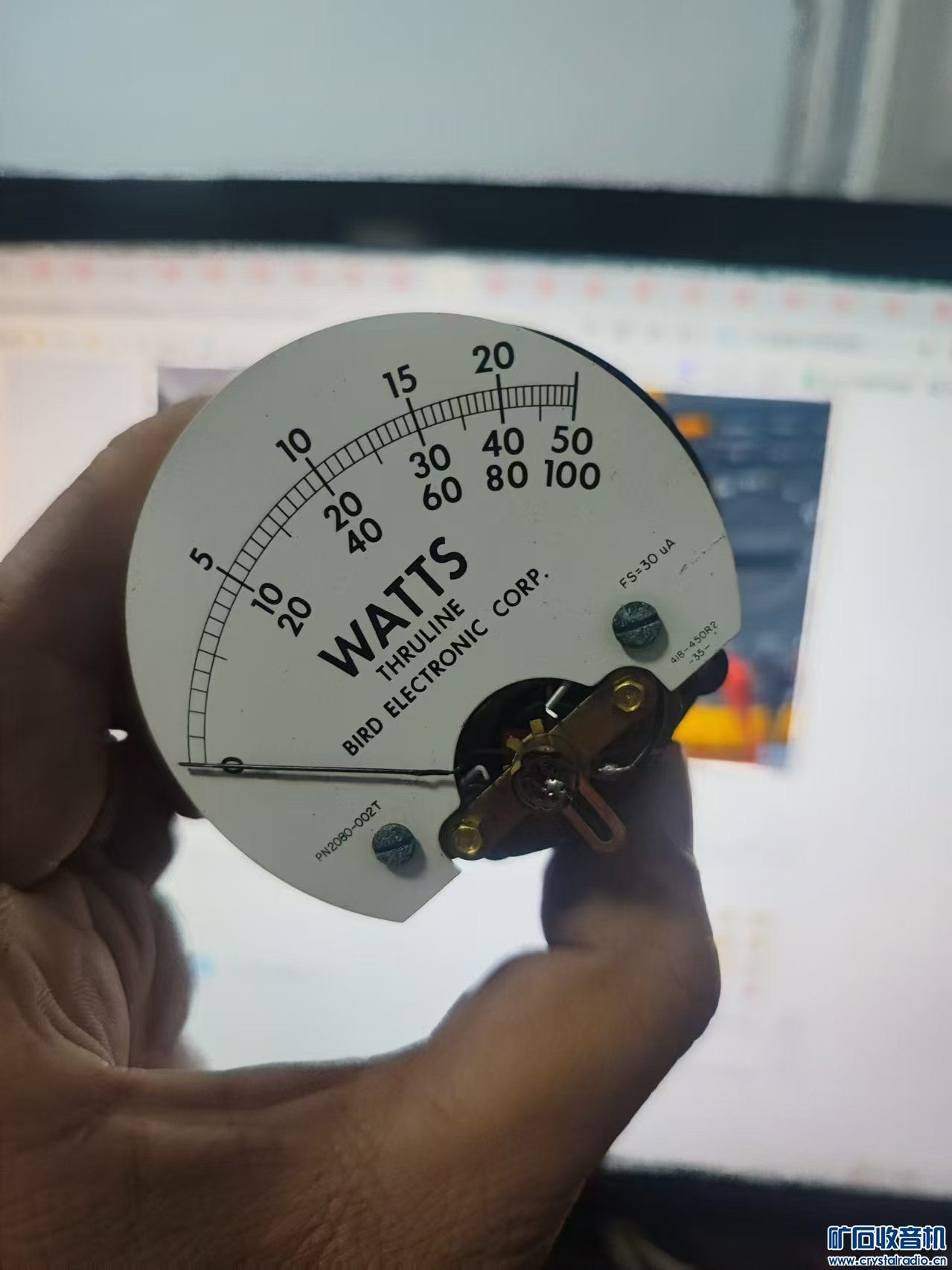

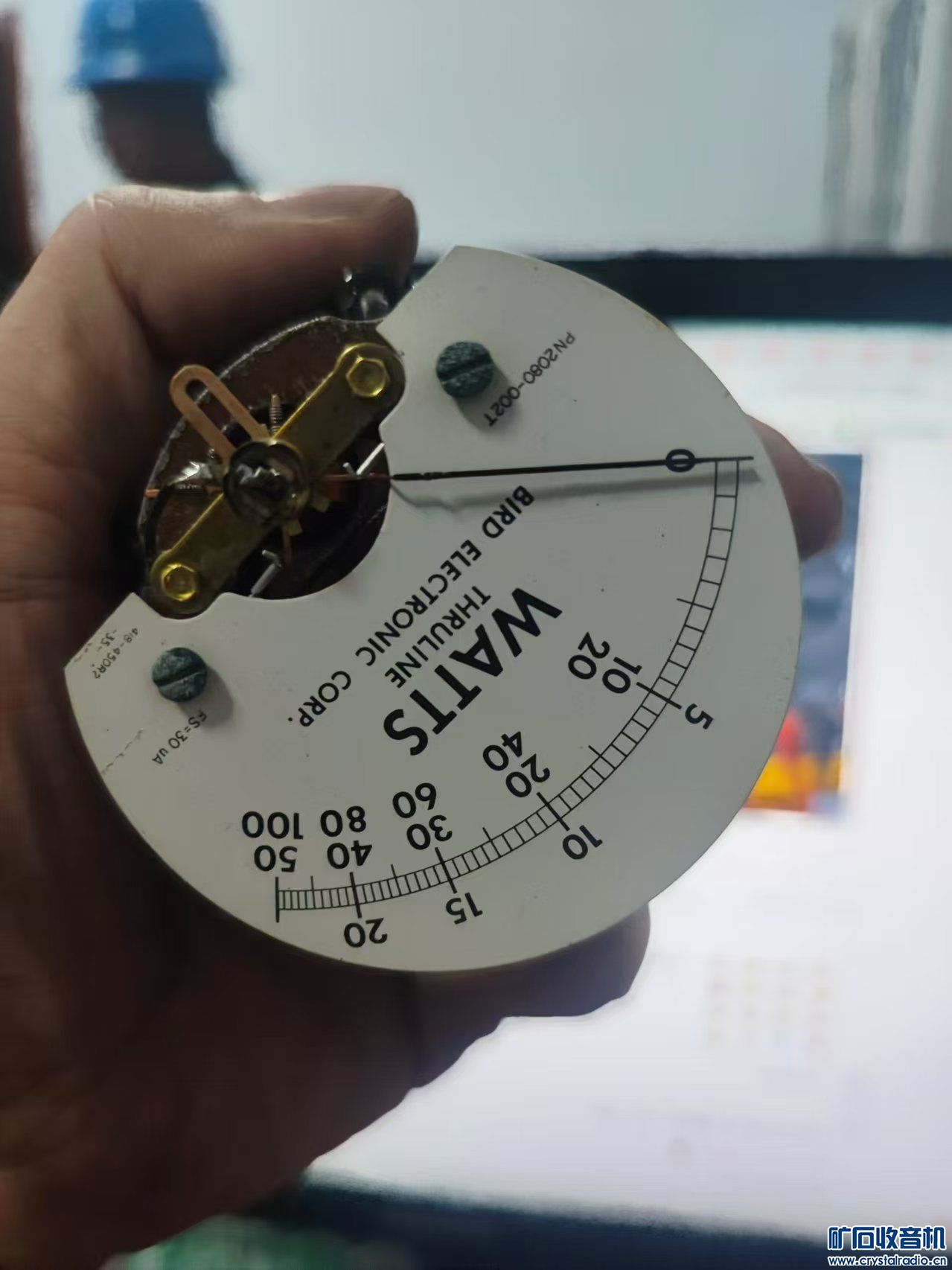

水平状态1
水平状态1
水平状态2
水平状态2

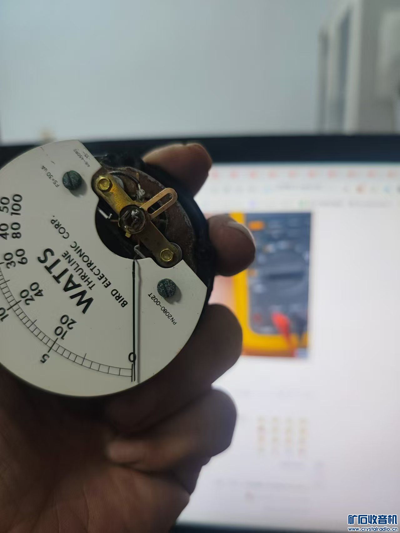

垂直状态1
垂直状态1
垂直状态2
垂直状态2

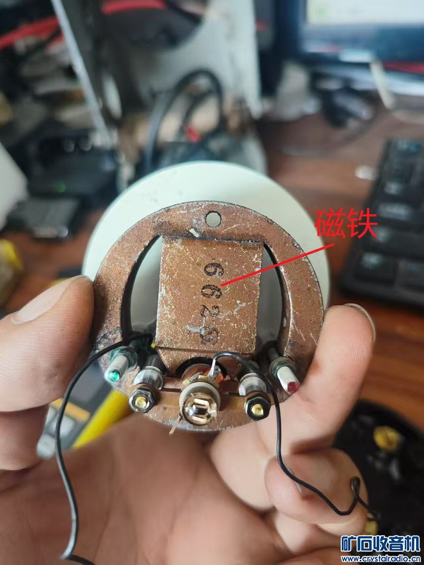

发表于 2024-9-22 19:48:11 | 显示全部楼层
应该失磁了吧,失磁就充磁就科研了。
 楼主| 发表于 2024-9-22 19:52:54 | 显示全部楼层
fqx0451 发表于 2024-9-22 19:48
应该失磁了吧,失磁就充磁就科研了。
充磁要怎么充呢?这个表怎么看是内磁还是外磁的?
发表于 2024-9-22 23:46:46 来自手机 | 显示全部楼层
这家伙看来原本精度就不是很高,搞不好聋子成哑巴了,
发表于 2024-9-23 08:49:27 | 显示全部楼层
看来失衡挺严重啊,最初测量时倾斜角有多大?
发表于 2024-9-23 09:44:56 | 显示全部楼层
表头原来是水平放置使用,还是垂直放置使用,测量灵敏度时,放置位置应和实际使用时相同。
 楼主| 发表于 2024-9-23 11:39:56 | 显示全部楼层
这个表是射频功率表,是水平和立式都可以用的。
发表于 2024-9-23 17:18:53 | 显示全部楼层
涨丝表拆装有风险,最安全有效的方法加个放大器,记录现在表头的内阻,接上放大器后,将内阻调整到原值,灵敏度调到30ua即可。

用上面说的磁铁,贴在极靴可以修复灵敏度下降吗?
发表于 2024-9-24 12:48:34 | 显示全部楼层
肯定不行的,表头磁场的磁力线分布会影响线性,贴磁铁如何保证磁力线均匀分布,灵敏度下降只有充磁是比较靠谱的解决方法
发表于 2024-9-24 12:53:37 | 显示全部楼层
MF35_ 发表于 2024-9-24 12:48
肯定不行的,表头磁场的磁力线分布会影响线性,贴磁铁如何保证磁力线均匀分布,灵敏度下降只有充磁是比 ...
我还以为贴磁铁也是一种折中的方法。
