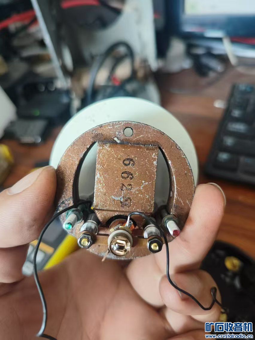

一个30ua的表头,张丝表头,现在测量要32ua才能打满,是灵敏度下降了吗?需要充磁吗?看了论坛里面冲磁的帖子,是否该给它充磁呢?

这个磁路应该是外磁的吧?中间那块方的应该是磁铁

 楼主| 发表于 2024-9-22 15:33:36 | 显示全部楼层

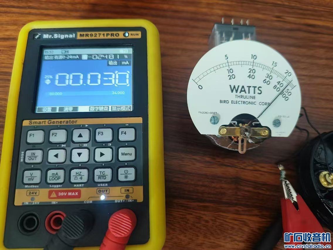

输入30ua,表针不满,要32ua表针打满

 楼主| 发表于 2024-9-22 15:37:57 | 显示全部楼层
没有可调的电路,直接显示的。现在测量有误差。
发表于 2024-9-22 15:40:11 | 显示全部楼层
24 mA满度档置30uA输出,这状态不一定谁更准。先用其它表试下源出30uA准不。
发表于 2024-9-22 15:59:02 | 显示全部楼层
你这个表头是从什么仪器上拆下来的吧?看这线性不是测直流的表头。也许它的满度电流就是32微安呢。

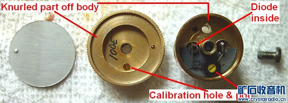

以前单位有很多 Bird 43 不管怎么摔从来也不用校正,只要指针会动就是好的。
这是美军标准仪表,补给保养手册中也没说要做校正,所以我也不曾测过表头。
因为其内部没有调整的部件才能那么坚固耐用,也从来没人会质疑其精度。
这个功率表误差就是 +-5%,以 30uA 来算 2uA 差不多就在边缘。
搞不好是源表的误差,换一个高精度电表与电源再测一次。
表内就这样,没的调。
真想调只能从 Element 下手,挖开标签就能调。
发表于 2024-9-22 16:45:05 | 显示全部楼层
串个高位的微安表 ,先排除信号源不准。
