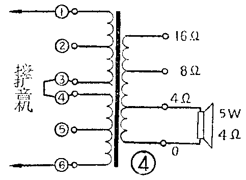

这是15W定阻式线路变压器的铁芯与线包的参数。

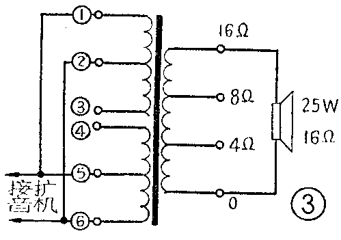

发表于 2024-9-20 16:03:49 | 显示全部楼层
这是10~25W线间变压器与扩音机的配接。

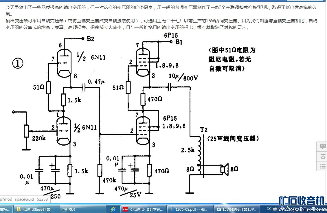

发表于 2024-9-20 19:26:40 | 显示全部楼层
有些早期西电的600:600牛的自感也只有1H左右,如果用在运放的输出端,效果一样的很好。关键是怎么用。

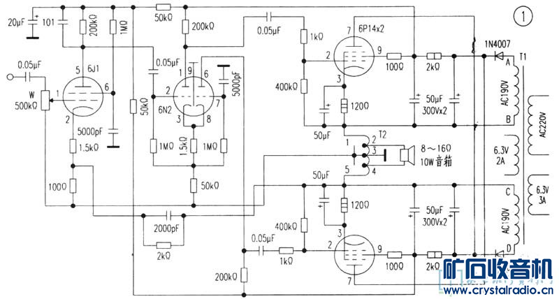

发表于 2024-9-20 20:20:41 | 显示全部楼层
简单。
两只6P1并联就行。
效果别奢求多好,收音机水平。
发表于 2024-9-20 21:09:54 | 显示全部楼层
这个矿坛早期的电路似乎就可以

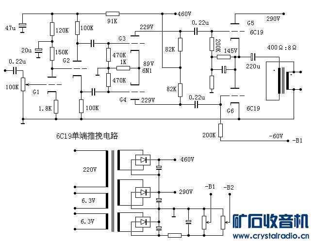

 楼主| 发表于 2024-9-21 08:01:43 | 显示全部楼层
金杯磁棒 发表于 2024-9-20 09:56
用一个低压交流电分别测0至1000欧和1000和2000欧,看看次级(比如8欧姆端)得到电压是否一样?可做推挽。
我按照您的方法进行了推算,发现初级线圈0--500--2000欧姆满足圈数相等的要求,看来可以考虑用这个结果制作推挽电路。这样变压器可以不作任何变动。后续问题就是考虑选择推挽管了。谢谢解答。

发表于 2024-9-21 08:04:43 | 显示全部楼层
老勐 发表于 2024-9-21 08:01
我按照您的方法进行了推算,发现初级线圈0--500--2000欧姆满足圈数相等的要求,看来可以考虑用这个结果制 ...
只能阴极输出去推,不然100HZ可能都不到。
牛便宜了,电路复杂了。
 楼主| 发表于 2024-9-21 08:10:39 | 显示全部楼层
中山老曹 发表于 2024-9-20 10:01
理论上,0-500欧-2K可以使用推挽,好像从来没人这么用,可能匝数太少,低频极差。
我也测算过了,确实0-500欧-2K满足推挽电路的要求,因为这种方法对变压器没有任何改动,所以初步想找一个推挽电路来试试它。对于它的使用效果我不报高保真的希望,只要用上了发声不难听就算达到要求。谢谢指导。
