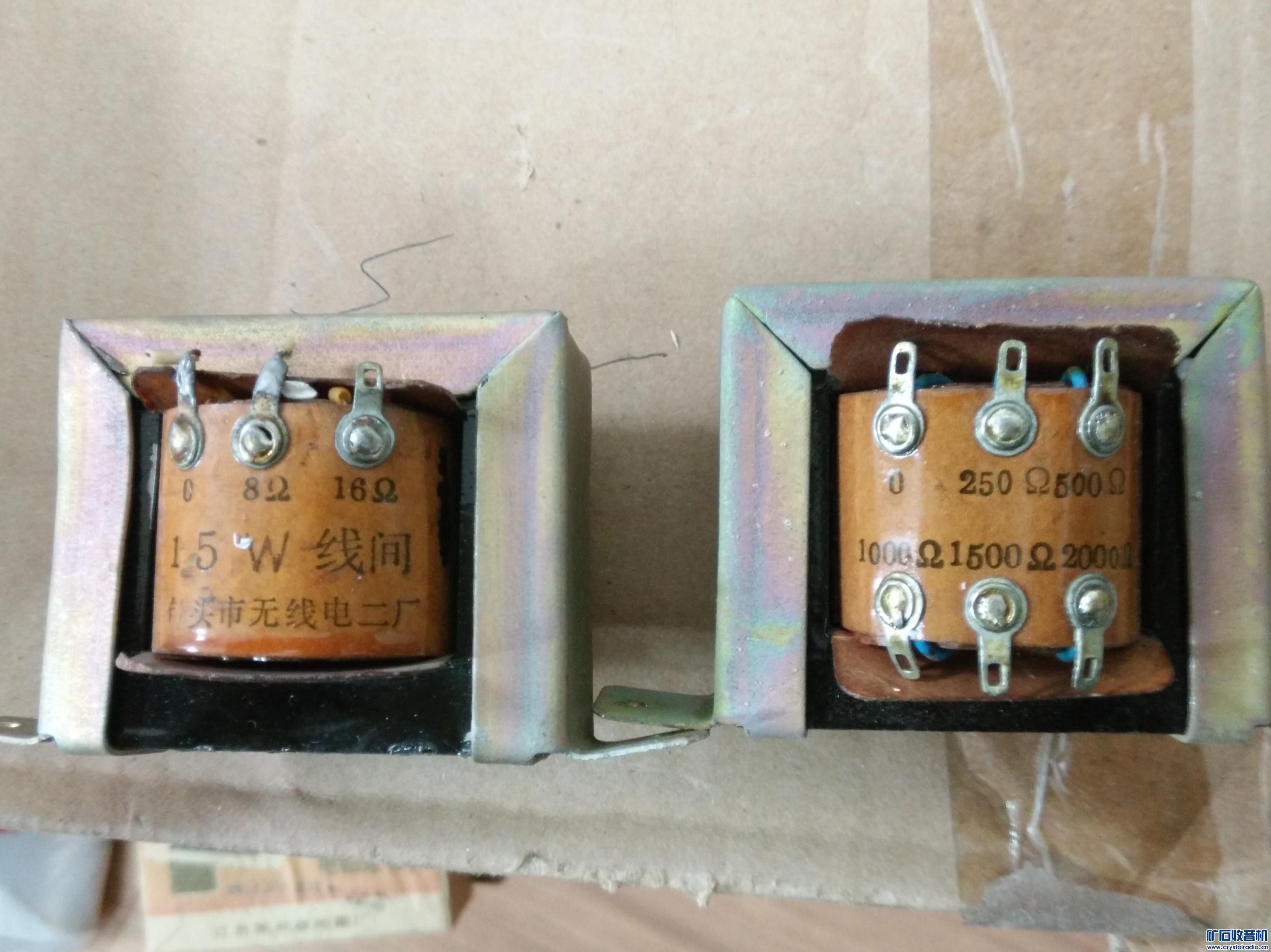

我有两个15W线间变压器成品,最近翻出来想直接用它,但看它们的结构数据产生了几个疑惑,特在此请求诸位答疑。
1.我记得线间变压器铁芯好像没有空气隙,但看它的初级绕组又无法推挽,难道就是接单端功放管吗?
2.这两个变压器初级都只有一个多抽头绕组,最高才2000欧姆,显然不能直接配6P1之类,那么配什么管子为好呢?
谢谢各位
附注:我不打算把它们拆了重绕。

线间变压器是为了解决广播长距离传输音量衰减的问题,比如单位、厂区、村庄等需要扩音的场合,广播站到喇叭的距离可能上百米甚至上公里,这时候就不能用8欧的输出阻抗连接喇叭了,线损太大。要改用高阻如250欧以上至2500欧的输出阻抗传送,类似电力的高压输送。到喇叭端还需要降低这个阻抗才能连接8欧-16欧的喇叭,这时候就需要一个阻抗变换装置——线间变压器。因为仅作交流信号的阻抗变换,所以这种牛是不需要留缝隙的。因主要做语言广播,带大号筒喇叭,频带较窄,故这种牛是不需要太大的带宽,所以结论是这种牛没高没低,不适合单端,不适合现在的高保真场合。即使你改改铁芯的插法,因其线包结构和匝数都不符合HIFI变压器的要求,还是没法用。

你的方法是把初次级连接成自偶变压器吗,那仍然没有解决合适的阻抗匹配问题啊。另外如果没有空气隙铁芯应用于单端功放会流过直流电流。

这个变压器是定阻式扩音机的喇叭匹配变压器,一般匹配 15W/8Ω,16Ω的号筒式喇叭,后来 匹配南京产的15Ω/15W纸盆喇叭,其中有10吋/12吋喇叭改善 音质,因为这个变压器的频率范围比较小。
这个变压器是当时的广播站不可缺少的变压器。

这个是远距离传输用的,初级阻抗250欧-2K,次级8,16欧,不能过直流,只能交流。
做个OTL电路输出也蛮好,记得白版有个电路。

线间变压器铁芯虽然不是顺插的、但一般都是多片叠加对插的,通常是5~7片叠加。用于单端问题不大。只是初级电感量很小、一般只有2~3H,低频效果较差。

这种线间变压器是与喇叭安装在一起的,初级不与扩音机的电子管连接,只是通过长距离导线与扩音机的输出变压器次级高压输出端连接,这里面已经不含直流成分了。

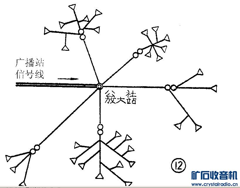

线间变压器也叫线路变压器,是有线广播网络的终端匹配设备。
