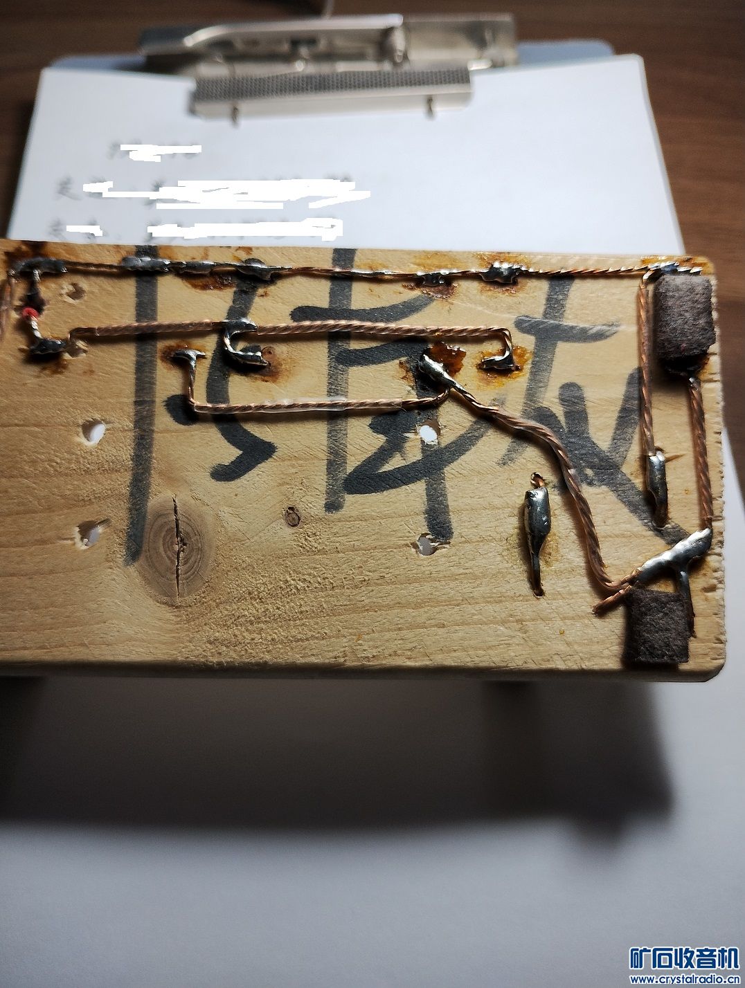

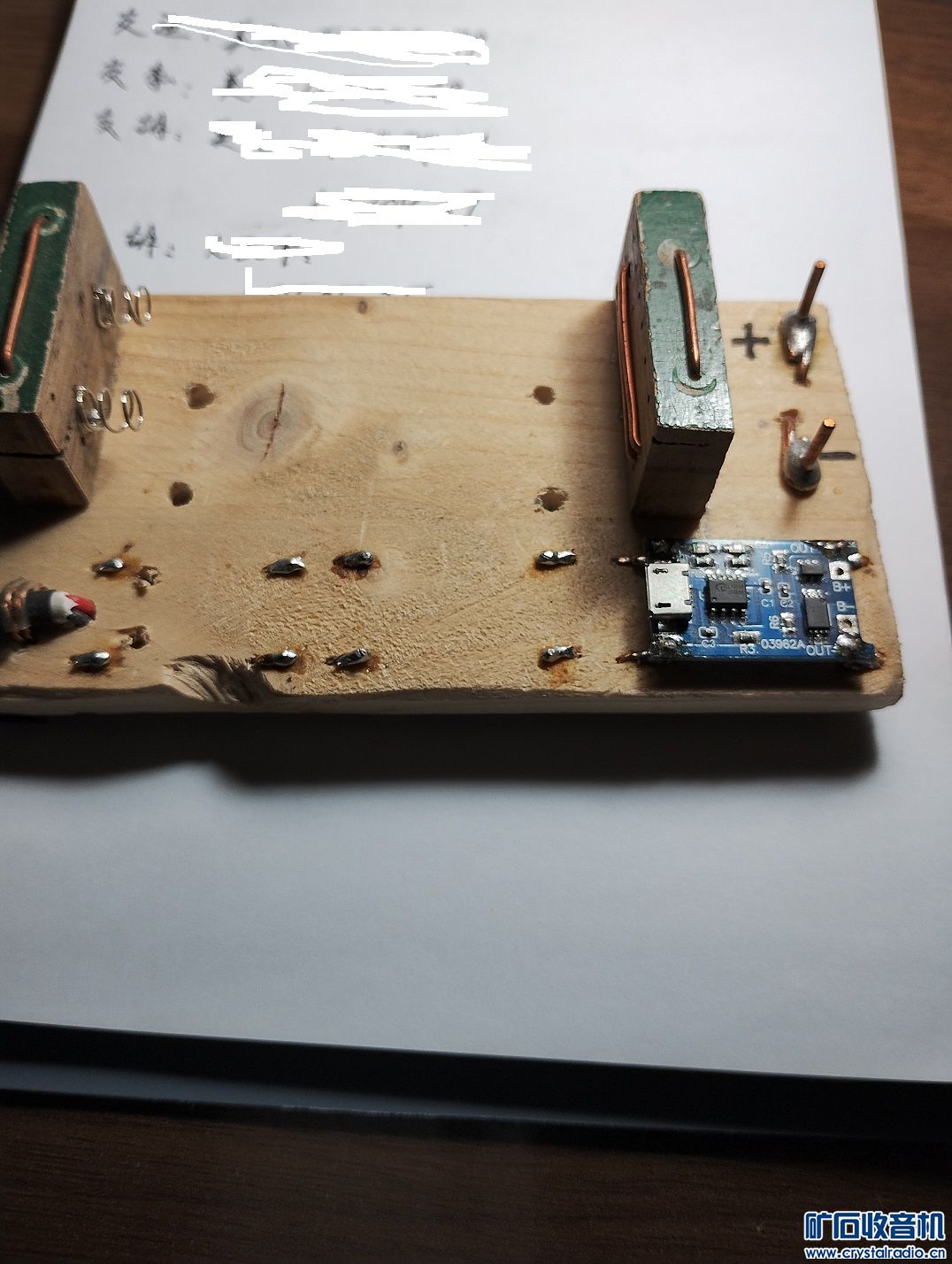

发表于 2024-9-19 19:20:01 | 显示全部楼层
手里有一堆
为什么不试试?
我还要2元多包邮买来6片
给6节并联的18650充,跳灯正常,长期连着适配器把平板当台机用
现在这块不用了,拆了5片但电路还在

发表于 2024-9-20 09:59:45 | 显示全部楼层
木板上使用,坚固,有创意。
