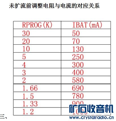

想DIY一个多路18650充电器

sdsl55d 发表于 2024-9-23 16:32
你的意思是一块小板扩流后黑多节18650并联充?可是每个18650的空载电压,内阻都不一样,并联充真的好吗?
多块电池并联充电也要考虑电池的初始电压和内阻,电压还好说,如那块不行单独充一下即可。但内阻是胎里带来的,并联充电尽量选择内阻接近的。以免内阻小的充电电流过大,而内阻大的充电电流又太小。
再就是你扩流后也可根据原来4056板的调节电流的办法调整扩流后的充电电流。原板上的调整电阻调整后,扩流后的电流到底有多大需要自己进行测量
调整电阻是指板上的122电阻,在板上一般标记为R3,接4056的2脚另一端是接地。可接10K小型精密电位器进行电流调节充电电流。一端接原2脚焊盘,另2脚接地。

发表于 2024-9-24 07:31:53 来自手机 | 显示全部楼层
买台S-350-4.2电源。连线到充电座,每路串个合适A数的自恢复保险丝
