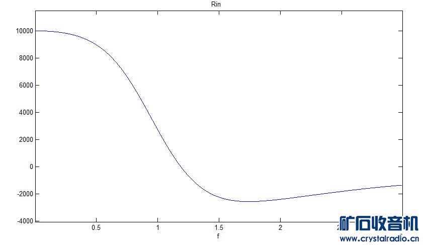

 楼主| 发表于 2024-9-24 11:01:44 | 显示全部楼层
看了网友的一些回复,针对Q值得问题,计算如下:
根据小信号图,计算三极管刚起振时的小信号输入等效电阻:
最后是变容二极管的损耗的估计:
在14.074MHz,需要将并联RC转换为串联RC
根据1楼电路,变容二极管并联一个68k的电阻,1N4007三个并联,根据网友的资料为最高为3*21=63pf,最低为3*6=18pf
通过计算,在14.074Mhz下,电位器电压最低时,68k并63pf,可等效为0.4欧串联63pf,电压最高时,68k并18pf,可等效为5.8欧串联18pf
可见变容二极管漏电流跟68k电阻相比忽略。
通过计算,此电路在14.074MHz下,晶振的串联电阻为<10欧,变容二极管等效串联电阻最大为5.8欧,跟负阻相比很小,串联谐振电路必起振。

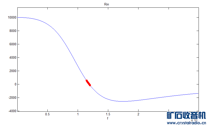

 楼主| 发表于 2024-9-24 11:26:48 | 显示全部楼层
补一下,一楼电路的负阻区域图
0欧附近区域:
从图中可知,11Mhz以后都有负阻,11MHz以前起振可能性小(因计算误差)。
这种电容三点式,需要根据频率调整反馈电容的大小,从而起振。错误的使用电容,导致无法起振,或者在变容二极管调整范围停振。
以上是对网友电容Q值的定量分析。通过定量分析,避免玄学。
