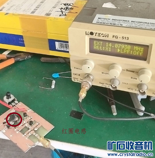

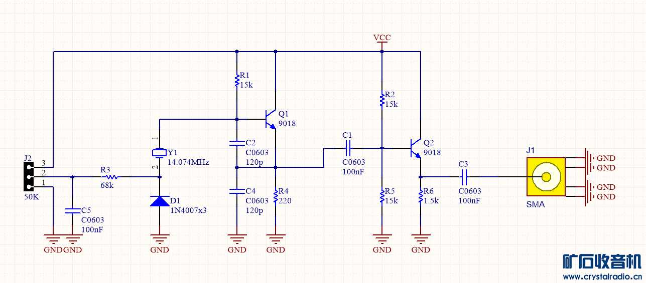

发表于 2024-9-18 15:56:12 | 显示全部楼层 |阅读模式
电路原理图如下:

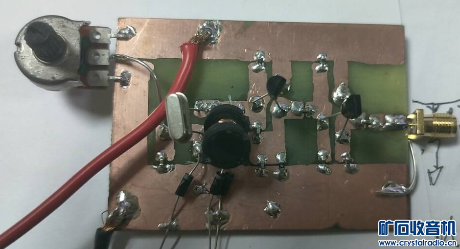

PCB图:
胡乱手绘后,做的pcb:

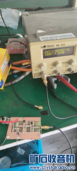

不串联电感:
14.07327-14.07672=0.345kHz
串联电感后:
14.07696-14.07930=2.34kHz
经实验1n4007加到3个,可以当变容二极管使用。
达到此贴的拉偏程度:
测试晶体振荡频率拉偏的实验
给大家参考,希望大家指正。

发表于 2024-9-20 05:43:26 | 显示全部楼层
用其它二极管变通变容管有个问题就是其它二极管设计到出厂结电容考虑少, 也许这个批次4pf, 下个批次改进工艺就2pf了, 甚至同一批次线性一致性都各式各样的, 总之能代, 但不好抄作业, 需要额外的筛选和测试

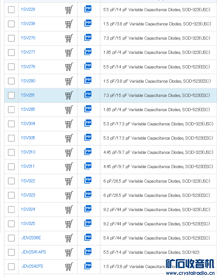

现在电路低压多,低压大变比的变容管很少,那种动辄20V的不实用,升压又会带来干扰, 除了BB202(可在3v下工作),还找不大其它类似的

村田有一种可变电容,低电压下工作,容量变比2,能在13.5MHZ下工作,Q值应该不低:
