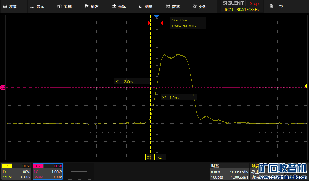

正在学它的用户自定义波形。学的过程中自造了一个12ns宽的脉冲波,比内建的要窄要陡,因为避开了内部的各种软件滤波。用这个波形来测试它的硬件素质(基本硬件带宽约束上限)比较合适。
3.5nS。看来基本硬件做到了100M。

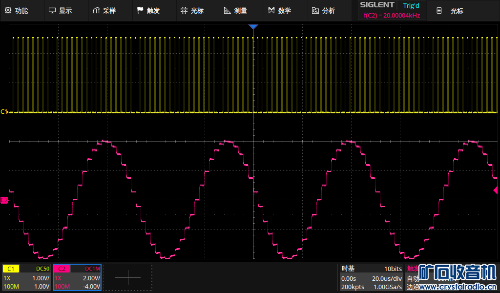

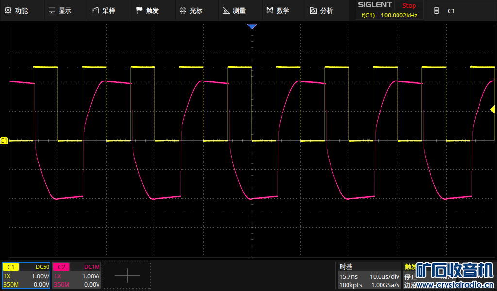

没想到刚淘来没多久就可以用于生产力了。
这阵子帮人搞定CCD外围电路故障。改版过程中,新选采样保持器,为了稳妥,先试一试。
用DG4202两个通道,一个发送被采样正弦波,一个发送采样脉冲,测试采样保持结果:
跟踪保持:
仔细看hold相位,有点斜坡,hold不住的感觉。这不是大问题。我本来也是只需要hold零点几uS时间而已。示波器内阻1Mohm。我搭的hold缓冲器,内阻起码1Gohm,这个“hold不住”不是大问题。

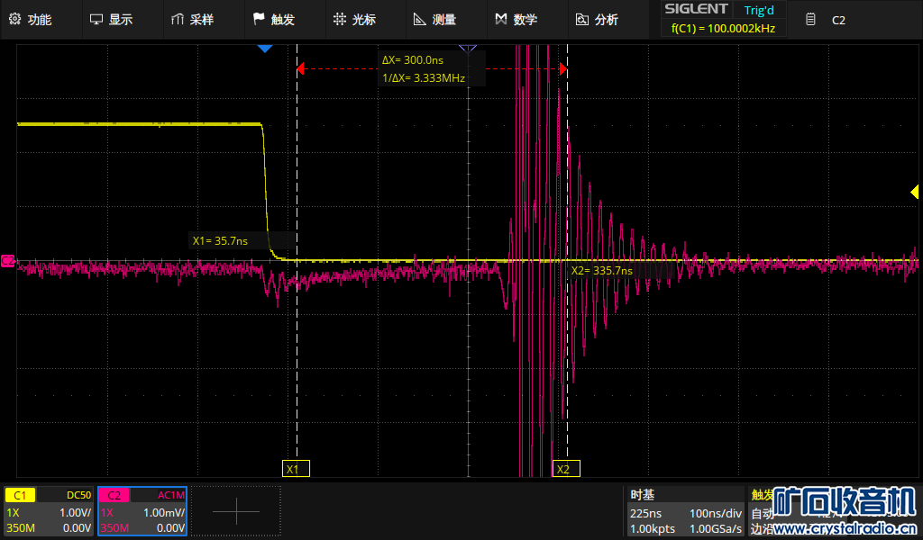

电荷注入:
1mV档下基本看不到电荷注入。只有采样冲激振铃。

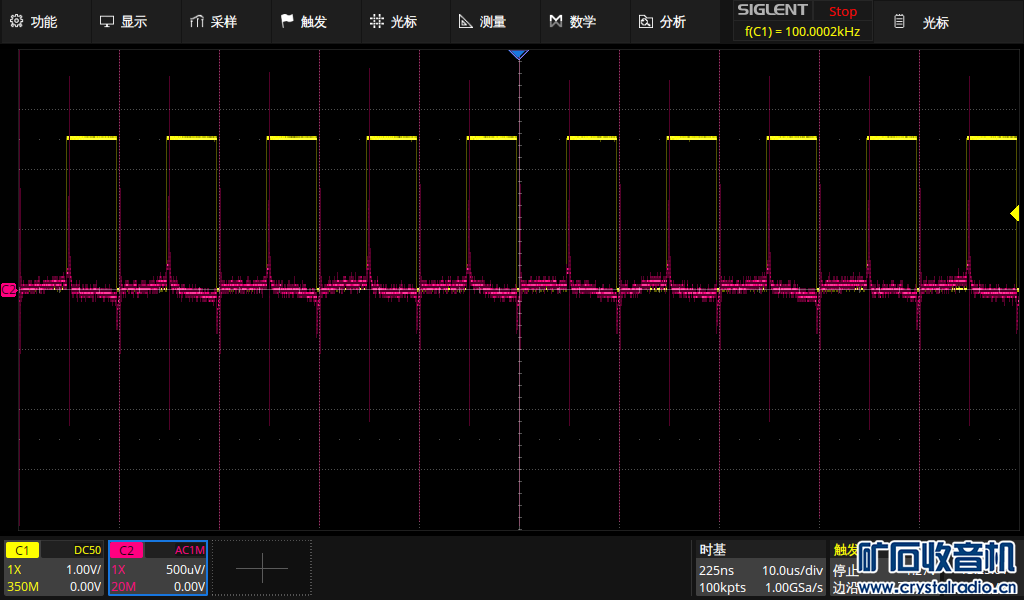

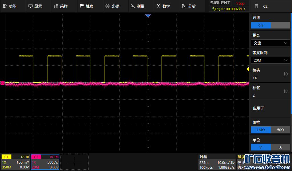

各次hold的噪音(一致性):
hold模式下数字控制端对模拟通道的串扰:
500uV档上基本上都不可见。
结论:选型的采样保持器性能极好。方案可以继续。
