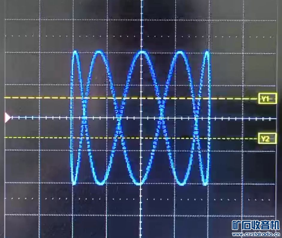

外表破损有两处,后壳子全碎了;前面板最右边第二通道的同步输出口BNC磕坏了。这个口一定程度上是可有可无的。即使需要用到,也可以用尖嘴钳把变形部分掰掉。这对于小几百M的信号影响不大。
而后塑料壳缺失,其实关系也不大。没有什么触电风险,因为裸露的铁壳其实是与前后所有连接器的地外壳相连的,都连到市电地。既然连接器外壳裸露,壳子也可以。
回来接上示波器,出现了美丽的李萨如波形。看来又要没啥事可做了。
