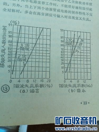

看一下这张图表

ssffzz1 发表于 2024-9-19 16:05
是的,也就是超这个方向试试,不能定论。
总体感觉加入偶次,亮一些。加入寄次,也亮一些,但是难听 ...
试试4次。因为2次本身就离的近不容易分辨,3次本身就离的远一点所以就容易分辨一点,所以试试4次怎么样?
