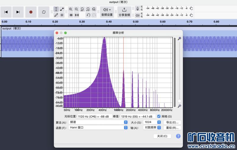

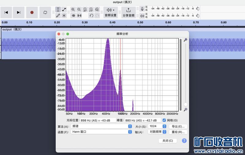

发表于 2024-9-18 10:35:01 | 显示全部楼层
第一组 440Hz的纯音
output.wav.tar.gz (1.01 KB, 下载次数: 20)
第二组 纯音加入偶次谐波,5%。
output(偶次).wav.tar.gz (31.15 KB, 下载次数: 21)
第三组 纯音加入寄次谐波,应该不小于5%
output(寄次).wav.tar.gz (29.8 KB, 下载次数: 20)
发表于 2024-9-18 10:36:35 | 显示全部楼层
建立楼主把我上面三个音频文件下载来听一下。
加入谐波后,我只听出来声音变亮了一些,寄次的听起来更尖细。单区别并不大。 这是加了5%的失真的结果。
如果3%,甚至以下,基本无区别。
还是那句话,小功率输出的时候失真很低的,一台机器标称10%的失真,那是最大功率的时候,小功率的时候可能连1%都不到。
所以说,不同的管子,不同的功放,效果不一样,可能根本原因不全部是失真一个指标。应该还有其他的问题我们没搞懂。
书本上说3%不敏感(也可能是5%),是对的。对比着听有点区别,盲听是分不出来多少偶次,多少寄次,多少失真的。
那些能听出来电容的,能分出来水火电的人我们就别去攀比了,比不了的。这帮人最大的遗憾就是没去造原子弹,这不知道要省多少仪器的钱。
