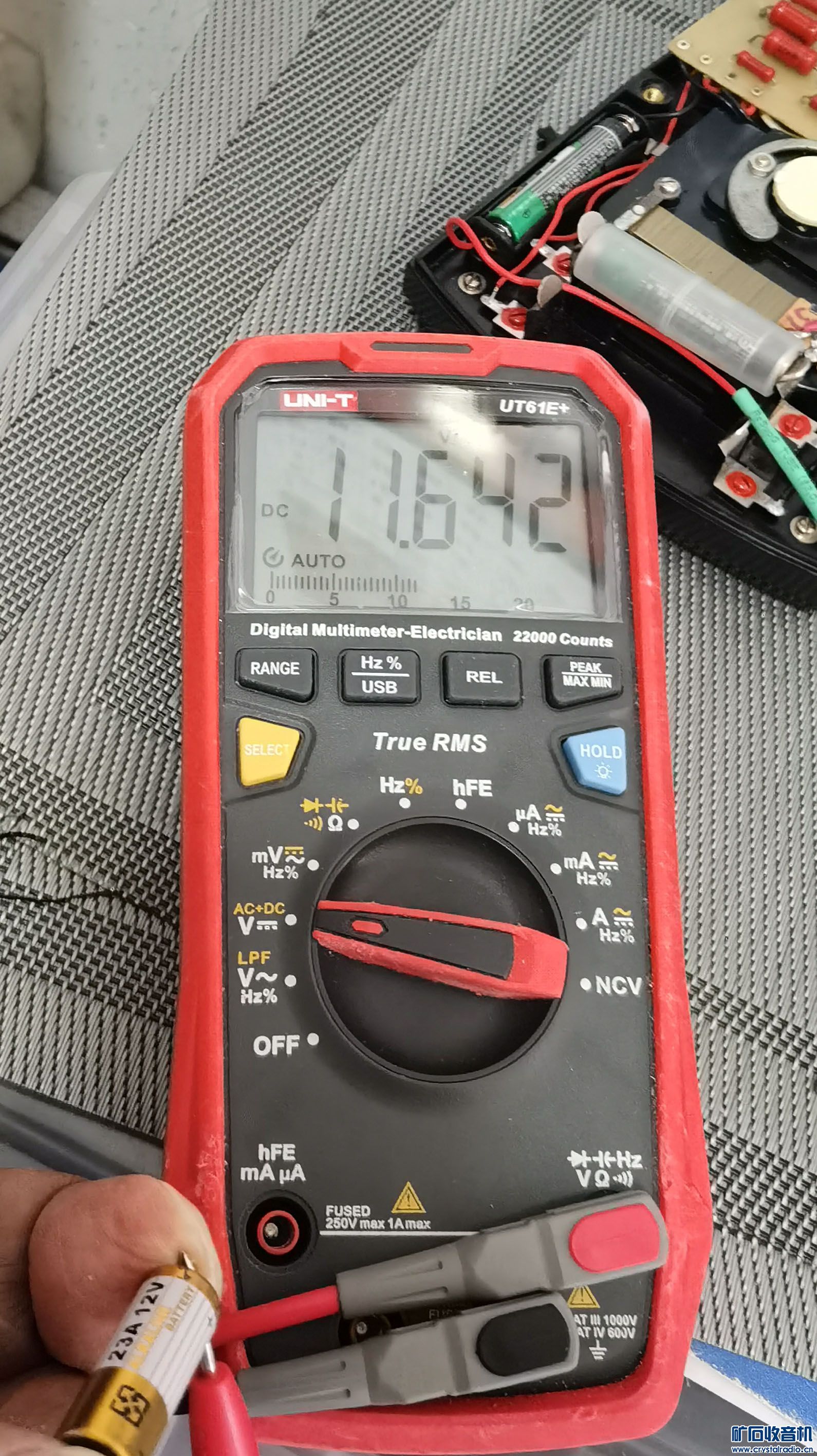

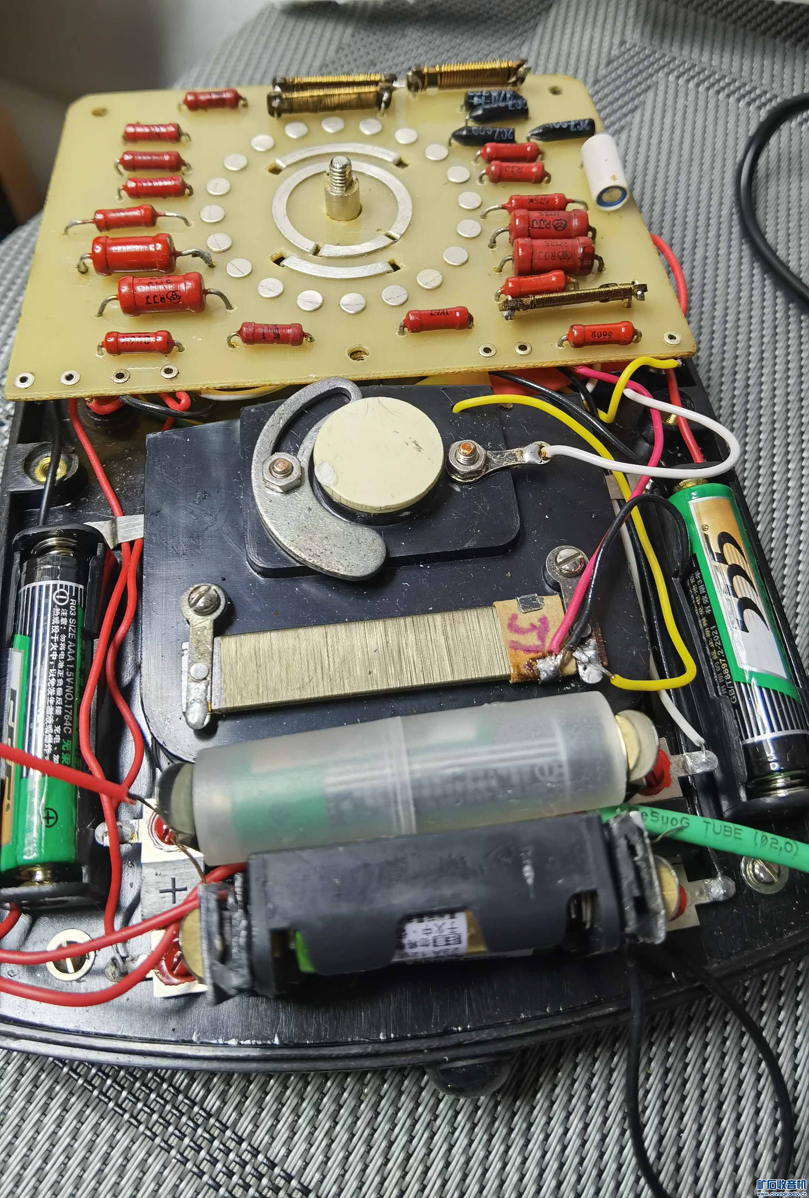

也分享一个22.5V电池盒。
发表于 2024-10-2 21:48:41 | 显示全部楼层
老郑小烧 发表于 2024-10-2 21:24
差这么多啊,23A能调零说明其内阻不小啊。
刚刚也看了视频,23A是8个1.5V纽扣电池串联的(12.16V)。有两个方法,一个是拿掉一个电池,一个是反接一个(要买)。

按照改x1k档的思路,将电阻5.1k拆分成4.65k+0.45k,再将x10k档接入到这两个电阻中间,如果两个23A电池 的内阻按1.35k计(可适当串电阻调整),这样使用两个23A电池就很容易调零了,电池总电压在20.2V~27.7V之间可正常调零。适当的拆分5.1k电阻,调零电压范围可适当变化,比如5.1=4.9+0.2,电池总电压在19.35V~26.55V之间可正常调零。
发表于 2024-10-3 09:08:21 | 显示全部楼层
liiqi 发表于 2024-10-2 23:03
按照改x1k档的思路,将电阻5.1k拆分成4.65k+0.45k,再将x10k档接入到这两个电阻中间,如果两个23A电池 的内 ...
新电池电压很高,有12.83V,按照我的这个表的实验,应该是不能调零了。电池夹到货再试一试其他方法。

已经改成1K,在增加电阻位置上调节有点困难。

发表于 2024-10-4 17:15:53 | 显示全部楼层
装上电池,不能调零,在电位器串联750Ω,可以调零,有电压档半格的余量。
不知道是什么原因,电位器阻值只有2.88K。串联上750后,电位器最大阻值变成3630,比标称的大了10%。

不必,之前的那个U201,改1K挡要穿上一个(好像是330)的电阻。

发表于 2024-10-5 15:09:58 | 显示全部楼层
居然还有 23A 的电池盒卖,俺前两年要用两节 23A 做个电路,找不到合适的盒子,自己 3D 打印了一个,然后接到报废 9V 的电池端子上用。
