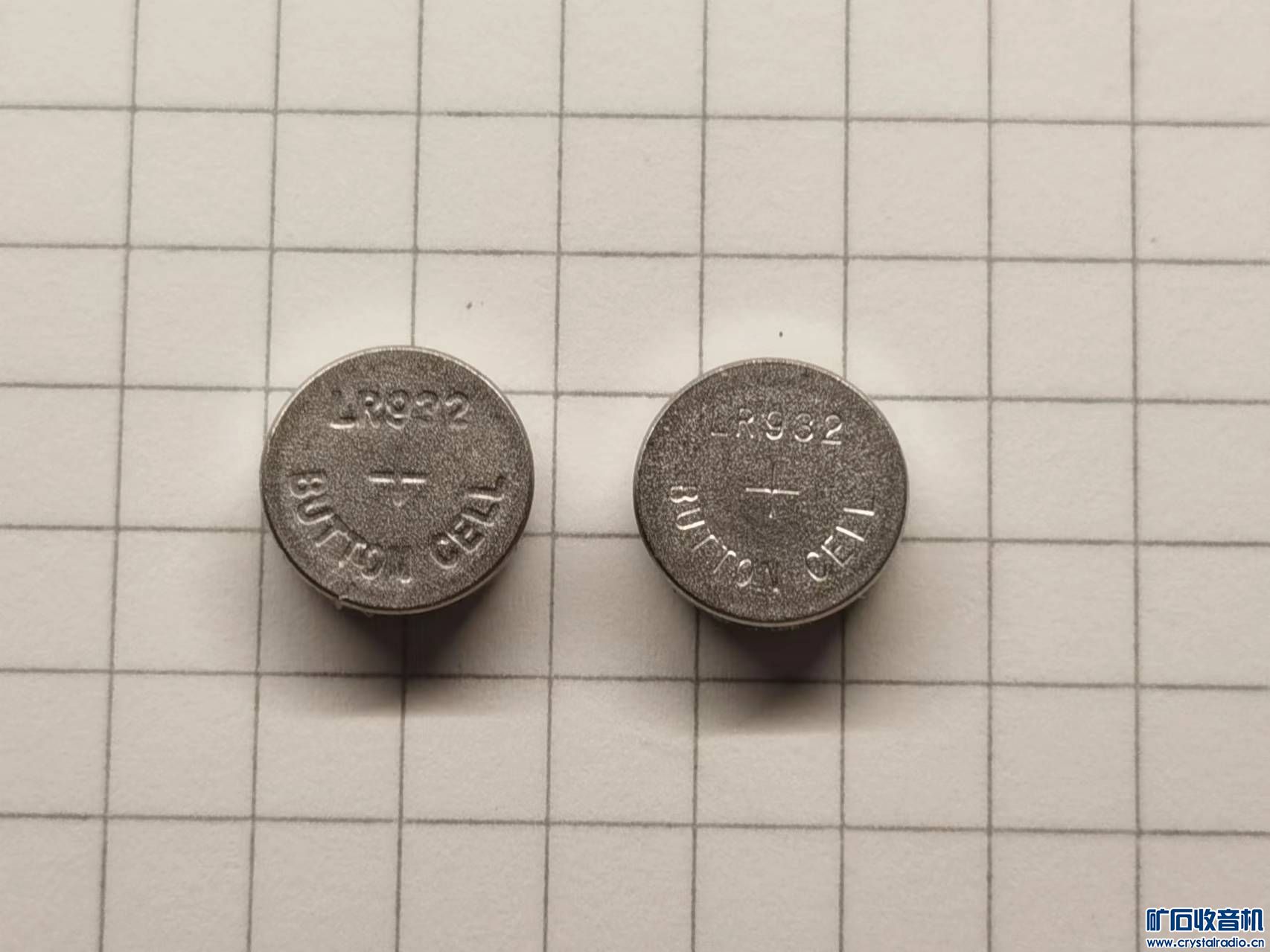

不知这个23A电池能不能拆开去掉一节?
我没拆过 ,应该可以的。
发表于 2024-10-6 17:06:40 | 显示全部楼层
老郑小烧 发表于 2024-10-6 16:01
我没拆过 ,应该可以的。
刚刚拆了2只,很好拆,拆的时候不要抽出绝缘纸,否则容易局部短路。
使用的是8节LR932电池,做只假的占位即可。
发表于 2024-10-6 17:12:19 | 显示全部楼层
使用的是8节LR932电池,做只假的占 ...
这2只电池放了好几年,刚才本打算测下等效内阻,不成想只有不到8V了,打开发现好几只LR932都漏液了。
发表于 2024-10-6 17:31:32 | 显示全部楼层
这个也会漏液?我以为不会漏液

发表于 2024-10-6 18:08:45 | 显示全部楼层
我怀疑这个电池比层叠电池的内阻要小一点。
发表于 2024-10-6 18:35:30 | 显示全部楼层
是的,CR2032(2025)5只串联在RX10k档放电,每只内阻大概是30多欧,平均每伏10欧;9V电池是300多欧,每伏33欧;15V电池大概1k~2k,每伏100欧。当然电池是化学反应,等效内阻因负载而异。

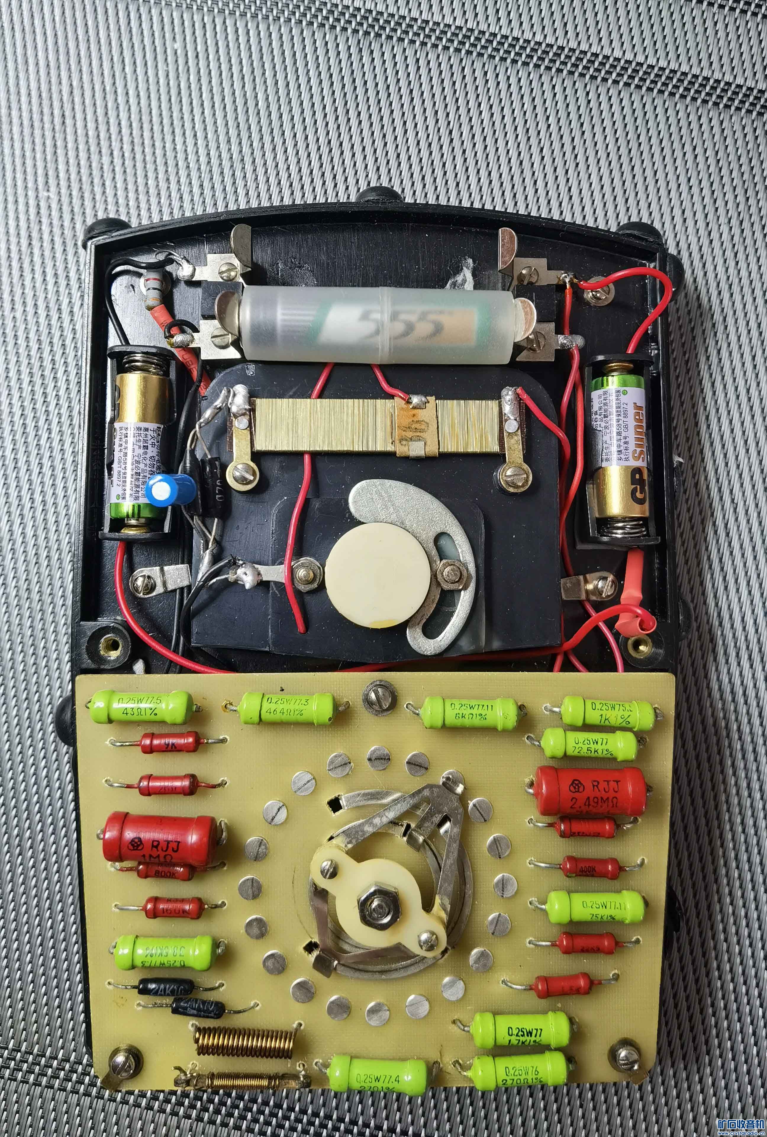

发表于 2024-10-9 10:29:23 | 显示全部楼层
自己做了一个,工艺一般,3296是补偿电阻。
发表于 2024-10-9 11:33:20 | 显示全部楼层
不错哈,补偿了多少?
发表于 2024-10-9 11:54:21 | 显示全部楼层
老郑小烧 发表于 2024-10-9 11:33
不错哈,补偿了多少?
现在算是满电的情况下,补偿大约是800-1K,好像在800到1000之间都差不多。没有明显分别。
发表于 2024-10-9 12:57:29 | 显示全部楼层
U201原设计预留了1.33k,24V多的情况下补偿这个数还是很合理的。
