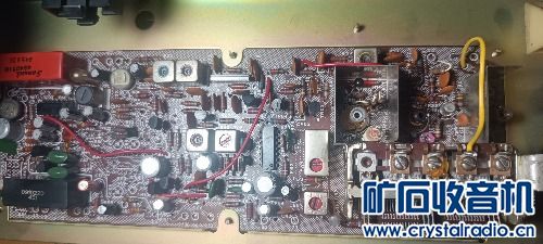

一台山水日频TU22收音头,改频后立体声灯不亮

 楼主| 发表于 2024-9-17 18:06:24 来自手机 | 显示全部楼层
ssffzz1 发表于 2024-9-17 17:57
你意思是说这个机器,日频的时候,一切都是正常的,你改频以后,单声道正常,只有立体声不好???
是的,日频全部正常,改频后没有立体声单声道很清晰,改了本振,二个高频头线圈,换了可调电容,收台灵敏度正常,不知道带通是哪个,是不是L3四圈的还并一个26p电容
 楼主| 发表于 2024-9-17 18:08:02 来自手机 | 显示全部楼层
是不是这个
 楼主| 发表于 2024-9-17 18:10:23 来自手机 | 显示全部楼层

发表于 2024-9-17 18:11:57 | 显示全部楼层
心如水清 发表于 2024-9-17 18:06
是的,日频全部正常,改频后没有立体声单声道很清晰,改了本振,二个高频头线圈,换了可调电容,收台灵敏 ...
带通,是天线一下来那个,最好对照图纸看。
不过带通影响的是信号强度,就是弱电台可能收不到。但不影响立体声解码。
到这里,就是死胡同了。
1、单声道正常。
2、灵敏度对的。
3、日频全好。
按说你前面改错了的话,首先灵敏度就上不去,单声道也不会正常。
所以这事前后矛盾,讲不通。
你还是先找图纸看看吧,说不定那里有控制的地方呢。
再次,玩fm,得有仪器设备,你要是有我说的那个信号发生器,查一下也不难。因为fm的东西,频率太高,稍微动一下影响很大,靠耳朵和万用表,玩不转的。
 楼主| 发表于 2024-9-17 18:12:26 来自手机 | 显示全部楼层
本振肯定正常的,87.6到105,5都有
 楼主| 发表于 2024-9-17 18:16:52 来自手机 | 显示全部楼层
不过带通影响的是信号强度,就是弱电台可能收不到。但不影 ...
所言极是,我这业余的什么工具也没有全靠撞,撞到就是运气!麻烦你帮忙弄一个电路图,弄清楚Ha1120,upc555H的原理,这些应该是日本型号查不到参数
