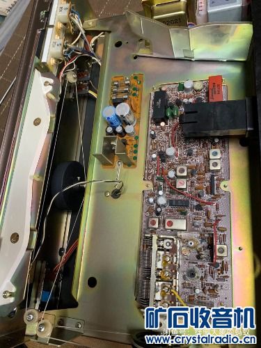

发表于 2024-9-17 00:40:08 来自手机 | 显示全部楼层 |阅读模式
这个是本土机110伏,日频立体声灯亮正常的,改频后信息号很好,很清晰但是立体声灯不亮,调整电阻中周无效,解码是HA1220,中放upc555H,很少见。不知什么原因,是不是高频头线圈不对!求各位大师提供一下思路电路图。谢谢
发表于 2024-9-17 09:34:37 | 显示全部楼层
改频后中频宽不够

 楼主| 发表于 2024-9-17 07:53:11 来自手机 | 显示全部楼层
sun10851 发表于 2024-9-17 06:20
应该不是高频头线圈不对!你应该问给你改频的人,他恐怕最知道原因。
我自己改的,高频头三圈,我想改少半圈看看
发表于 2024-9-17 08:26:12 | 显示全部楼层
照理与高频头没关系,
可能是凑巧解码部分坏了。
发表于 2024-9-17 09:23:03 | 显示全部楼层
不是有信号强度表吗,信号弱是没有立体声的
 楼主| 发表于 2024-9-17 10:44:03 来自手机 | 显示全部楼层
shiuyipyuen 发表于 2024-9-17 09:34
改频后中频宽不够
怎么解决,还要改哪里

 楼主| 发表于 2024-9-17 10:45:11 来自手机 | 显示全部楼层
那个信号质量表不动。信号很强也不动

发表于 2024-9-17 12:40:34 | 显示全部楼层
FM 3连,你细说改了几处电感,统调咋做的?
 楼主| 发表于 2024-9-17 13:31:34 来自手机 | 显示全部楼层
xiaohehe2 发表于 2024-9-17 12:25
指示灯 跟芯片有关吧。
按下立体声就没声音,不知道这个 解码ha1120可以用什么代换,找不到这个型号参数
 楼主| 发表于 2024-9-17 13:32:32 来自手机 | 显示全部楼层
改振荡线圈电容高频头线圈电容
发表于 2024-9-17 15:15:22 | 显示全部楼层
高频、中频各部位如果都检查过没有问题,看一下有没有输入带通滤波器,如果日频76~90带通频带过窄,有可能造成输入频带高端信号弱。
发表于 2024-9-17 16:43:25 | 显示全部楼层
解码电路一般不过压是不容易损坏的!
