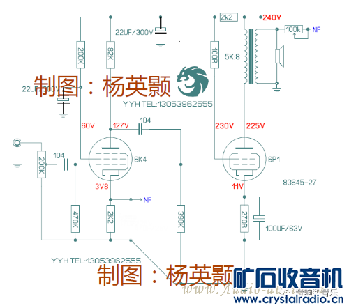

先上图为快!都是成熟的电路模块,取己所需,组合而已,不敢妄称本人设计!号称图纸装修工 !
图中未标注阻容数值,便于喜好者依据手中的电源等器件搭配,避之误导。相信老师们标个参数是小菜一碟,不在话下。如感兴趣,本人可代劳 。
顺便说下子:…包括这个电路架构在内,太多架构模式的电路就是个套路,或称之为模板!举一反三,灵活运用就是了!只要懂得图表分析、活用欧姆定律即可完成作业,而不是生抓硬套成品图、拼命找寻配件!那不合理!成本高!亦无乐趣!
本人不说教,脑子笨,嘴笨,爱讲大实话,不喜勿怪! 此电路存在着可取舍的部分;比如图中的各款负反馈,用不用随意!输出功率也随意!想大点小点的,且能接受牺牲点失真也随意,蛋别超范围就可以了。

发表于 2024-9-18 06:31:25 | 显示全部楼层
本人试验遥截止管大信号输出是失败的。
既然楼主要尝试,就应该继续下去,把电路完善,并把结果写出来。
跟6K4管子价格差不多的管子有的是吧。

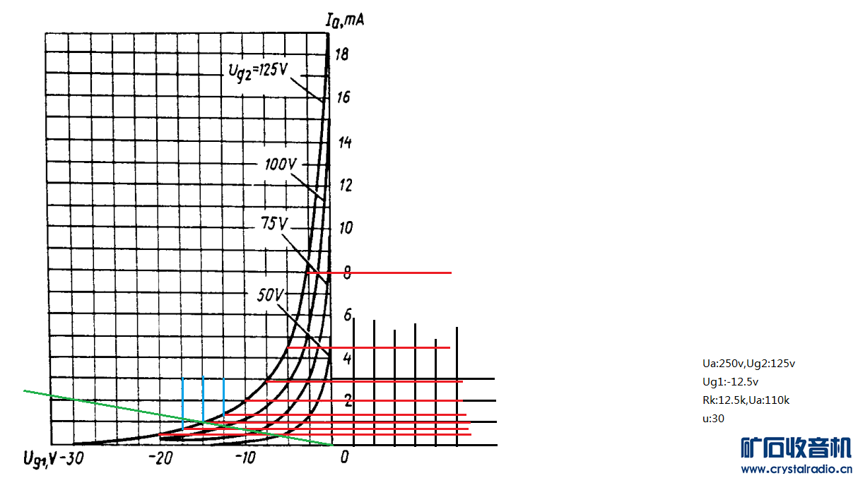

 楼主| 发表于 2024-9-18 06:43:48 | 显示全部楼层
中山老曹 发表于 2024-9-18 06:31
本人试验遥截止管大信号输出是失败的。
既然楼主要尝试,就应该继续下去,把电路完善,并把结果写出来。 ...
遥截止在临近截止区有一段线性不错的线段,这一段完全好用。多年前土办法测绘过大负偏的曲线,和对应型号差不多,于是就这样来了。
至于结果;图表划线计算便知,根据自己现有材料制定吧
发表于 2024-9-18 07:28:04 | 显示全部楼层
恩,要是恒流源负载,+-200V都能输出。
 楼主| 发表于 2024-9-18 07:36:18 | 显示全部楼层
最好别用恒流源,那玩意儿非线性。
 楼主| 发表于 2024-9-18 07:37:21 | 显示全部楼层
推那些大负偏的管子常规做法就可以了,现成的管子可用,方案也是多选。
发表于 2024-9-18 07:52:52 来自手机 | 显示全部楼层
这办法好!6K4恒流负载+阴极跟随,一切迎刃而解!
发表于 2024-9-18 07:58:15 来自手机 | 显示全部楼层
英颢杨 发表于 2024-9-18 07:36
最好别用恒流源,那玩意儿非线性。
不用恒流源,那指定的不到±200V!
