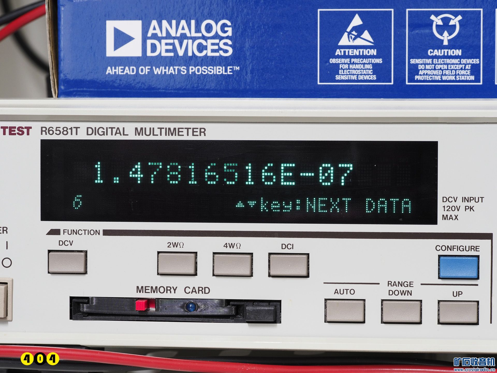

 楼主| 发表于 2024-9-20 18:28:56 | 显示全部楼层
板子和表在一起热了三天了,今天测了一次,还是老规矩 20 PLC、1000 个读数。
这次 ρ 居然低到了 0.15uV 以下,也就是 5V 的 0.03ppm,比较令人满意。

发表于 2024-9-24 13:26:28 | 显示全部楼层
这次 ρ 居然低到了 0.15u ...
这屏亮度相当尚可,赌你不会真换。

 楼主| 发表于 2024-9-24 13:29:20 | 显示全部楼层
Jambalaya 发表于 2024-9-24 13:26
这屏亮度相当尚可,赌你不会真换。
已经在画板子了,如果不是肩膀疼的厉害,应该已经画好了。
