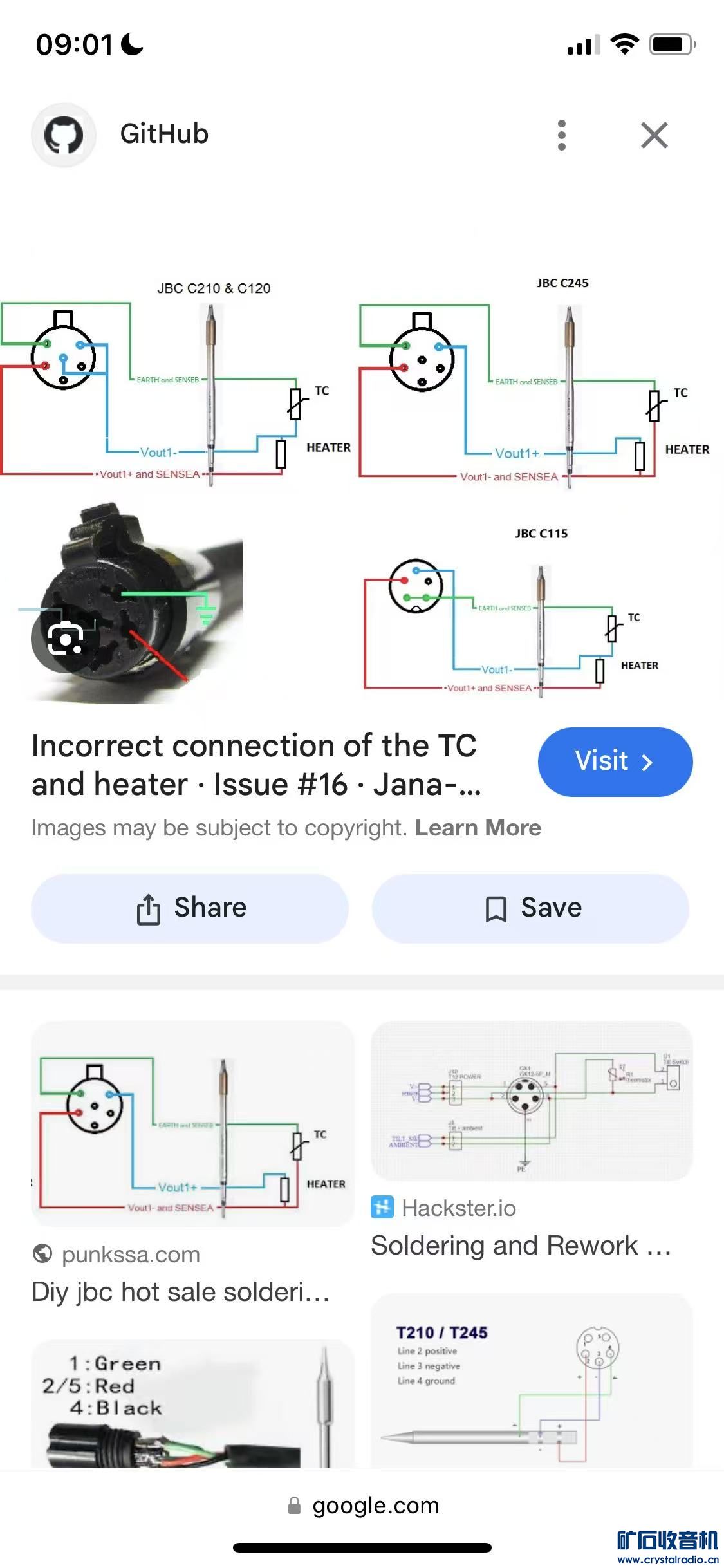

zheng39680 发表于 2024-9-17 00:55
哪么,到底怎么接线?大家都知道,DIY的C245控制板都是用直流电24V的,如果1脚接正极,2脚肯定是接负极,3 ...
俺那个图只是 C245 的内部结构,至于怎么驱动它,原厂用的是交流电源加光耦,DIY 用直流电源的接法俺真不清楚。

发表于 2024-9-26 21:35:36 | 显示全部楼层
最粗的是公共端,第二粗是加热端,最细的是热电偶

发表于 2024-11-8 15:18:13 | 显示全部楼层
某大佬搞焊台的接线图
 楼主| 发表于 2024-11-10 10:20:58 | 显示全部楼层
谢谢各位大师指教,现在已经正确接线了。但用了一段时间,觉得和T12相差不大,

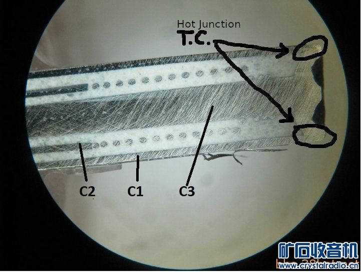

发表于 2025-3-24 09:54:54 | 显示全部楼层
帖子里不少信息有误的。
简短结论:对于C245和C470,公共端为最细的,中间加热用,最粗的温度感应用。
C1是最外层,C2是中间,C3是最内。
等效电路图
发热部分纵切
另一个纵切
