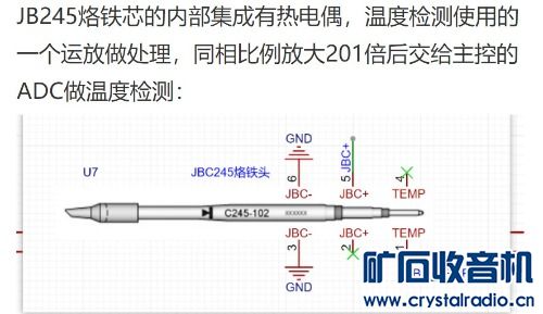

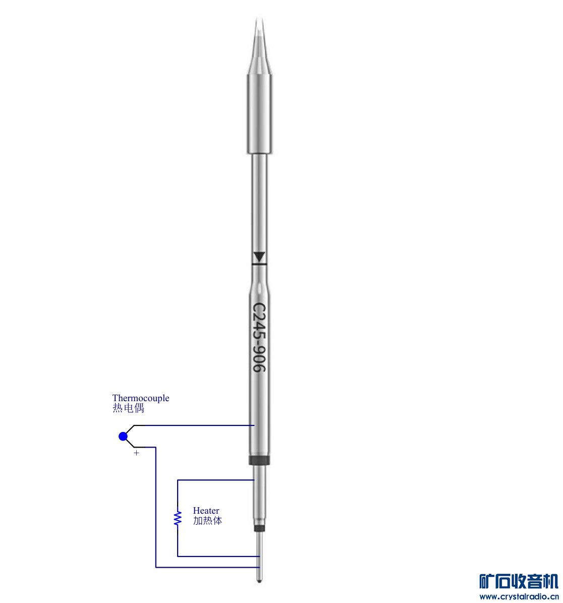

这两个说明JBC245电极端子的定义,到底谁对啊?我都被搞糊涂了。

 楼主| 发表于 2024-9-16 07:18:19 | 显示全部楼层
还有一个是这样的

发表于 2024-9-16 14:47:40 | 显示全部楼层
上一张图吧,这个肯定是对的

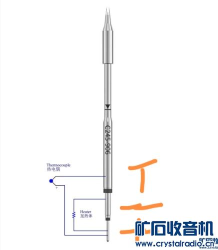

 楼主| 发表于 2024-9-16 15:58:13 来自手机 | 显示全部楼层
这样接线可以吗?

发表于 2024-9-16 19:01:03 来自手机 | 显示全部楼层
上图是c210接法,下图是C245接法,黄鱼买的穿孔头都是大小头0欧大中3欧

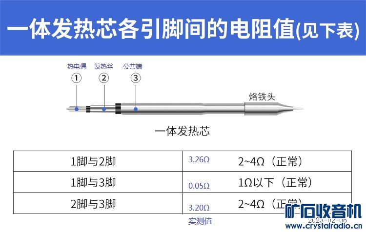

发表于 2024-9-16 19:18:02 | 显示全部楼层
我测得的电阻见图。排除测量误差,一般,发热体在3Ω以内。

发表于 2024-9-17 15:51:57 | 显示全部楼层
245用这个图是正确的,我己自制过多个
