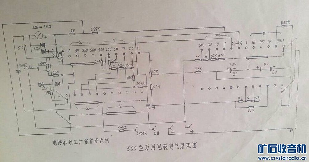

        最近,从朋友处得到一块温州80年产500型指针万用表,该表头为外磁,只是动圈已经烧断。后来,从闲鱼网购一“星牌”旧內磁表头换上。现在经过调校,电流及交直流电压档基本恢复正常。遗憾的是,电阻(中阻)档用“标准电阻”测量时,指针全部都是偏左(1格左右)。通过有关资料查询得知,调校电阻档时,要调整换掉相关的5个对应电阻(9.4欧、91欧、973欧、33K和85.2K)。经过查看,有3个线绕电阻(9.4、91和973欧),更换起来有一定难度,不知道有无其它(不换掉此3个线绕电阻)的方法调校。请求坛内老师赐教,在此先谢谢了!
补充:更换表头时连同表盘一起换掉的,换句话说:新更换在万用表上的表头是连同(原装盘)盘一起的。据卖方说,是原装盘。

发表于 2024-9-18 15:28:13 | 显示全部楼层
先别急着调整。您说“电流及交直流电压档基本恢复正常”,我猜是在满度位置调试的,
欧姆表各档在同一位置全部偏左或全部偏右、且偏离同样的格数,大概率是表头线性不好。
建议在电压或电流档检验一下,比如DC10V档满度为10.2V,则
2V位置应该是10.2V*(2V/10V)=2.04V,
5V(半偏)位置应该是10.2V*(5V/10V)5.1V,
若实测有较大偏差,就是线性不好。
 楼主| 发表于 2024-9-18 16:22:05 | 显示全部楼层
欧姆表各档在同一位置 ...
       谢谢老师的回复及见解!
       刚刚按照老师的指导,经过10伏直流电压档的实测......证明是表头的线性(与表盘不匹配)不好。再次表示感谢!

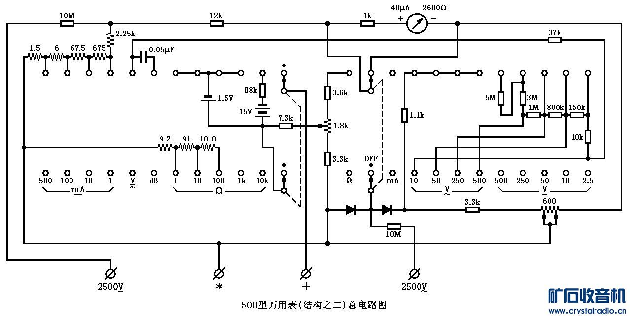

发表于 2024-9-19 09:59:03 | 显示全部楼层
浙江华强电子 发表于 2024-9-18 19:30
你想一想,同样原配表头,表头内阻不变情况下,假设表头灵敏度变大或者变小在电阻档,测量标准电阻会不会 ...
道理没错,但用来判断楼主的故障,就不够了。
换参数略有不同的表头,可以用欧姆调零来适应(减小误差而不是消除)。
欧姆调零,本质上是调整综合表头的灵敏度,以适应电压变化,代价是会产生内阻误差。
二者本质上是一样的。
表头内阻的变化,是会被电路”稀释“的,而由此产生的误差,可能还不如正常调零的所带来的误差大。
对欧姆表来说,各档位内阻的变化量是不同的(RX1、RX10K受影响最小),不会每个档都差1格。
假设我们在基础档调校表头电阻,那么内阻变化率最大的多半是最小电压档,大概率不是欧姆档,因电路而异。
也就是说,若换表头导致欧姆表不准,那么电压、电流档肯定会有一类差得更多、远远超过欧姆表。
发表于 2024-9-19 10:50:57 | 显示全部楼层
假设要强行调整欧姆表,正确的操作是先将11.6k改为13k左右,再依次据实调整5只电阻。
但没有太大意义。

发表于 2024-9-20 11:52:04 | 显示全部楼层
ZHANGGONG1968 发表于 2024-9-20 09:11
感谢老师的建议!
      手里原本有两块500表,只是都是维修后的表,谈不上准确。如今得到一 ...
我没有准确的资料,哪位有可提供一下。
但500型的电路,对表头参数的适应能力很强,建议找40~41uA,电阻不超过3k的。
说适应能力强,是因为50uA档并未兼电压档,即该表对基础档的内阻并无严格要求,分析如下。
50uA表头的极限压降为50uA*15k=750mV,
R1+R2+...+R5=15k,其中,R5=12k+2.25k
则R7+R8+Rg=750mV/Ig-15k,其中,Ig为表头灵敏度,R8为1.4k鱼叉电位器直流部分
那么,不同表头灵敏度对应的表头支路的电阻如下表所示。
即:表头灵敏度越低,表头支路的电阻就越小。
例如以下两种电路,前者裸表头为40uA/2.6k,后者为42uA/2.0k。
因为R8可调,所以对Rg的要求其实并不高,在可调范围内即可。
补充内容 (2024-9-20 23:29):
上表R8+Rg算错,可不理会。结合具体看表头支路总电阻(R7+R8+Rg)即可。
