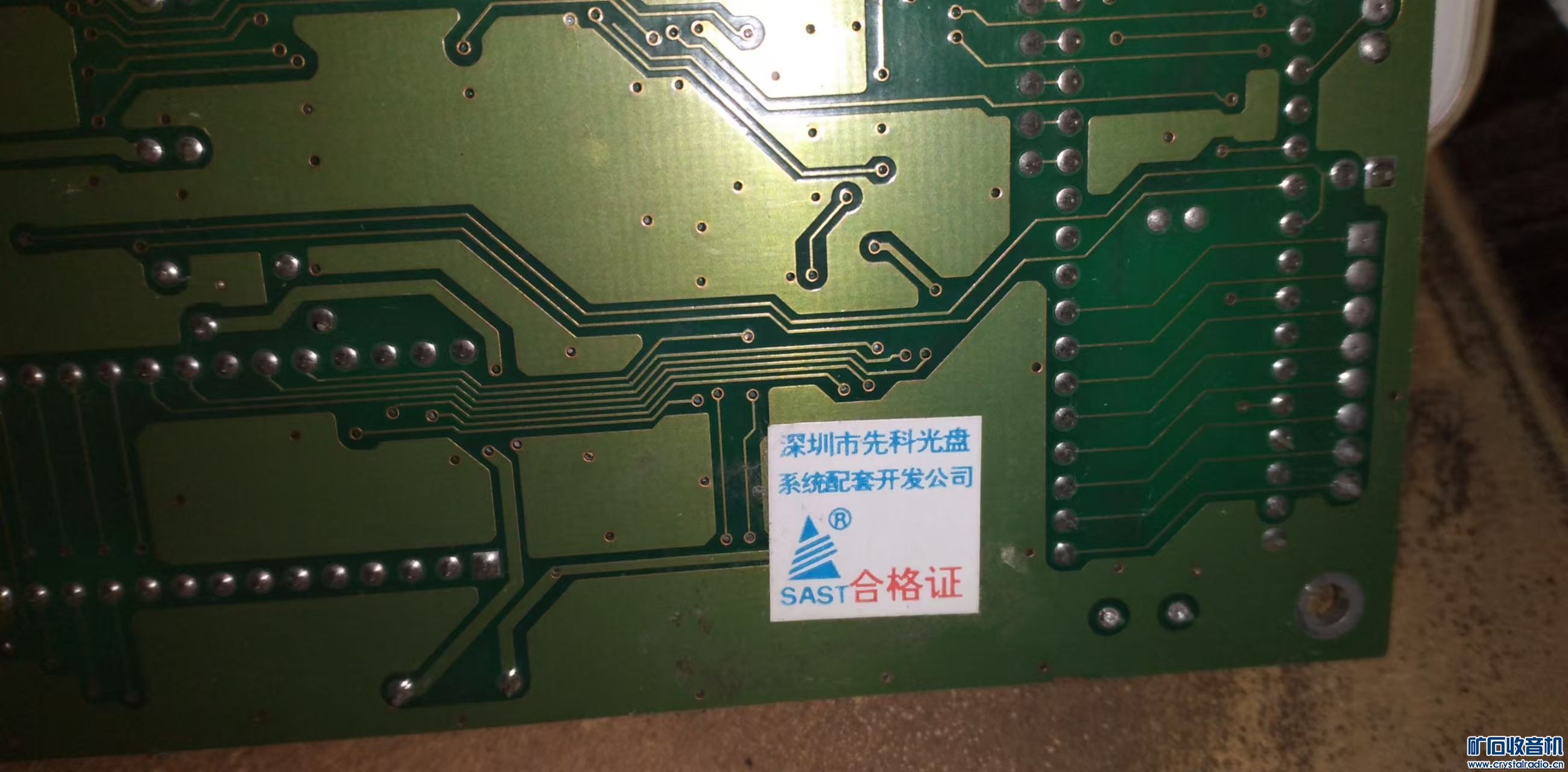

用了31年的斯科特CD机

改的不错,后板VCD功能的输出和开关还有印字,这个解码板还有S端子

这个CD机看零件应该是进口组装的,要是在我手里,想继续听CD的话,肯定把VCD的解码板拆了。
 楼主| 发表于 2024-10-5 06:47:56 | 显示全部楼层
当年改成VCD的时候,就考虑到不能影响CD音质了,VCD解码板的5V稳压器是夏普的可控型,机壳背部装有开关,听CD时断开解码板供电,是完全不影响CD的。况且,用了SAA7345射频板,连LRCK、BCK、DATA都不从CD机主板上取,所以对CD机影响几乎没有。
