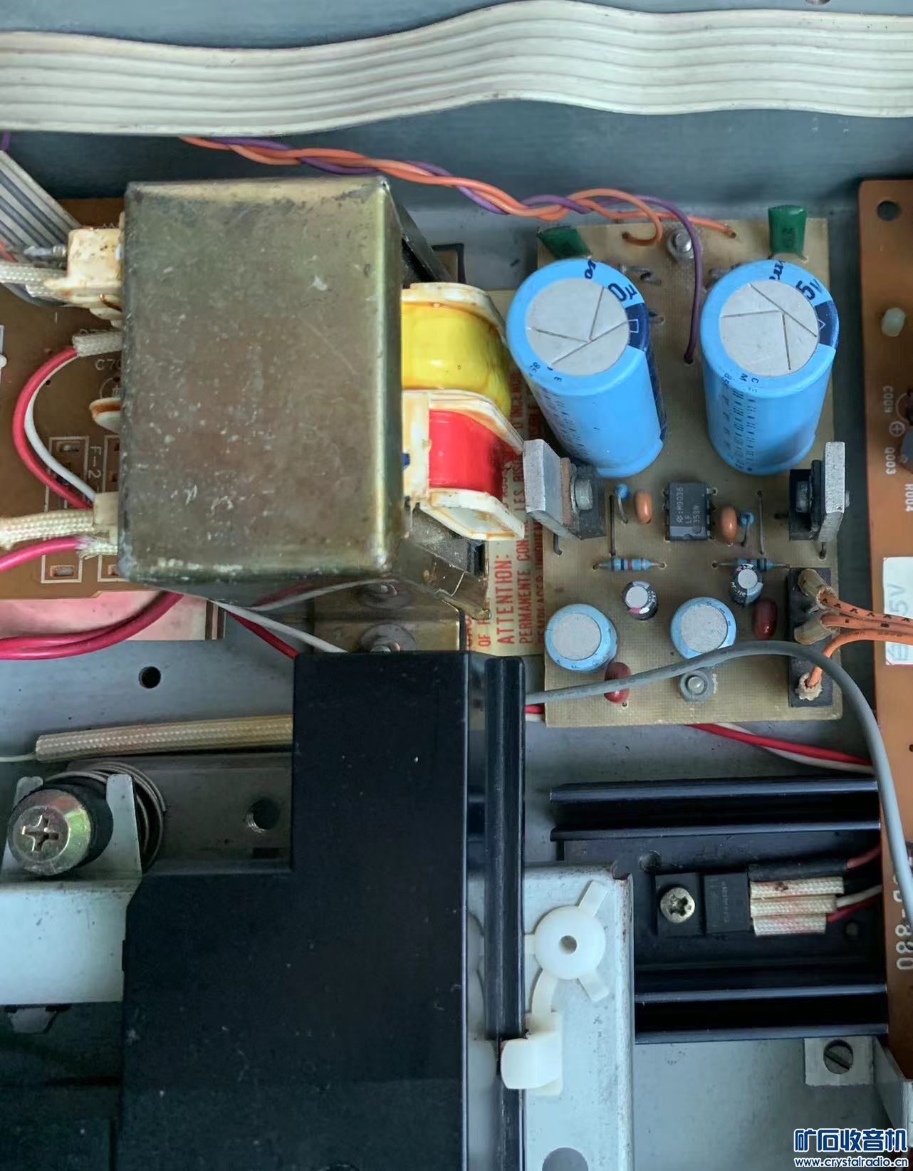

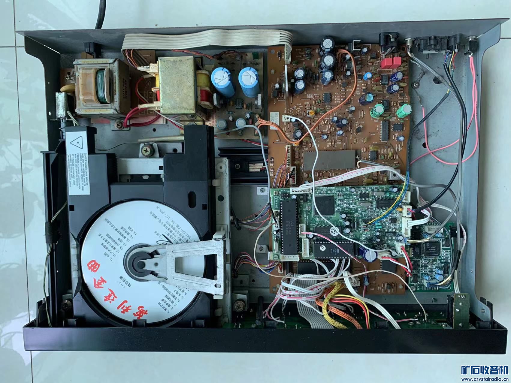

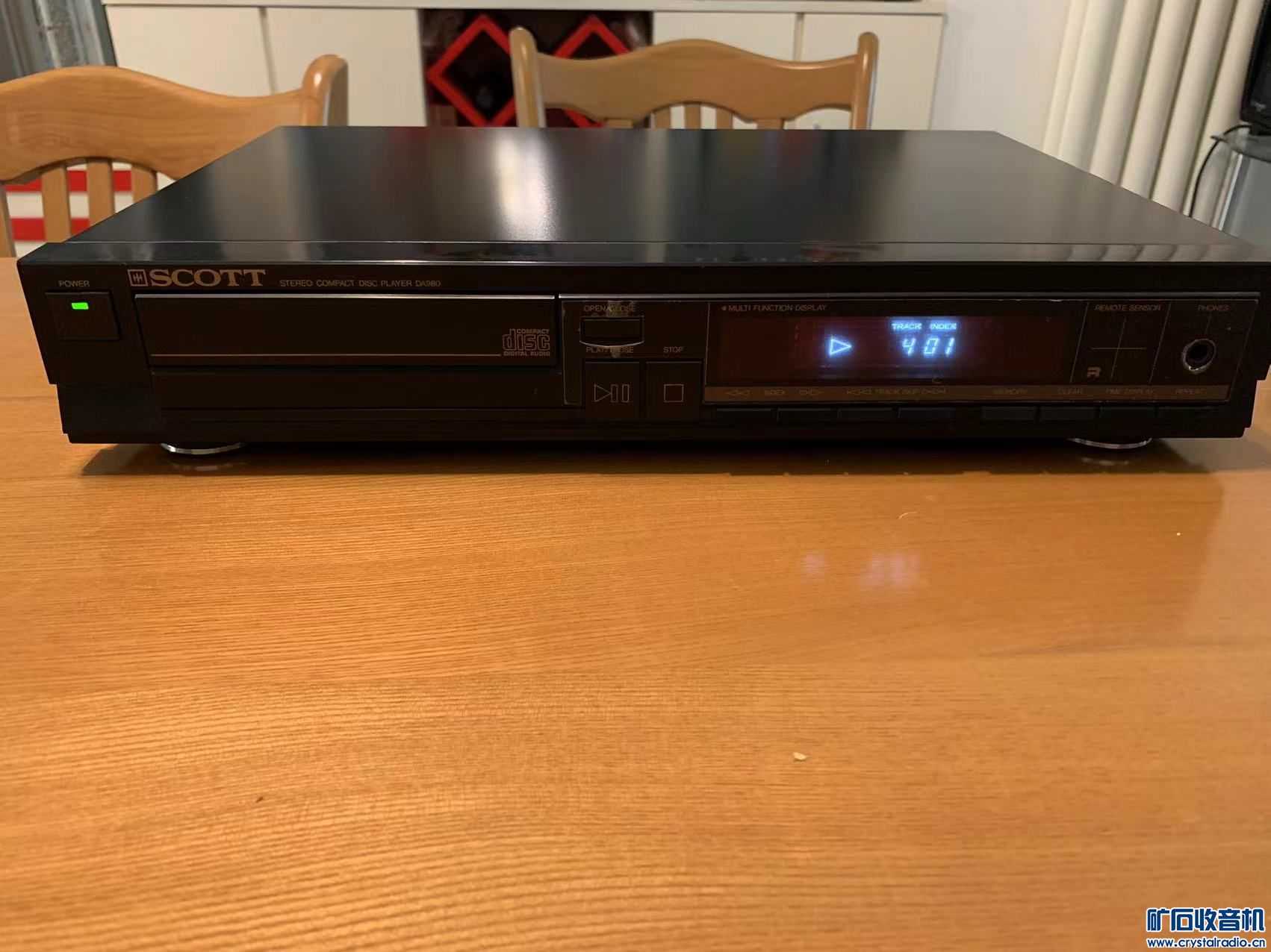

93年在郑州中州商场750元买的,就是看中了它荧光显示,同期卖的CD机几乎都是液晶显示屏。该机用料很好,都是日本进口件国内组装,机芯也很有特色,采用了双导轨的设计,为了提升音质,增加了一个20瓦变压器,自制了松下有源伺服电源,运放换成了NE5532,输出电容换成了红威玛。后来又改成VCD,使用了科达牌2.0解码板,使该机成为了真正的2.0VCD机,并且,加装SAA7345GP超强纠错小板,在机壳后部加装VCD控制开关,听CD时完全断开解码板,还在总电源开关按键上开孔装了一个方形发光管,来指示VCD状态。
