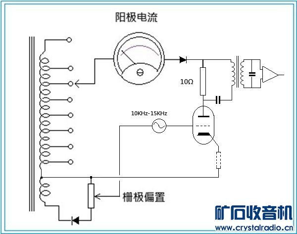

2、电子管测试仪除了绘制曲线,分析管子特定工作点的性能,匹配管子,测跨导等。当匹配管子时,不仅需要匹配阳极电流,同样也要匹配跨导(抵消掉偶次谐波失真)。跨导是一个变动的目标,要判断是从-0.5V到+0.5V范围内的变化内取值准确,还是将电压范围扩大到-1V到+1V中取值整定才是正确。
3、跨导是变动的,因为它随着阳极电流的变化而改变。纯直流可以测不同频率测试,像交流比例测试的架构会将电网频率和一些谐波加到栅极上,所以有必要施加高频成分。但也不要太高频率,以防止米勒电容的产生,以10KHz-15KHz以内的频率为好。通过串接阳极电阻来检测电流,检测出的测量电压输入到高通滤波后进行放大(检测电压很低),这样可以有效抑制大幅度的工频干扰,才可以准确地确定任何工作点下的跨导值。
4、对于三极管可以认为是Ia=Ik(即阳、阴极电流基本相等),去测试五极管阳极电流时,必须让采样电阻位于阳极电路中。但这电阻上的绝对电压从0V扫描到750V电压时,需要融入很好的共模抑制比的差分放大器的电源。电源的设计上需要高共模抑制比,能够确保电源在噪声环境下的稳定性和准确性。

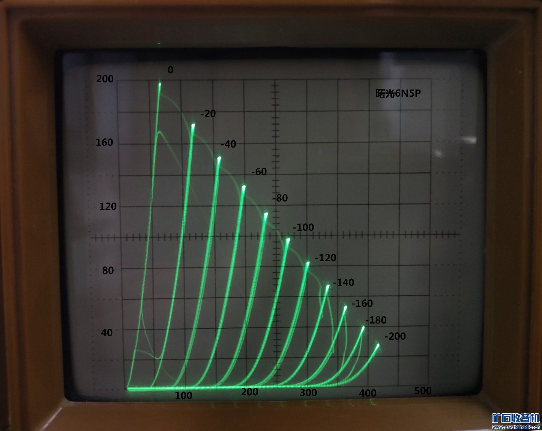

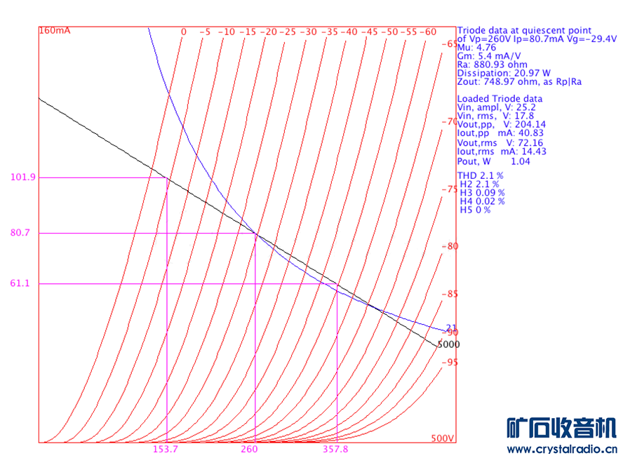

发表于 2024-9-15 07:50:40 | 显示全部楼层
海版的图让我发现6N5P的特性曲线原来如此的惊艳!线性度好的超出意外。

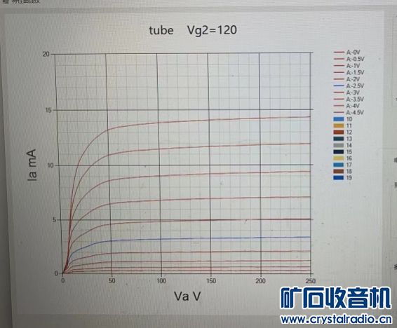

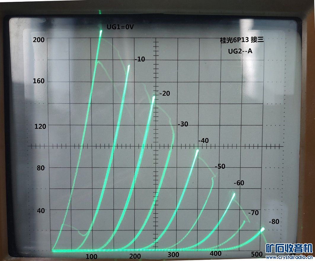

发表于 2024-9-15 07:54:27 | 显示全部楼层
我也来凑个数,某直热管:

 楼主| 发表于 2024-9-15 09:00:39 | 显示全部楼层

 楼主| 发表于 2024-9-15 09:43:53 | 显示全部楼层
中山老曹 发表于 2024-9-15 07:54
我也来凑个数,某直热管:
一款直热五极管三极接法测试曲线。。。 。。。

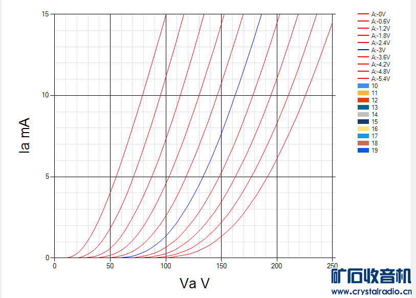

 楼主| 发表于 2024-9-15 10:24:40 | 显示全部楼层
uTracer6是一种在售微控制的模块,它提供一种基于PC机的三极管曲线画图工具。阳极电压提供就像相机闪光灯一样,通过高压电容器的充放电生成一次阳极特性曲线。
利用三极管阳极电流与阴极电流相等,由一个10Ω采样电阻将其电压采集送入一个模拟/数字转换器(ADC)里。栅极电压通过数字/模拟转换器(DAC)以1V为步进长度被控制。基本原理如下图所示:
