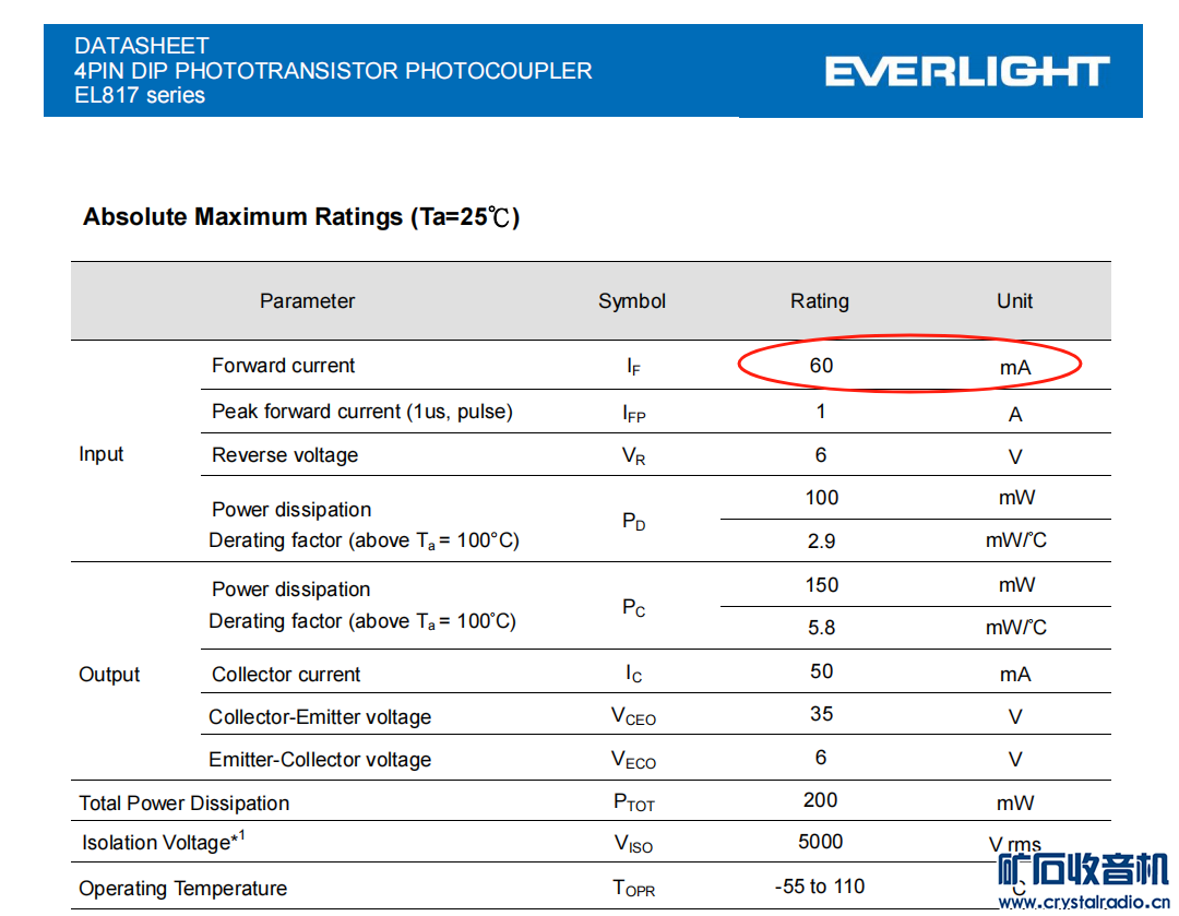

感觉是不是算一下流过输入端的电流,工作时暂时不考虑TL431流过的压降和并联1K的分流,50V/33000欧姆=1.5毫安,看规格书,输入电流可以最大60mA,应该没问题吧。但个人感觉33K太大,光耦初级能不能点亮是个问题。反正我12V用的是2K大概6mA。这是亿光的规格书 微信图片_20240910113234.png
这是我最近搞的一款12V2A的,工作正常,R15,限流电阻: 微信图片_20240910114848.png
