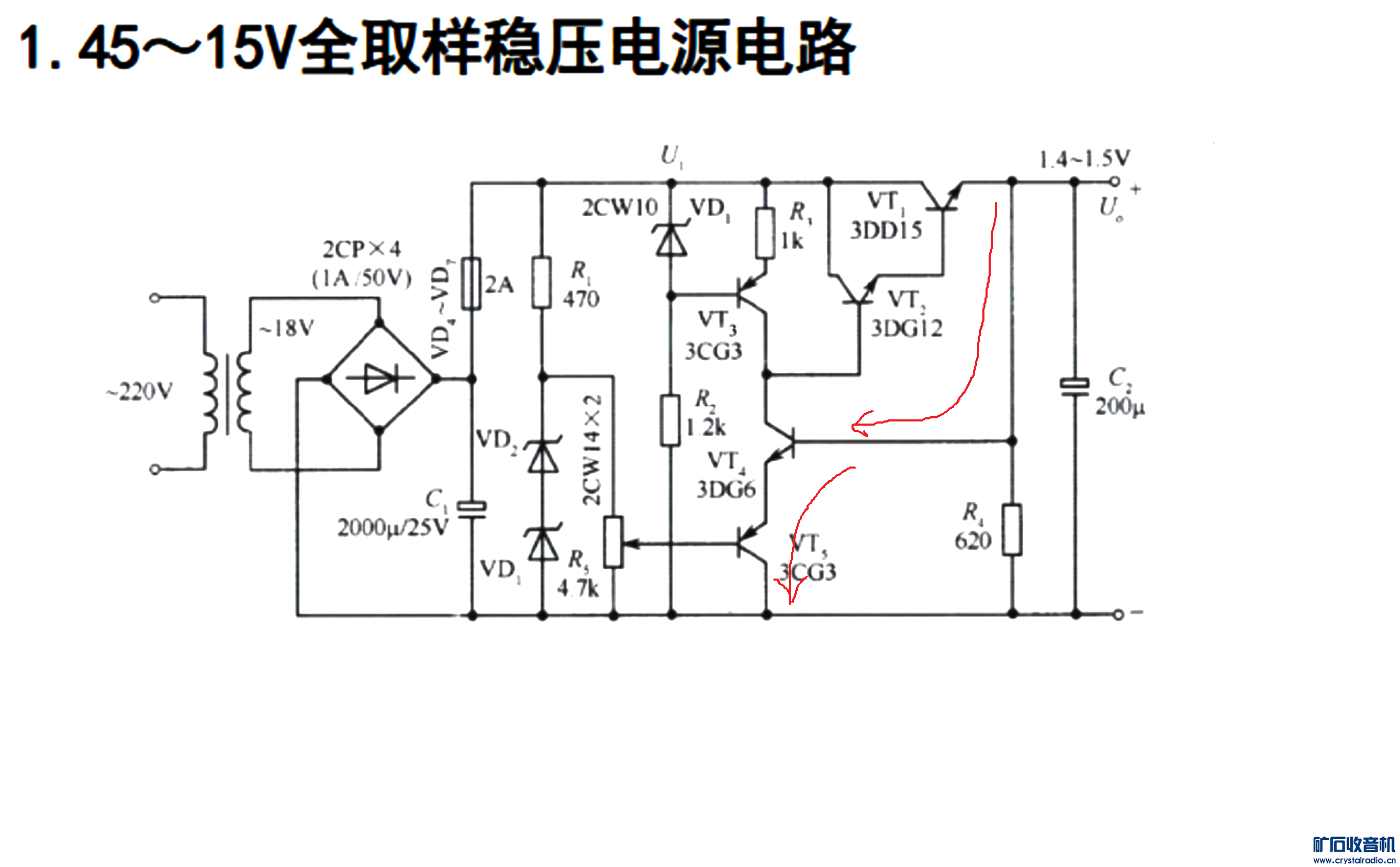

请教各位老师
发表于 2024-9-9 12:16:52 | 显示全部楼层
当可调电阻W调的非常小,接近到GND时,输出电压经BG4.b-->BG4.e-->BG5.e->BG5.b-->GND 可能有短时间大电流.
可以在这个电流回路上加上一个电阻(几百欧~1K,可能要试,以对输出影响最小).只是会略影响最小输出电压.

按5楼提供的清晰图纸说话:
原理:
1、VT1、VT2组成复合管,作为高HFE倍数的调整管使用。
2、VT3、VD1、R1组成恒流源,为调整管提供驱动电流。
3、R1、VD2、VD3、R5组成基准电路,为误差放大器提供基准电压。
4、VT4、VT5组成误差放大器,VT5基极输入基准,VT4基极输入反馈。
稳压过程:
大概的“框架”是靠VT4、VT5分流调整管驱动电流,从而影响调整管饱和度,进而控制输出电压。
VT5的BC节电压恒定,CE极电压改变后会影响BE节电压,从而影响VT4集电极电流,进而影响VT4的集电极电流。VT4的集电极电流改变,调整管驱动电流也随之改变,输出电压也就变了。
举例吧:
假设输出电压上升,R4上的压降上升,VT4基极电流上升、饱和度增加,其CE极压降下降,这会导致VT5的CE极压降上升。
VT5的CE极压降上升,而其BC节电压恒定不变,后果就是其BE节电压上升。
VT5的BE节电压上升(E高B低),其Ib随之上升,其Ie、Ic、VT4的Ic也跟着上升。
VT3组成恒流源提供的电流是恒定的,VT4的Ic上升即自恒流源分流的电流上升,流入调整管的驱动电流下降,调整管饱和度下降,输出电压下降
输出电压下降时调整过程就反过来,反复动态调整,使输出电压维持不变。
问题:
上图红线标出的这个电流通道没有限流措施,电路偶尔不稳定时会有大电流经VT4的BE节、VT5的EC极直接入地,电流过大会导致VT4、VT5烧毁。
解决办法:
在VT4基极串入一个几百欧至1千欧的限流电阻。

1004739260 发表于 2024-9-9 08:55
补发一份清楚的图片,谢谢老师!
两个基极仅通过可调电位器下端阻值直连电源输出正负极,有潜在的基极大电流冲击风险(尤其是在低压输出稳压反馈闭环未完成时),因其只是检测比较电压高低再放大调整,所以基射极电压比较可以小电流进行,BG4基极串入kΩ级别电阻限流即可,只要保证BG4/5电流放大倍数不太小,放大后导通电流能够拉低BG1、zcw10和R3形成的恒流源功率管驱动电流即可!
