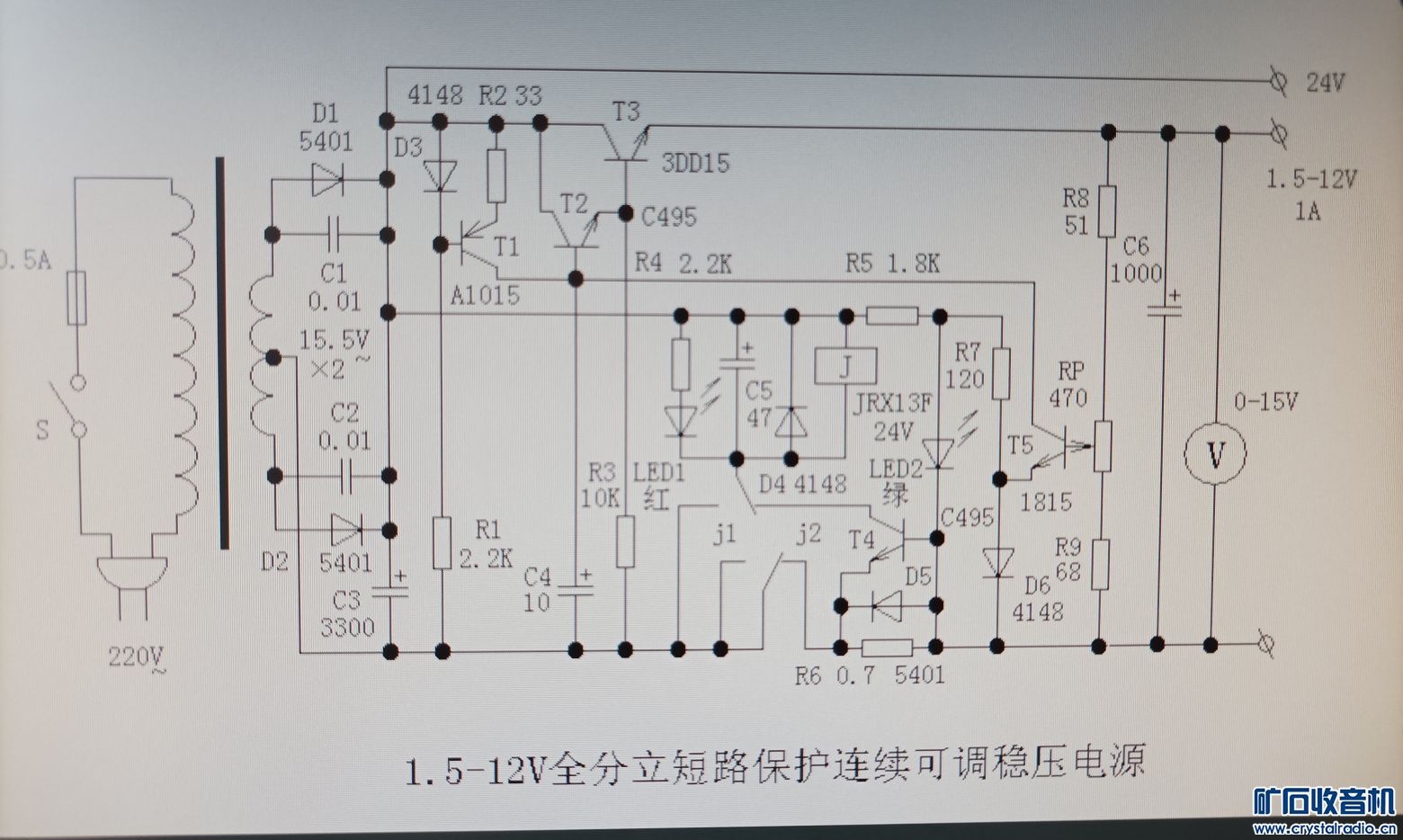

发表于 2024-9-9 09:58:12 | 显示全部楼层
因为在高电压往低调的时候BG4,BG5会有大电流流过,C2的电流经BG4基极到BG5到地。
请在BG4的基极串联一个470Ω电阻限一下电流。

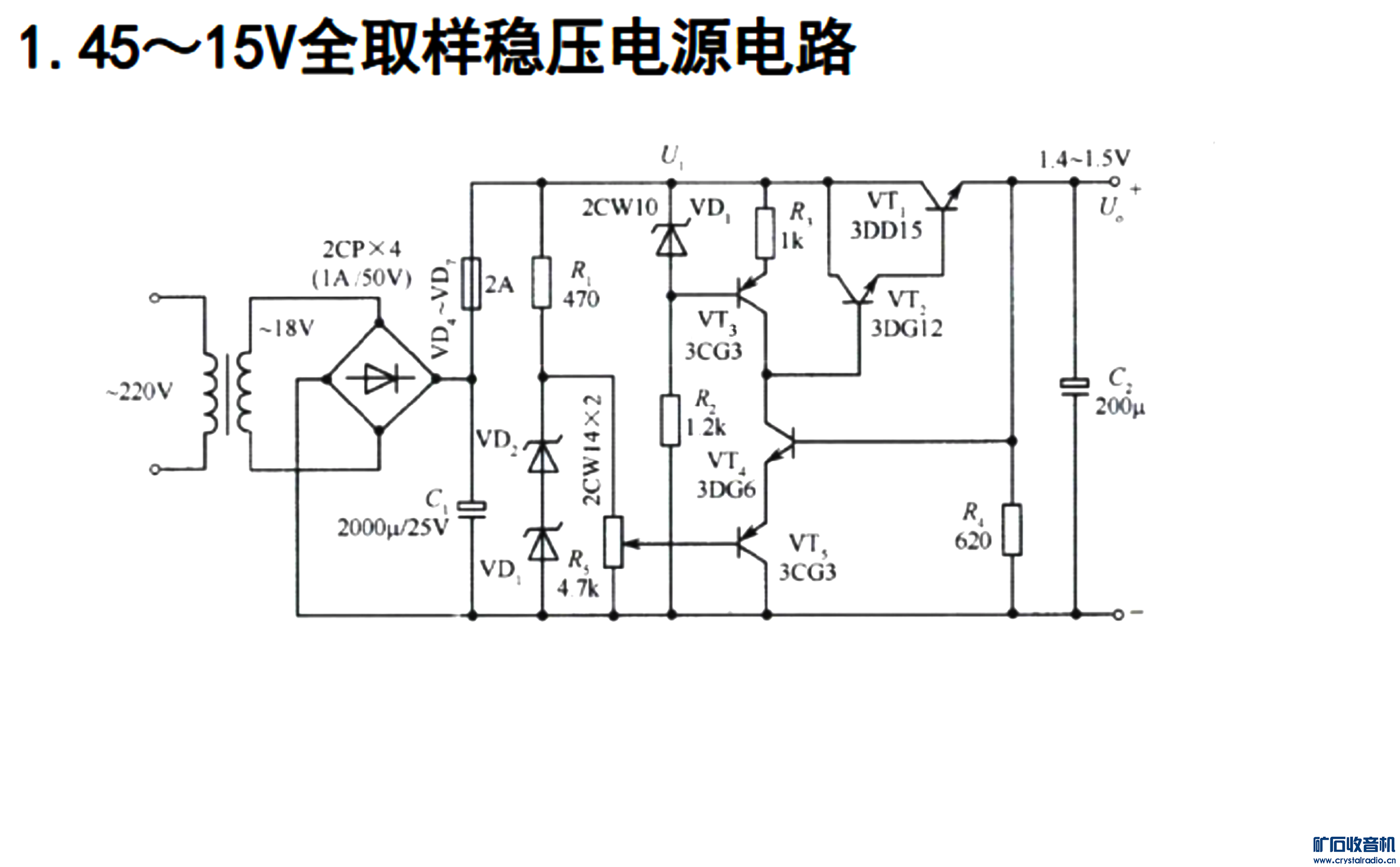

发表于 2024-9-9 09:02:15 | 显示全部楼层
1004739260 发表于 2024-9-9 08:55
补发一份清楚的图片,谢谢老师!
发表于 2024-9-9 09:09:46 | 显示全部楼层
负载对电源的要求多大?是什么性质的负载?
发表于 2024-9-9 09:12:57 | 显示全部楼层
是不是VT1、VT2的放大倍数不够,高电压时驱动电流过大?
发表于 2024-9-9 09:24:25 | 显示全部楼层
这是我80年代自己设计制作的一个1.5-12V连续可调稳压电源,到现在还在用,开始经常烧T4,百思不得其解,后来明白了是输出电流过大后导致T4的BE结电压过大而烧毁,于是并一个钳位二极管D5解决问题。
发表于 2024-9-9 09:31:35 来自手机 | 显示全部楼层
怎样个经常烧BG4、BG5法?工作在几伏,工作电流多大?维修时,替换晶体管时,管脚定义是否相符
发表于 2024-9-9 09:36:25 | 显示全部楼层
maxge 发表于 2024-9-9 09:24
这是我80年代自己设计制作的一个1.5-12V连续可调稳压电源,到现在还在用,开始经常烧T4,百思不得其解,后 ...
你提供的电路图有错误吧,T4如果用5401,你将它发射极箭头指向画错了~
发表于 2024-9-9 09:40:07 | 显示全部楼层
5401是D5,T4是C495,用任何NPN中功率管都可以。
发表于 2024-9-9 09:45:19 | 显示全部楼层
这个电路很奇怪,没有输出端取样
发表于 2024-9-9 09:53:55 | 显示全部楼层
离那么远的标记,C495管子不常见吧,是否C945的笔误?
在你电路上,如加大C4,滤波效果倍增~
D5你后来并接的,那么大个才扛得,电路设计肯定有BUG……
发表于 2024-9-9 09:58:06 | 显示全部楼层
在你电路上,如加大C4,滤波效果倍增~
当时100元买了一纸箱日本垃圾板,用的都是垃圾板上的拆机件,上面C495一大把,就用了。
D5为什么用5A的?是因为瞬间输出短路电流很大,没并接D5前,输出端短接10次,有一半机会烧T4,并接D5后,无论怎么短接输出端,T4毫发无损。
发表于 2024-9-9 11:51:42 | 显示全部楼层
yongshuo 发表于 2024-9-9 09:45
这个电路很奇怪,没有输出端取样
仅仅收藏了这个电路图,没有实物,也没有验证过,性能未知……
发表于 2024-9-9 11:56:31 来自手机 | 显示全部楼层
只有一个可能:3DG12性能变差。^_^
