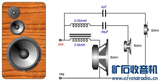

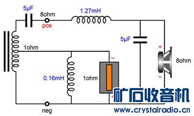

发表于 2024-9-10 16:31:24 | 显示全部楼层
输出牛这样绕,分频元件可以大幅减小数值。
忽略第一个图的电容画错了
Speaker Autoformer for Ribbon Tweeter.jpg Speaker Threeway Conventional.jpg Speaker Threeway Non-Conventional Crossover.jpg

用铁芯绕分频用电感,是好是用l字形,不用E片,这样基本不会发生铁芯磁饱和问题。用El片形如变压器的易发生磁饱和的,不是个好方法。
发表于 2024-9-11 04:18:20 | 显示全部楼层
忽略第一个图的电容画错了
很新奇,你这种有应用或者仿真没有?
