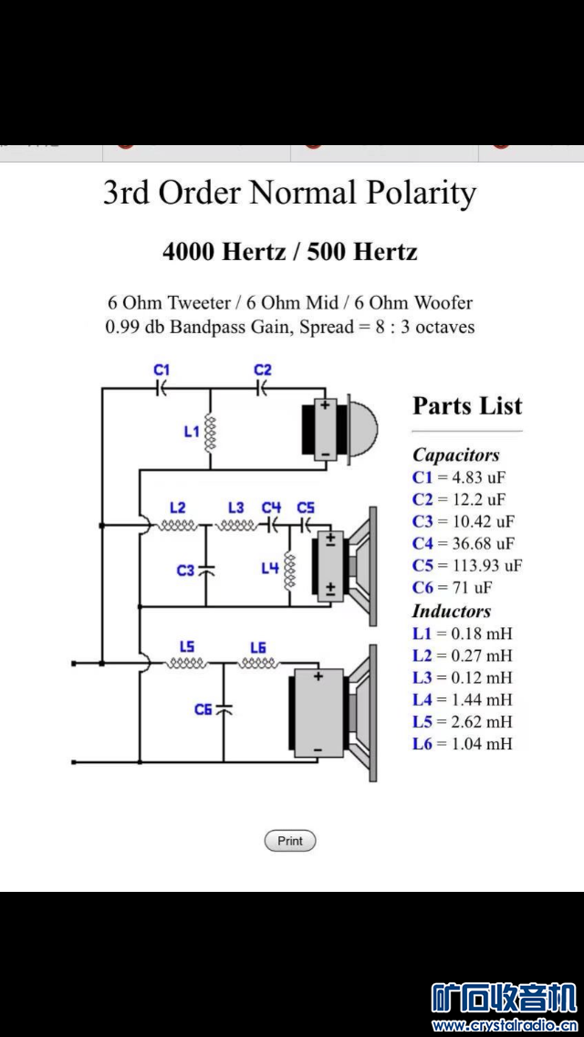

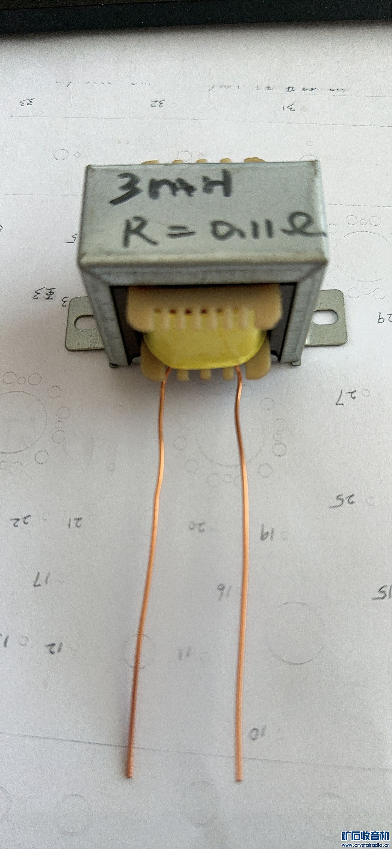

宝买的电感,据说3/5A也用,但我不知道如何用

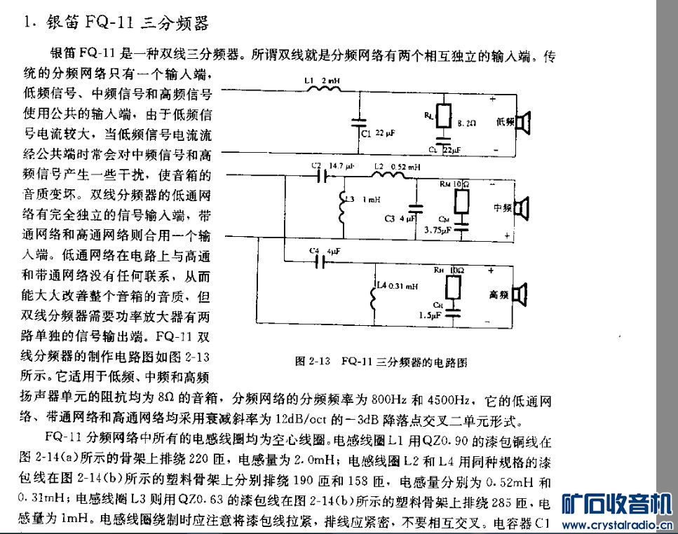

多谢于版的资料
不过我很懒不想计算,直接使用网上的软件,电感用空心的话成本太高,铜阻也很难控制。

这东西用在低音可能比较好,而且只适合高手使用,测试仪器要非常高级才行,因为不同频率其电感值相差巨大,业余者根本无法拿捏

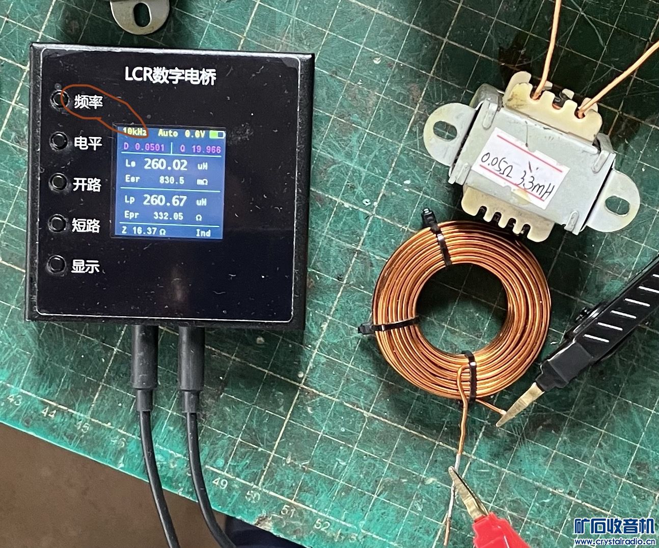

   7师好!
       请教你LRC表的测试频率是可调的吗?若固定的,那又是多少呢?

我的这个比较低端,只有100、1K、10K、100K四个频率可选,高级的可以逐级步进可调的。

  在我看来己经非常好的啦!什么牌子?多少钱买的?好象网上没见卖的。我的只有330Hz的一档,测试非常局限。
