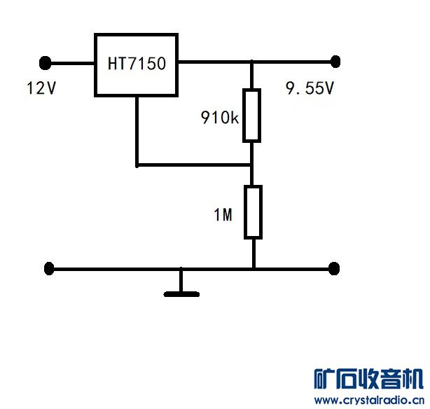

发表于 2024-10-4 09:57:27 | 显示全部楼层
D631783713 发表于 2024-10-2 21:20
我这次弄的是分立元件版,就是原表的电路。所以,这个校准必须加上。我另外的帖子是我再次重新弄的,已经 ...
如果你采用的分立元件,可以考虑将原图上的W9(3.3K电位器)改成一个静态电流比较小的LDO三端稳压器,提供放大器系统需要的稳定的电压。这样校准后,就无忧了,校准档也可以改为其它用途的档位。
不知道该表要求的最低工作电压是多少,按照12V的电池用到无电时刻,一般为9.5V左右,所以稳压器的输出电压可以取9.55V。一般的LDO稳压器的输出电压都在5V及其以下,可以按照附图将它改成可调的样式,LDO允许的输入电压应该大于12V。
图中的HT7150,允许的输入电压30V,标称输出5V,静态电流标称2.5μA,最大35mA的输出电流,此时的压降标称35mV,该电路就可输出9.55V左右的稳定电压。
