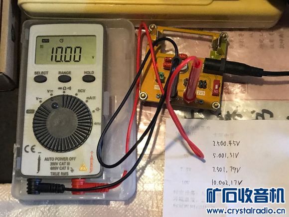

平时家里一直在用Fluke 187,一直在找方便外出携带的万用表,先后看过日置3244-60,日本MCD-107,优利德UT120,胜利VC921袖珍万用表,入过众仪ZT-08按键万用表,ANNENG 101卡片万用表,普遍感觉要么价格高,要么功能少,设计还是不符合自己心理预期,最近无意中找到一款下面这个3999显示的卡片万用表
模具,外观和自己之前买的ANNENG 101几乎一摸一样,商家标记的品牌信息是FORIOT,没查到任何信息,看了很多卡片型万用表,很看好这种设计,2032电池,表笔可插拔,外壳除了可以收纳表笔,还可以使用时候当做支架,下面这个是已有的ANNENG 101
此表1999显示,拆开看过里面是电位器校准,可以通过调整达到相对满意的精度,但是在交流切换直流档位时,转盘卡顿明显,其它档位没问题,并且测量直流电压过程经常提示超量程,不能启动切换,来回切换几次转盘又好了,已经影响正常使用,拆了好多次,也没发现那里问题,也许是个例,但是个心病
抱着再上一回当得心里,马上又入手了同样模样不同功能和位数的这款3999显示卡片表 其实也是想和现有的对比一下

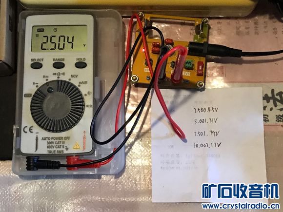

这款除了支持交直流电压电阻常规测量,也支持二极管、NCV、电流、电容,频率测量,目前自己能找到的卡片表里功能最全的了,入手之后拆开没有电位器,软件校准,不知道精度如何,也是担心超差都没办法自己校准,直接用584基准对比了一下,精度指标出乎意料的好
基准:2.5V,基准标定:2.50045V,表显:2.504V
基准:5V,基准标定:5.00131V,表显:5.00V
基准:7.5V,基准标定:7.50179V,表显:7.50V
基准:10V,基准标定:10.00217V,表显:10.00V
厂家标注精度如下
实测精度非常满意,并且档位切换没任何问题,通过使用,这个小表的蜂鸣档位反应速度非常快,快速搭接分开表笔,蜂鸣器可以准确提示和分辨,之前用的表笔搭上非常明显的延迟,测通断时非常不爽,终于找到了各方面都很满意的便携卡片小表

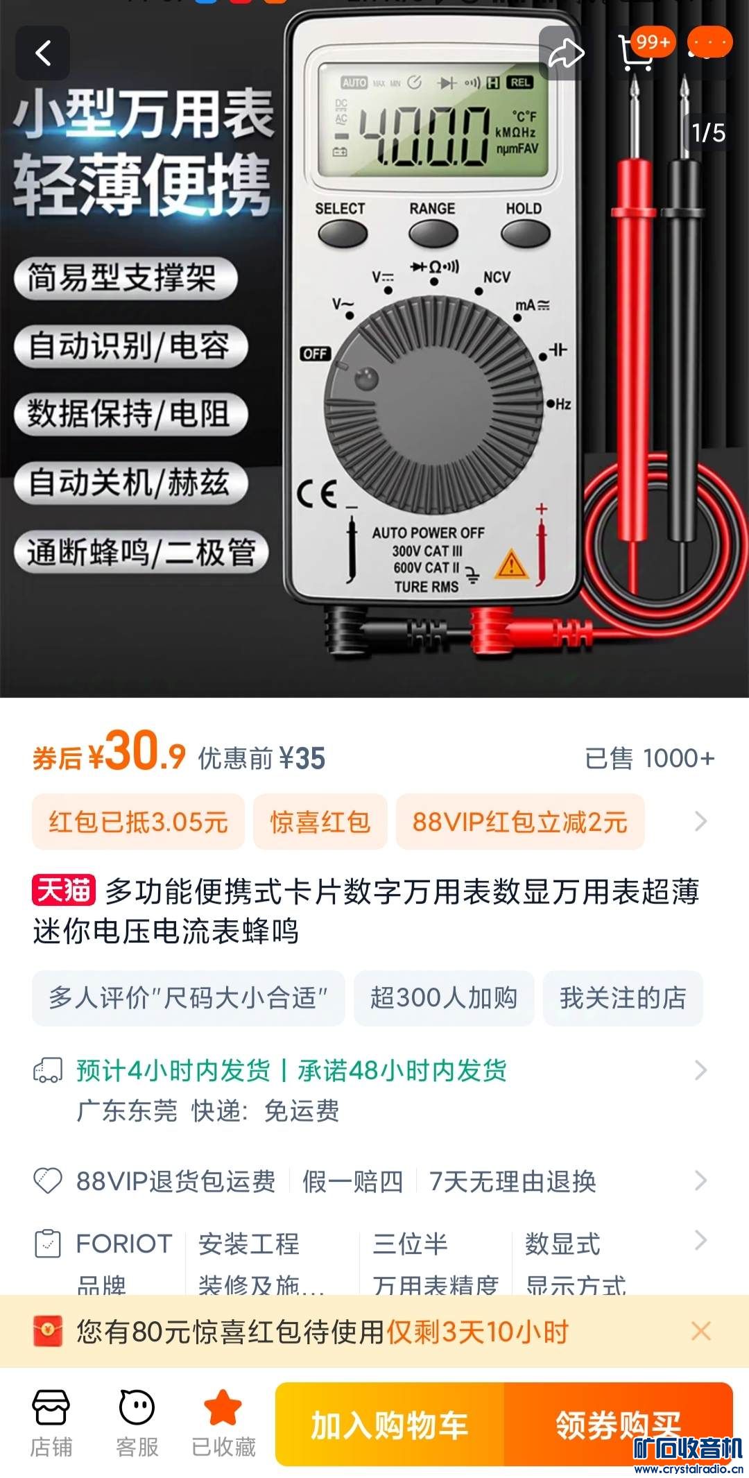

二十三块四毛五加两块钱运费 就精度表现和蜂鸣档速度,有非常高性价比
发表于 2024-9-7 19:56:42 | 显示全部楼层
搜了一圈找到了 ,某宝使用88VIP红包后32元

没找到这么低的,淘宝还是拼嘻嘻?淘宝的话用签到红包了吧,给个线索看看
发表于 2024-9-7 23:26:35 | 显示全部楼层
店家涨价了,可能是因为卖得好。

发表于 2024-9-8 10:57:37 | 显示全部楼层
1688上能搜到显示24块的,但一点进去就是29块,加上运费,35块了。
发表于 2024-9-8 11:24:59 | 显示全部楼层
马家店找到了该表,要35元,偏贵。如果20以内考虑入手,这次不败了
发表于 2024-9-8 14:10:04 | 显示全部楼层
