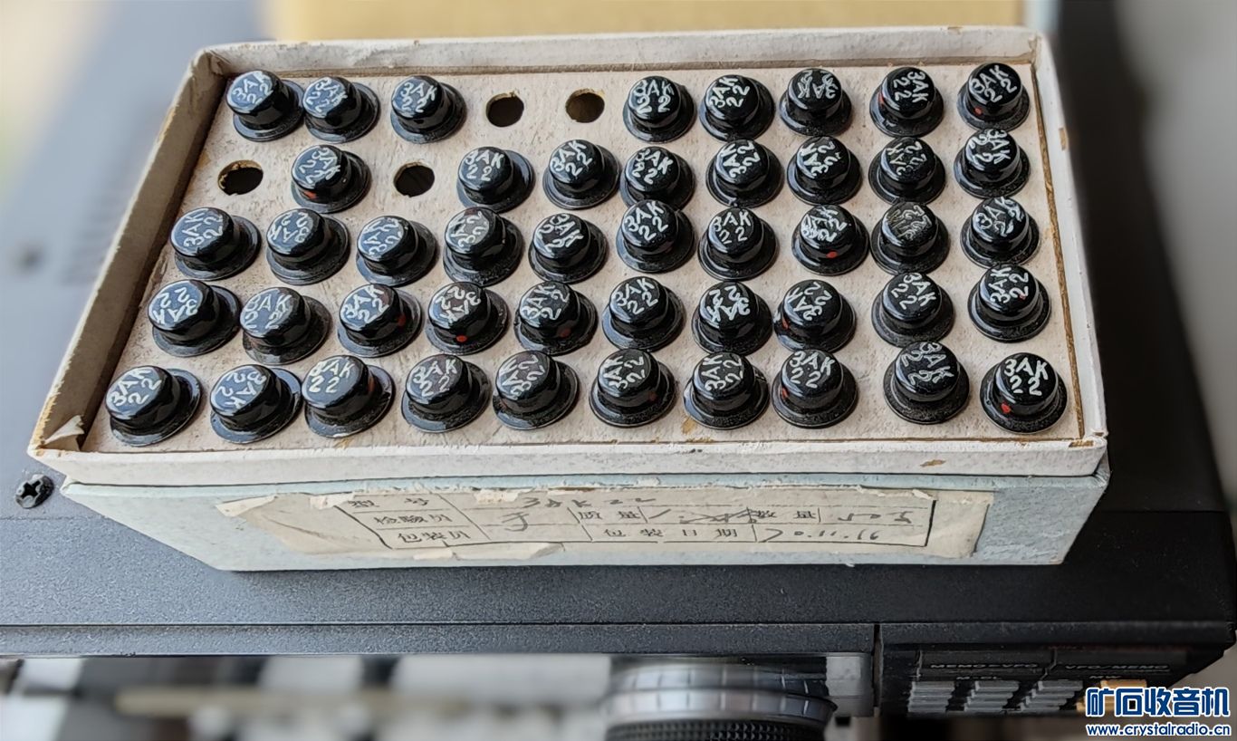

3ak11可以做单管机吗?

楼主大胆用,没问题的,就是MF35老师说的线性会略差,但对间易收音机而言,不算啥。另多句嘴,有网友说道成品来复再生机或超外差单波段收音机所用管fT>25M,我认为不符合实际,我查了60年代生产的来复再生机,高放管普遍用3AG11,其fmax为30M(最高振荡频率),过会有时间我会换算成fT值。另外查到东湖4B3五管单波段超外机所用变频管为3AG72,查手册其fa≥7M,换算成fT大约为5M。现人在街上,回去后把图帖上来。

经计算,3AG11fmax为30M的振荡频率换算成fT为8M,与楼主3AK11相同。大部分老再生成品机使用3AG11管,说明完全可行。
我曾经用3AG1B(fT=30M)做短波机,最高可到13M,就是灵敏度下降了些。所以老书上讲fT≥3~5信最高频率是有道理的。

早期常用的3AG11(仿苏П401)fmax30MHz, 差不多就是ft10MHz; 无后缀3AG1(早期型号2Z301, 怀疑是仿日2SA101)ft也是10MHz, 凯歌4B3(仿索尼TR-620)的变频管ft更是只有7MHz
发表于 2024-9-13 15:01:51 | 显示全部楼层
用过3AK22这个草帽管做单管机,虽然β值只有30-60,但都可用
发表于 2024-9-13 15:45:52 | 显示全部楼层
可以,没问题,3AK11,3AK20我都用过,实际效果要好于3AG的管子,我的实验仅限中波。
