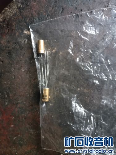

3ak11可以做单管机吗?
发表于 2024-9-7 18:41:21 来自手机 | 显示全部楼层 |阅读模式
一个25.3倍一个36.4倍
漏电都在30uA下

3AK是性能比较好的锗管。

当然可以啦!

发表于 2024-9-8 12:56:18 | 显示全部楼层
3AK系列三极管注重的是开关特性、其放大倍数通常比较低,用做单管机远不如3AG1等高频管。
回复 支持 0 反对 1
发表于 2024-9-7 18:49:39 | 显示全部楼层
奇怪的决策,既然有2支为什么做单管机?
发表于 2024-9-7 18:52:10 | 显示全部楼层
特征频率ft=3MHz,低了点,还是留作中放管吧。

发表于 2024-9-8 23:30:16 | 显示全部楼层
该管相当于旧型号的3AK1C.特征频率是8兆赫。就LZ这两个管子从参数上看(放大倍数20-30   穿透电流30微安),用在电源为6V的7管外差机的音频电路里正好(音频的予前置管和功放的激励管)。本人在30多年前就这么用过。
发表于 2024-9-9 07:46:10 | 显示全部楼层
ft是足够的
发表于 2024-9-9 19:53:00 | 显示全部楼层
我是用3AK22做低放前级,非常好。

发表于 2024-9-12 15:00:32 | 显示全部楼层
很多老书都说3AK可以代替3AG,但实际上你见过厂机这么做吗?这么做都是在业余场合。
原因是开关管和高频信号管在制造工艺上不同,开关管更关注开关特性,也就是边沿陡不陡,为了开关边沿更陡,就需要有大的摆率,所以输出阻抗比较低,β也不能做高,所以输入阻抗也会低一些,同时线性可能会很差(因为开关应用不关心线性),这些都是劣势。
现在3AG也不难找,如果你是初玩,为了保证成功率,最好还是弄几个质量好的3AG来玩,替代管不是不能用,而是万一出问题你可能会抓瞎
