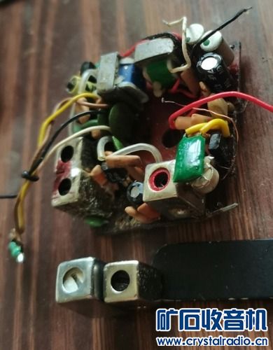

线圈装上后,一切都好了!

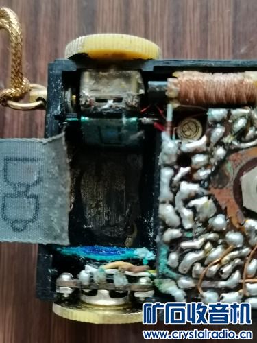

GE P995A收拾好了。感谢你的神通广大,想求你再帮一把,有一台SONY 1R81,表面光鲜亮丽,内部惨不忍睹。我已拆过一遍,双连已被前人烫坏不能恢复了,不知还有没有其它变样的。知难而退了,如有资料,不妨再试一把,改成直放版(天线连可能还能用)

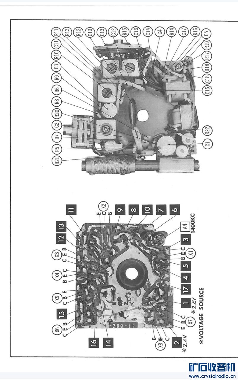

发表于 2024-9-10 10:38:36 | 显示全部楼层
电路图资料在哪里可以找到啊
 楼主| 发表于 2024-9-11 09:44:25 来自手机 | 显示全部楼层
坛友雪中送碳,有了图,哈哈。叹实物太小,眼神太老。无奈将照片打成A4,这下不戴花镜也能图实相符了。

幸亏有资料,第一中放和三极管检波,低放都搞定了,第二中放和功放正常。只剩变频了。问题是原双连太小了10X10mm,手头最小的17X17也装不下。还没有招。

第一级中周坏了。好不容易拆下,焊盘多少受损。手头最小的中周7x7x12(白色),比原机6.5~6.5~10大一圈,引脚定义相同,勉强装下,高度不容。唉!又开始灰心丧气。
 楼主| 发表于 2024-9-17 09:57:54 来自手机 | 显示全部楼层
中周彻底碎了,重病不治,手术失败,宣布死亡。
 楼主| 发表于 2024-10-23 20:28:40 来自手机 | 显示全部楼层
中周坏了修不好又没替代,只好试着用455K三端谐振器和两端滤波器,损耗大。还不如舍去一级中放。把本振固定一个1094KHz,收中国之声一个强台,效果太差,蚊子叫。放弃了。以后有空换个主板。
