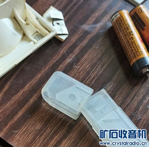

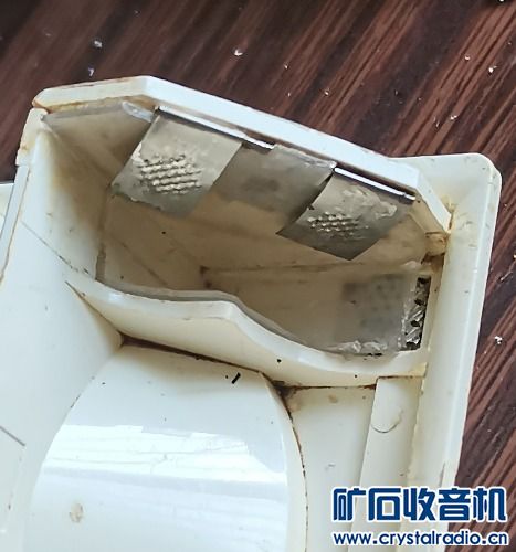

简单粘一下绝对不行,修了还要坏。必须找个东西加固。刀片盒盖可行,切一块。
发表于 2024-9-7 11:22:24 | 显示全部楼层
比原装的还弄得专业

东西已修复。手头还有几个伤病员,不想让他们变成残尸。转修它机不再另起楼了,就在这里接着凡尔赛。

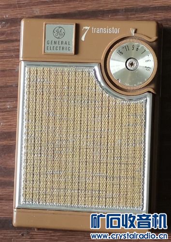

下一病号是漂亮的GE,竟然是舌簧喇叭,有声无台。

拆喇叭还要拆前网罩,舍不得再拆了。喇叭绕组约20欧,抽头10欧,线径太粗。
 楼主| 发表于 2024-9-8 11:52:10 来自手机 | 显示全部楼层
线圈3个引脚断了两个,这是引脚不仅是电连接,还是结构支撑。
