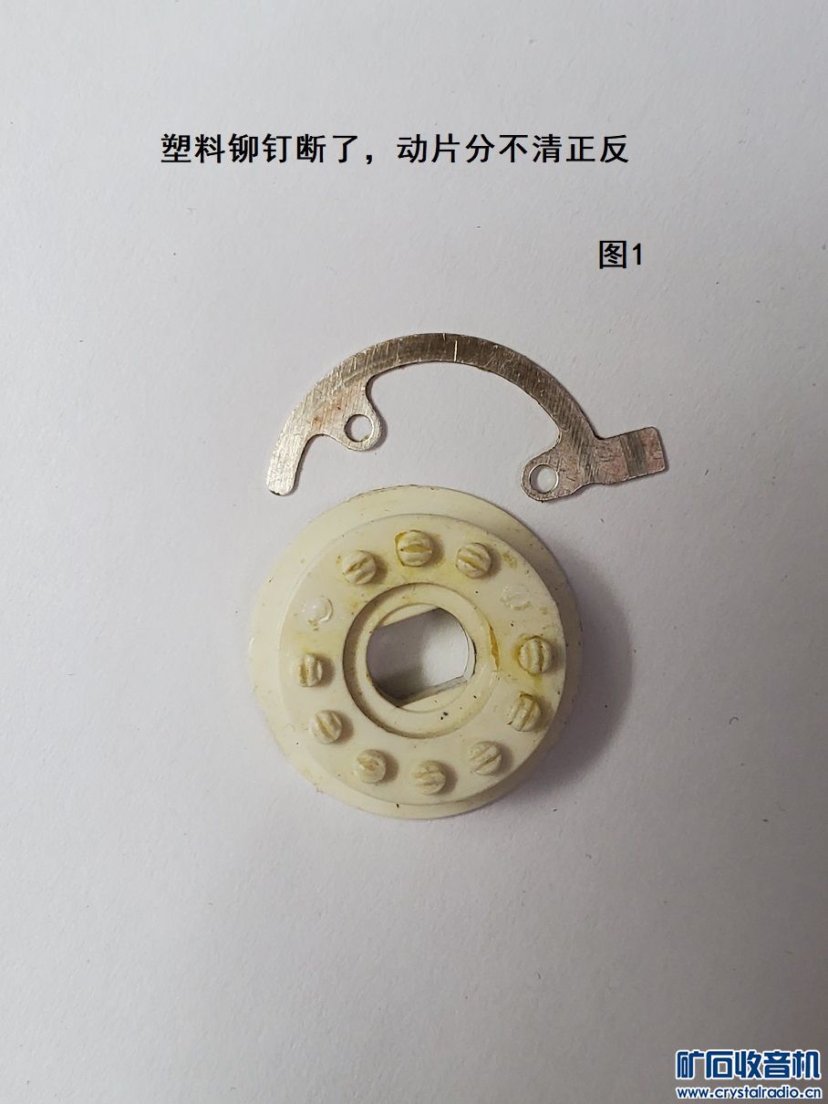

【求助】500型万用表 内部配件、还是异物?

 楼主| 发表于 2024-9-5 20:12:01 | 显示全部楼层
xinjianghaiya 发表于 2024-9-5 19:50
这是我去年维修时拍摄的图片
塑料铆钉断了,动片分不清正反
发表于 2024-9-5 21:05:45 来自手机 | 显示全部楼层
yfbdsm 发表于 2024-9-5 20:12
塑料铆钉断了,动片分不清正反
看图片你的这个与我的还不同,要分清正反也简单,你研究一下电路图并与面板旋钮指针结合,应容易分辨出动片安装方向。
 楼主| 发表于 2024-9-6 14:34:42 | 显示全部楼层
大明天下 发表于 2024-9-5 18:05
这个是波段开关的动片。用铆钉固定。
应该在瓷片上可以看到铆钉。
想办法让该动片焊接在铆钉上,或用胶水 ...
烧红大头针穿入、哥俩好加固
已修复,测试各档位正常,表质量不好线性差
