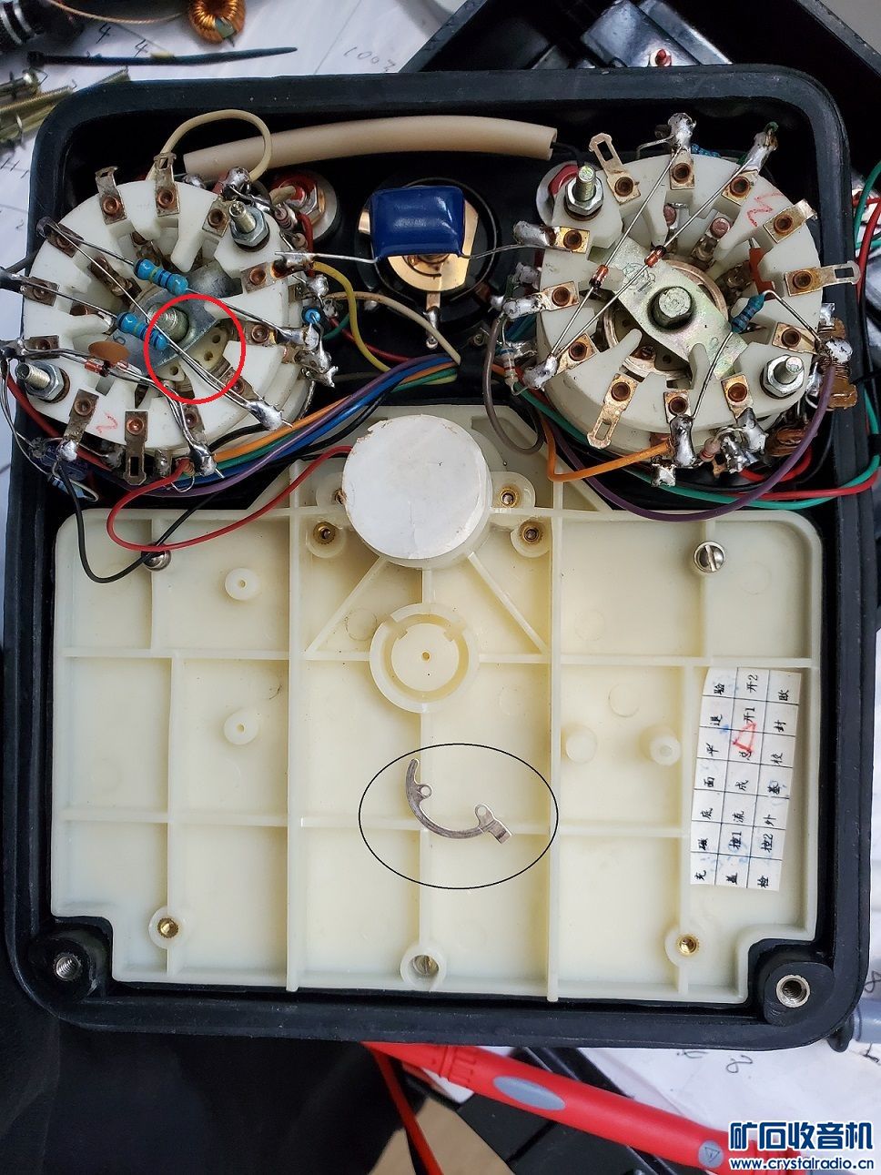

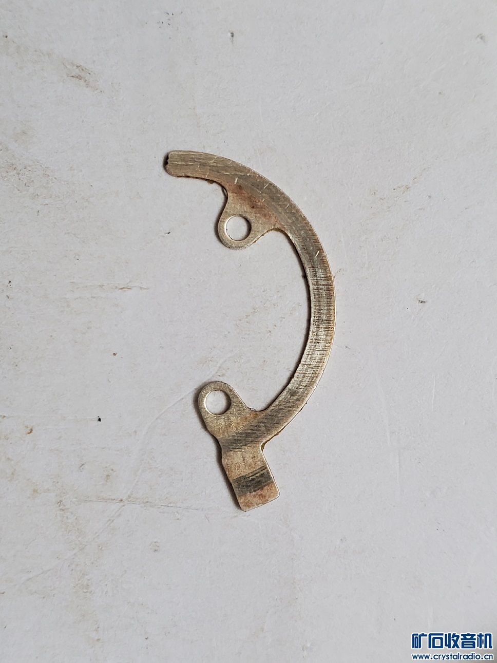

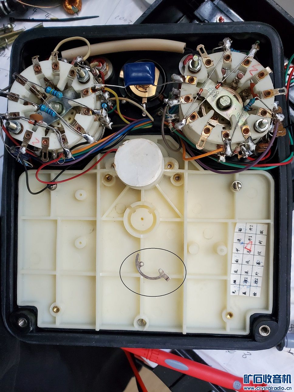

表盘玻璃下陷,拆开表发现不明物
是配件、还是掉入的异物?
 楼主| 发表于 2024-9-6 14:34:42 | 显示全部楼层
大明天下 发表于 2024-9-5 18:05
这个是波段开关的动片。用铆钉固定。
应该在瓷片上可以看到铆钉。
想办法让该动片焊接在铆钉上,或用胶水 ...
烧红大头针穿入、哥俩好加固
已修复,测试各档位正常,表质量不好线性差
发表于 2024-9-5 18:05:38 | 显示全部楼层
这个是波段开关的动片。用铆钉固定。
应该在瓷片上可以看到铆钉。
想办法让该动片焊接在铆钉上,或用胶水固定。
 楼主| 发表于 2024-9-5 15:06:29 | 显示全部楼层
应该是刀盘上产部件
怎么安装?
发表于 2024-9-5 15:12:17 | 显示全部楼层
刀盘上的刀片,铆钉铆上的
发表于 2024-9-5 15:26:50 | 显示全部楼层
yfbdsm 发表于 2024-9-5 15:06
应该是刀盘上产部件
怎么安装?
可用M1.6~1.8螺丝固定,
发表于 2024-9-5 15:38:23 | 显示全部楼层
这里的动片不见了吧?
真是奇葩,第一次见这样掉零件的……
发表于 2024-9-5 15:48:55 | 显示全部楼层
只有换个转换(波段)开关了。
发表于 2024-9-5 16:11:08 | 显示全部楼层
是刀盘上的物件
发表于 2024-9-5 16:20:18 | 显示全部楼层
明显是波断开关上的。
发表于 2024-9-5 16:23:08 | 显示全部楼层
我记得9几年的这个白色的座是塑料的,不是陶瓷的。建议找个老陶瓷的刀座,把整个刀座换了,省事
发表于 2024-9-5 17:24:48 | 显示全部楼层
海洋DZ 发表于 2024-9-5 15:38
这里的动片不见了吧?
真是奇葩,第一次见这样掉零件的……
零件在加工时有缺陷,使用一段时间后 坏了!工业生产的零件,哪能保证百分之百寿命都很长!
发表于 2024-9-5 17:28:10 | 显示全部楼层
工厂生产时的杂物,遗留物。也许与表无关。
发表于 2024-9-5 18:50:37 | 显示全部楼层
这个表的装配工,技术不行
发表于 2024-9-5 18:54:29 | 显示全部楼层
拆开装回去容易吗?
发表于 2024-9-5 19:28:21 来自手机 | 显示全部楼层
看图片像是电阻档位断裂掉的动片,另一半应该还在开关上。
