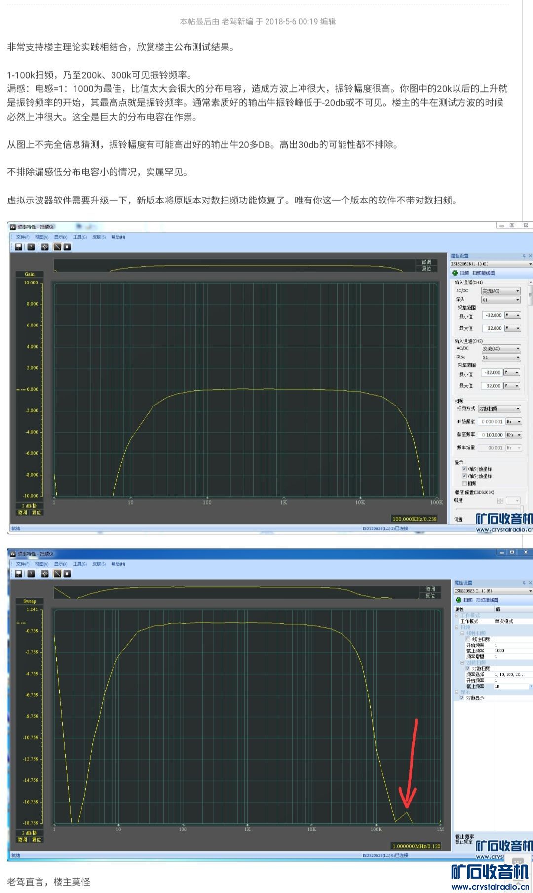

请教一下这款虚拟示波器。

你说的24bit,192KHz的声卡,这类基本上是专业级的声卡了,你的意思是使用RMAA来采集吗?
这样的声卡价格并不便宜,我的意思还是能够起码能扫描到200KHz或者以上,这样看来声卡很难满足要求。

胆机输出变压器,想测频响曲线,并且想测谐振频率,低的话100KHz以内,高点的话,就超过100KHz了。普通声卡,原来了解过RMAA,也是基于声卡采集数据,但是这个范围有点小。

不知道你使用的是什么扫频工具,目前我查到的结果是除了仪星的几款虚拟示波器价格不超过1000,其他价格均不低。
查到数英SA1030系列里面,有几款有这样的功能,闲鱼的不带后缀,淘宝的类似中间卖家,二手报价4500。
http://www.17lp.com/17lp_Product_17227752.html
虚拟示波器ISDS2062B,全新的价位也算可以接受,垂直分辨率12bit,这款没查到评价,其他地方只找到部分使用图片。
在扫频仪里面,20~10MHz这个频道内,实在不知道还有那些型号。

原来一直采用论坛上面的频响测试EXCEL表格,使用信号发生器和毫伏表测试。但是这个测试有个弊端,就是不能测试太高的频率,再就是只有某些点测试,有些频段有问题,不容易被发现。
