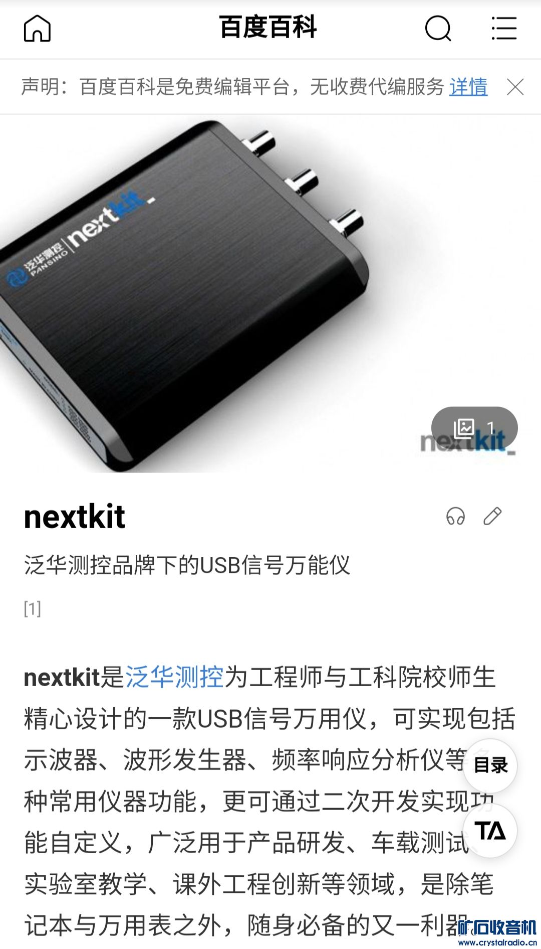

今天逛闲鱼,发现一个虚拟示波器,价格还可以接受。卖家没有说明品牌和型号,自己百度了一下,资料确实比较少,不知道有没有对这款虚拟示波器熟悉的朋友。
我的需求是配合现有的示波器,信号发生器,毫伏表,主要是想测试输出变压器的频响曲线和谐振频率,其他参数能兼顾更好,不能兼顾,只需要满足测试频响曲线也行。
主要想了解一下功能上能不能实现,稳定性如何,精度怎么样,干扰大不大。

https://nextpad.wordpress.com/ne ... %E6%8C%87%E6%A0%87/
这是官网链接。
我更关心以下功能好用不好用。
频率分析仪(扫频)
          • 扫频范围: 1Hz – 10MHz
          • 幅频、相频分析

发表于 2024-9-5 09:01:12 | 显示全部楼层
扫频功能,一看就是宽带输入,高速ADC全带宽采集后,用软件FFT实现的,8bit的ADC(猜测是AD9288-100,双通道交替采样,合成200M),你指望它动态能有多大呢?勉强可用吧,看个曲线估计可以,定量的话,误差肯定很大。

8bit分辨率,对于示波器,看波形够用了。我是说它那个扫频功能,8bit ADC采集的话,动态太小了。一楼那个虚拟示波器,我在咸鱼也看到了,这东西是2012年的,学生用的,试验套件中的一个,配套的软件网上已经下载不到了(官网的下载链接是一个视频),除非卖家提供,否则就是个砖头。
