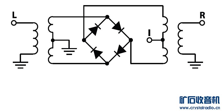

有ADE-6 的资料吗
猜测,这里面就是四个二极管吧。
 楼主| 发表于 2024-12-6 22:28:29 | 显示全部楼层
海河 发表于 2024-12-6 22:22
有ADE-6 的资料吗
猜测,这里面就是四个二极管吧。
ADE-6_平衡混频器.pdf (408.49 KB, 下载次数: 39)
发表于 2024-12-6 22:42:08 | 显示全部楼层
谢谢您,看到了。
确实是四个二极管。
只不过应用起来,还得用变压器耦合
 楼主| 发表于 2024-12-6 23:05:51 | 显示全部楼层
海河 发表于 2024-12-6 22:42
谢谢您,看到了。
确实是四个二极管。
一体化封装,用足够的本振信号驱动就行了
发表于 2024-12-6 23:08:16 | 显示全部楼层
mov99 发表于 2024-12-6 23:05
一体化封装,用足够的本振信号驱动就行了
如果是电子管机,本震信号幅度肯定足,伏特级的。
这两个变压器不好搞吧。
 楼主| 发表于 2024-12-6 23:20:50 | 显示全部楼层
这两个变压器不好搞吧。
ADE-6本振驱动信号强度7dBm,在50R负载的电压约500mVrms
ADE-1H+本振驱动信号强度17dBm,在50R负载的电压约1.58Vrms
ADE-1H _平衡混频器.pdf (292.98 KB, 下载次数: 66)
发表于 2024-12-6 23:21:52 | 显示全部楼层
这两个变压器不好搞吧。
变压器已经基合进封装里面了

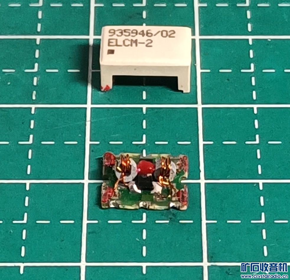

这两个变压器不好搞吧。
想给海版拍个清晰的开盒照,奈何手机不给力。凑合看。奉劝大家千万别买荣耀X10 MAX。幸好荣耀已经从菊花厂分出去了,我不用担心被追杀。
两边两个灰的就是变压器。绞合漆包线绕的。感觉和网口变压器里的磁芯绕法类似,差不多就是传输线变压器吧。
中间点胶的黑色芯片就是肖特基二极管桥。
附上DS:
https://www.mouser.com/datasheet/2/249/ELCM-2-357325.pdf
背景是得力切割板,格距1厘米。这个小器件尺寸接近1厘米。
发表于 2024-12-7 21:58:55 | 显示全部楼层
量子隧道 发表于 2024-12-7 21:50
想给海版拍个清晰的开盒照,奈何手机不给力。凑合看。奉劝大家千万别买荣耀X10 MAX。幸好荣耀已经 ...
您辛苦
万分感谢。
我琢磨这玩意用电子管二极管 6H2做行不行
发表于 2024-12-7 22:06:07 | 显示全部楼层
海河 发表于 2024-12-7 21:58
您辛苦
万分感谢。
没关系啦,这个小芯片本来就被我干废了。这次拿它发挥一下余热。
电子管我不了解,电子二极管是不是需要较高的工作电压,如果需要的话,那可能本振信号幅度就得加大很多。另外体积可能较大吧,这样工作频率上限可能也得降低不少?另外或许阴极与灯丝之间的耦合挺大,要控制串扰的话可能四个二极管的灯丝就得做些互相隔离,例如灯丝供电通过Balun/共模扼流圈来提供?
