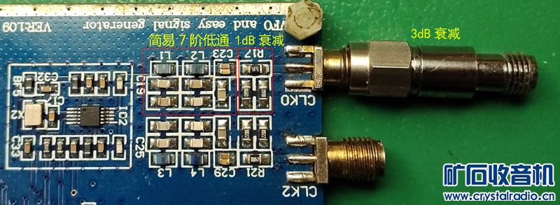

LO信号由Si5351生成并经3dB衰减后输出;RF信号由玩具级频谱(tinySA)输出
手头没有4dB成品衰减器,准备用 ...
你好,问下5351做本振,ADE混频,不加3分贝衰减可以么?
 楼主| 发表于 2024-9-5 16:46:00 | 显示全部楼层
你好,很高兴共同探讨
用Si5351做本振测试或实验,不因为其频谱纯净,而是输出信号强度>+10dBm
二极管环混本振输入一般为+7dBm,加3dB衰减还是有必要的
1.保护混频器
2.使本振至混频器在较宽的范围匹配,避免产生额外的干扰
发表于 2024-9-5 16:53:44 来自手机 | 显示全部楼层
mov99 发表于 2024-9-5 16:46
你好,很高兴共同探讨
多谢老师,再请教一下,如果给ta7358做本振,需要衰减多少分贝。
老师不敢当,共同探讨
这款TA7358芯片还真没有过,刚刚大概看了,芯片内置高放、混频、本振,双联电容调谐(本振+跟踪)
如果外部输入本振信号,典型有效值165mV(阻抗不详),如果按50R估算,Si5351输出需衰减约13dB;不过,跟踪没法调了,用双联是最简单的方式
挑战自我,改成数控也不是不行,电路有点复杂
把双联可调电容改用变容二极管,本振电路仍然用芯片内的,本振信号从第7脚引出->放大->锁相环电路,锁相环电路同时控制跟踪变容二极管,当然,还要用到单片机,太麻烦了,不如网上搜一下,直接用自带锁相环的FM收音机芯片

5351是不是CMOS输出的?如果是,那么可能内阻很低,很容易烧二极管。

 楼主| 发表于 2024-9-5 19:06:37 | 显示全部楼层
Si5351是CMOS输出,阻抗约50R,所以,输出必须加衰减器

 楼主| 发表于 2024-11-2 00:06:26 | 显示全部楼层
aihao 发表于 2024-11-1 23:06
立创开源的5351做本振,混频用的SA602,但是没有衰减。您的是加了3分贝衰减给ADE二极管环混。不加衰减给a ...
ADE二极管环混是变压器耦合,呈现感性,必须加衰减器,1.在较宽范围内实现阻抗匹配,2.保护混频器
如果用NE602混频,独立本振信号经隔直电容注入第6脚,信号强度200~300mV,规格书上没有明确注明,在此按有效值
Si5351输出信号强度≥10dBm(约707mV),所以,必须加衰减器
截图中数值选了常用阻值,仅供参考,根据手头元件实验后确定
